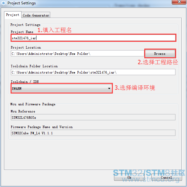

  1.打开stm32cubeMX 4.11.0->新建工程(New Project)->选择开发板(Board Selector)->NUCLEO-L476RG
  2.进行管脚设置,时钟配置,资源配置,能量消耗计算(可不做,做了貌似也不准)
   (以上两点操作和KEIL的完全相同,大家应该都会,就不贴图了)

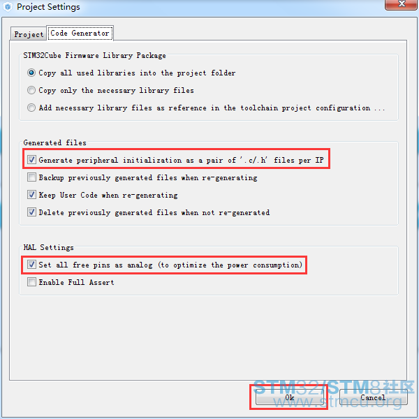

  3.Project->setting...(或快捷键Alt+P),弹出
  选择Code Generator
工程模板就生成成功了!

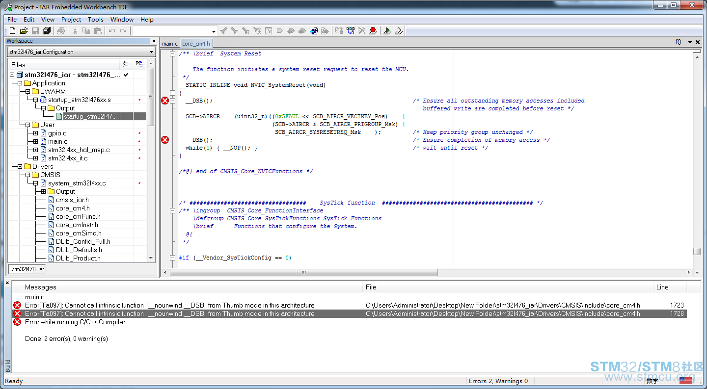

  2.直接编译,提示错误

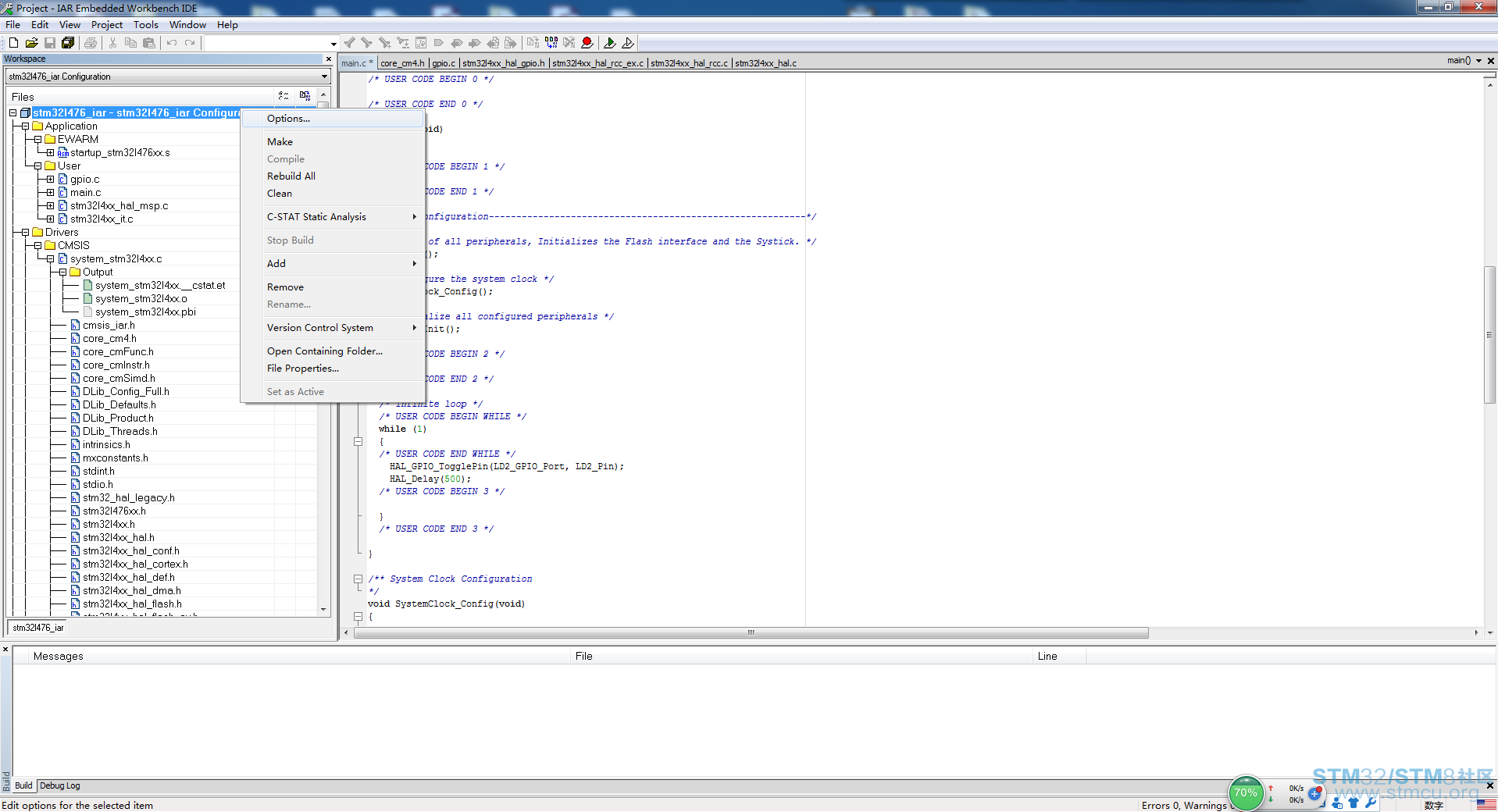

   12.png 找下资料,才知道没有选择芯片型号(,这模板生成的也太不智能了吧)

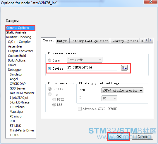

  3.选择工程右击->Option...
  General Options->Device中选择ST STM32L476RG后OK
  编译通过!!!

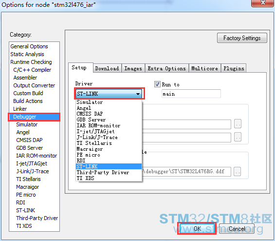

  4.因为开发板带ST-LINK,所以可直接下载运行。但也须配置

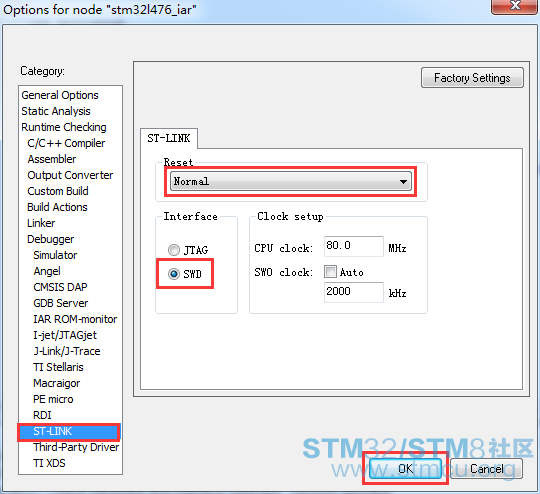

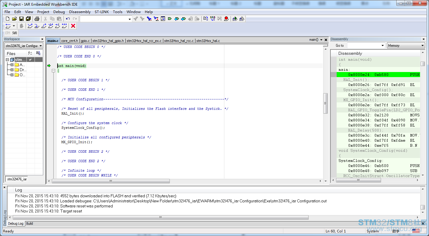

  选择工程右击->Option...->Debugger->Setup->Driver下拉选择ST-LINK
  再选择ST-LINK,Reset选Normal,Interface选SWD,其他不变
  下载正常使用!!!

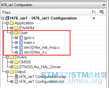

lmx8912-288991 回答时间:2015-11-24 15:42:53
dsjsjf 发表于 2015-11-23 20:55
勾与不勾有什么区别,我没勾,也是成对出现 的

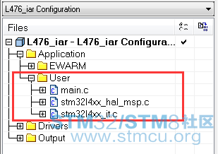

之前也没认真注意过这个问题,刚刚特地去试了下,直接上图了(这里以IAR为例,Keil应该雷同)
                            有勾                                                                                           没勾
上面两个工程都是实现LED闪烁的,且功能都正常。
勾了以后,外设的代码以单独的文件“XXX.c/XXX.h”呈现,此时的main.c文件只有6kb。
没勾,则外设的代码是放在main.c文件中,此时的main.c文件有9kb(经比较,就是多了GPIO的void MX_GPIO_Init(void)函数)

lmx8912-288991 回答时间:2015-11-25 06:53:26
眼大5子 发表于 2015-11-24 22:25
提示 Fatal Error: cannot open source file "stm32l4xx.h"
你是用stm32cubemx生成的工程吗?正常应该不会出这个问题的!我觉得你先要查下工程文件夹下是否有这个stm32l4xx.h文件。有,在option->C/C++ Compiler ->Preprocessor里看下是否有此文件所在的路径;没有,那你需要拷贝这个文件到相应路径!
因为看不到实际工程,所以只能以常见的问题猜测解决方法。

dsjsjf 发表于 2015-11-22 22:27
Generated files  的第一个勾是什么作用?
从字面就可以理解:生成的外设初始化文件是‘.c/.h’成对出现的

多谢提醒!
今天用7.4版的IAR做测试时,确实也没发现需要选择芯片型号的问题(我也是习惯直接根据板子生成的,这样可以不用配置管脚)。
经分析,之前上面会出现选择芯片型号问题,应该是因为当时我装的是7.2版本的IAR,软件找不到L476芯片的缘故,所以直接没有选择芯片

眼大5子 回答时间:2015-11-24 22:20:36
楼主请教下,为什么我生成的文件用IAR7.4打开编译报十几个错误
眼大5子 回答时间:2015-11-24 22:25:11
提示 Fatal Error[Pe1696]: cannot open source file "stm32l4xx.h"
