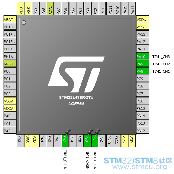

1.首先配置引脚.
     双击TIM1,就会显出默认配置引脚。如果需要修改,可以查看datasheet,在对应的管脚位上双击,选择切换。

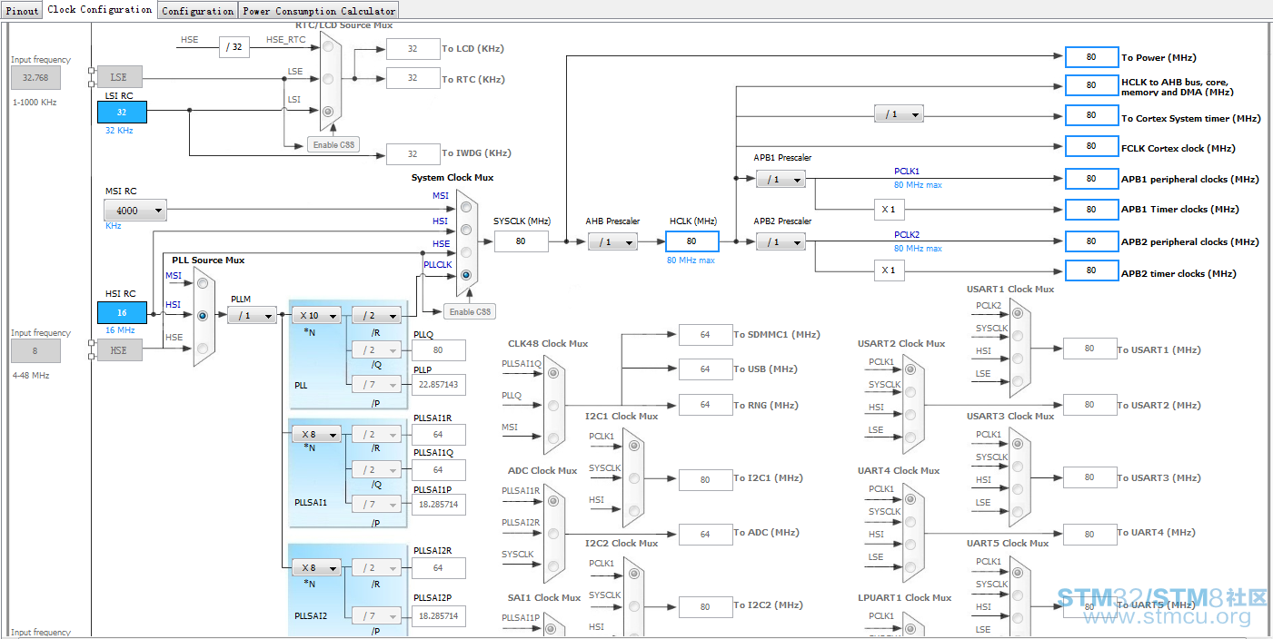

2.配置时钟.
我是用内部HSI,倍频获得最高系统主频80M.

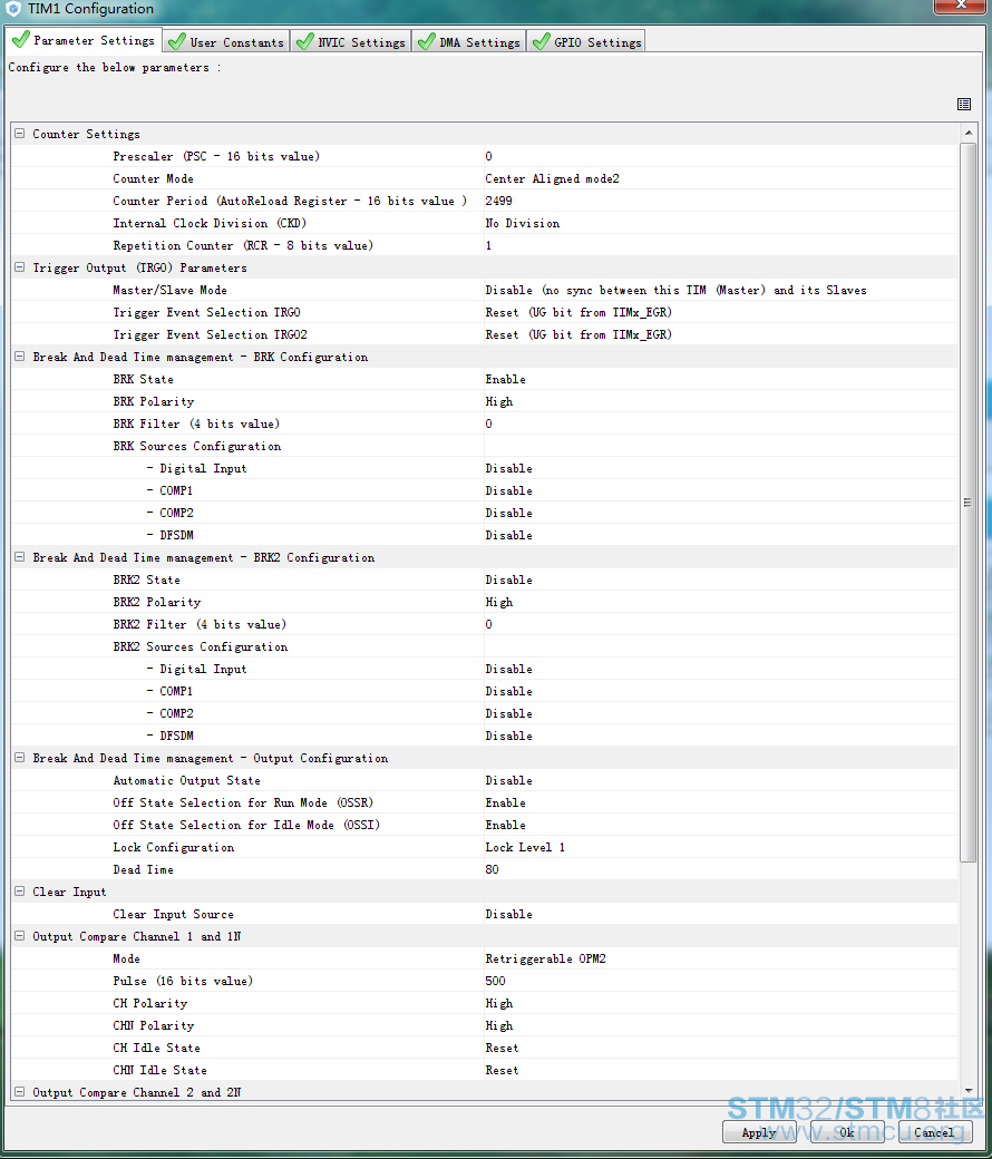

3.配置定时器Tim1
中心对称模式2
pwm频率16K(80M/16k/2-1=2499)
Dead Time 80  (就是1us,查看死区寄存器,按公式计算)
三路互补pwm输出

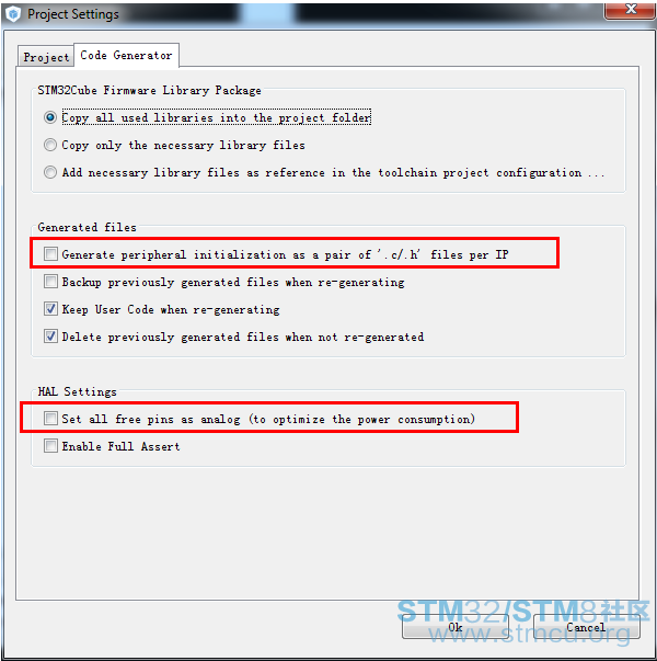

4.配置工程
以上页面中红框1表示每个外设单独生成一个.c和.h文件,这样层次更明确。红框2中表示把其余不用的pin脚都设置为模拟输入以降低功耗,也选上。
生成工程后会自动生成4个文件夹。其中Drivers就是硬件抽象层,类似于以前的库,都以“hal”结尾。inc和src分别是生成的头文件和包含文件。Projects是工程快捷方式。

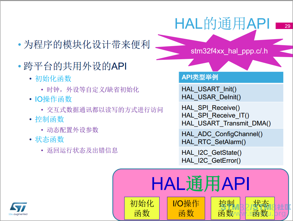

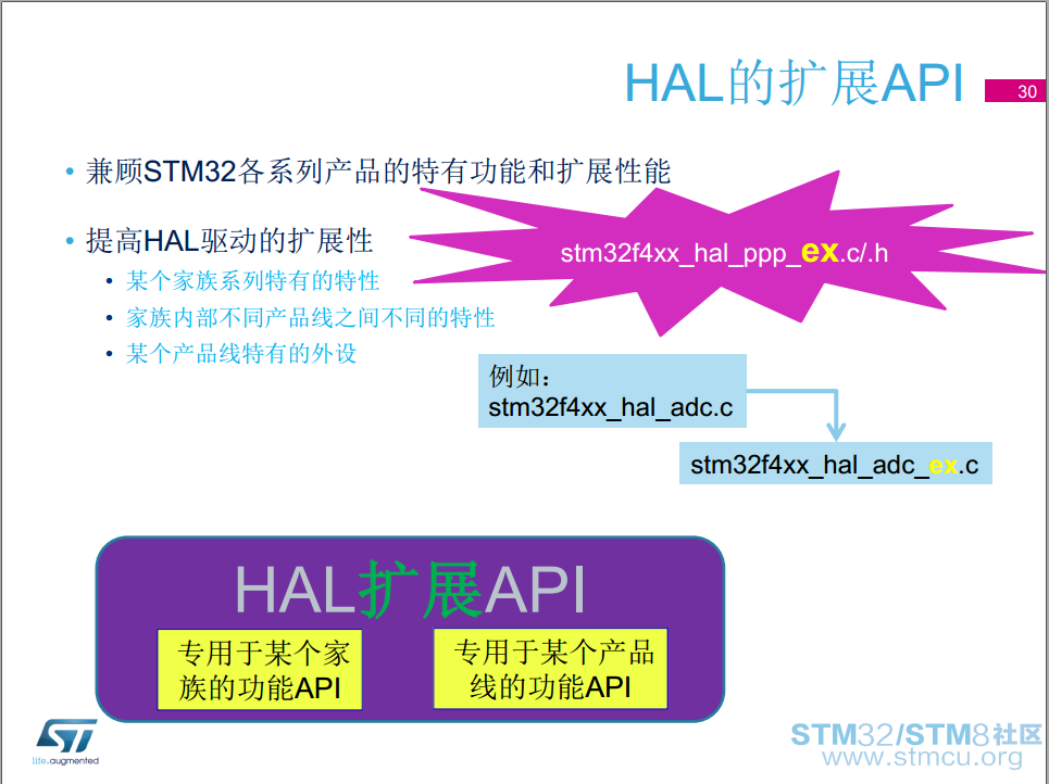

2.stm32l4xx_hal_tim_ex.c 和 stm32l4xx_hal_tim.c,整这两处什么个缘由?
答:这个是标准的hal的库文件,stm32l4xx_hal_tim_ex.c这个的ex的扩展的意思。如果可以的话,您可以对两个文件进行文本对比就知道了。
你好好看看,HAL库的结构。。_tim_ex.c结尾是扩展库函数文件,_tim.c是普通的库函数。在HAL库里是分2个的。。
