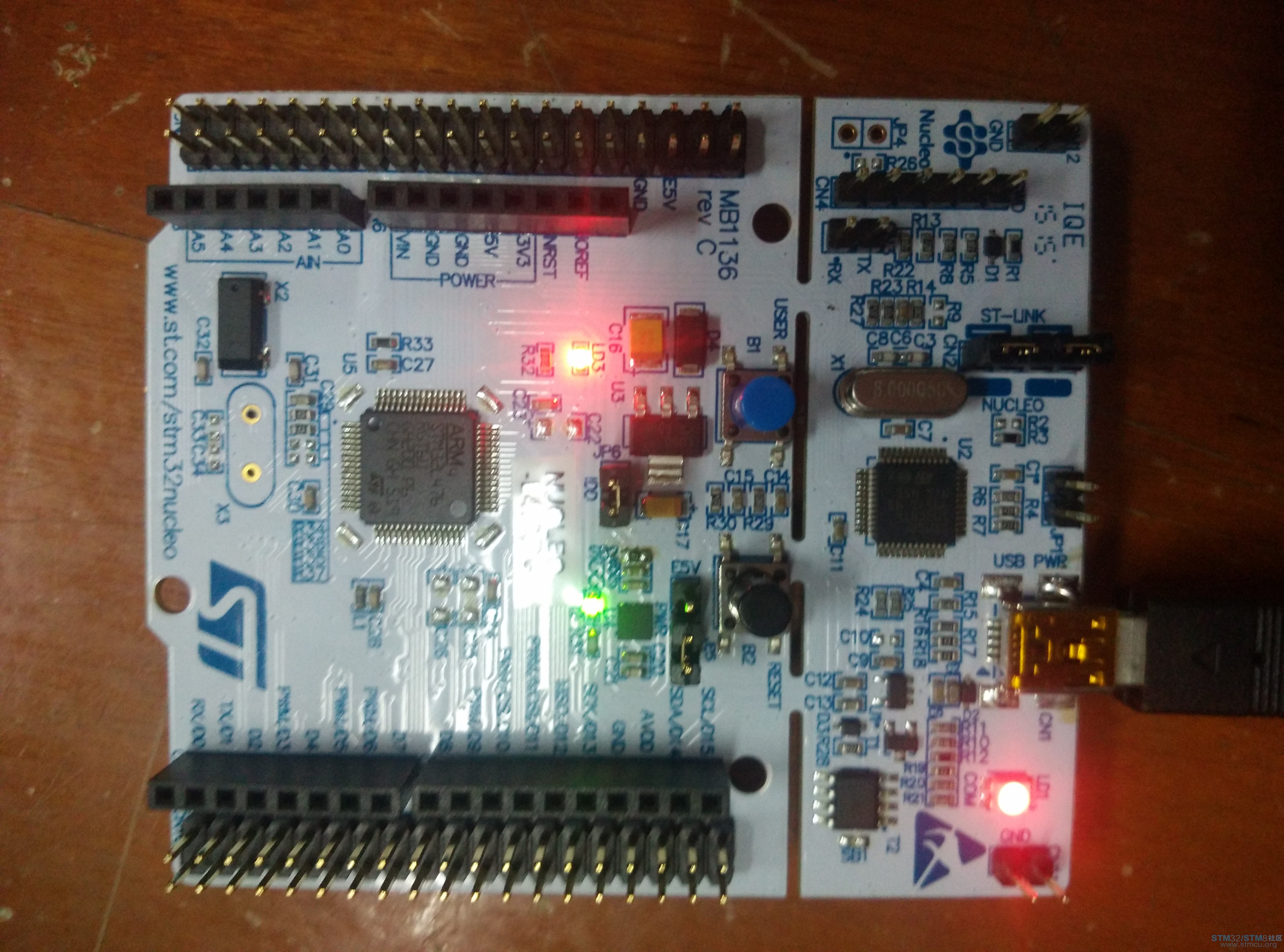

    收到板子已经两周了,但是前一段时间在忙挑战杯国赛,又耽误了不少时间,所以直到现在才开始使用这块板子,拿到板子后,首先做的当然是上电观察现象是否正常,即led是否为亮。

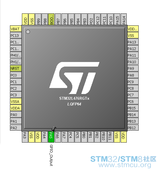

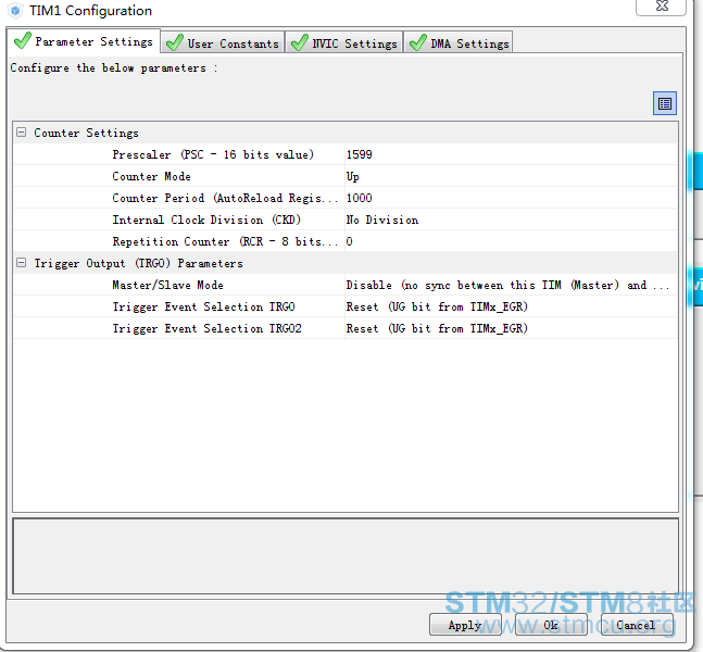

    现象一切正常后,第一个要熟悉的当然是定时器。有了CUBEMX后,定时器的使用更加方便快捷,首先通过原理图可观察到led与PA5相连,故设置PA5为推挽输出,随后设置定时器,我是用的频率为16M,故首先设置分频值为15999,即16000个时钟周期后计数值加一,当计数值为1000时溢出,此时定时周期为1s,最后打开定时器即可。
