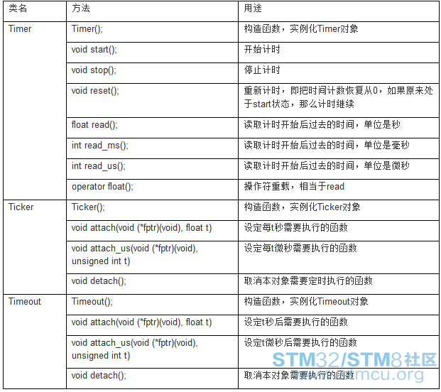

除了wait相关的等待函数以外,mbed还提供了三个对象用来完成和时间相关的功能,分别是Timeout,用来在给定的时间执行特定函数;Ticker,用来定时执行特定函数;Timer,用来给系统计时,它们可用的方法描述如下:
