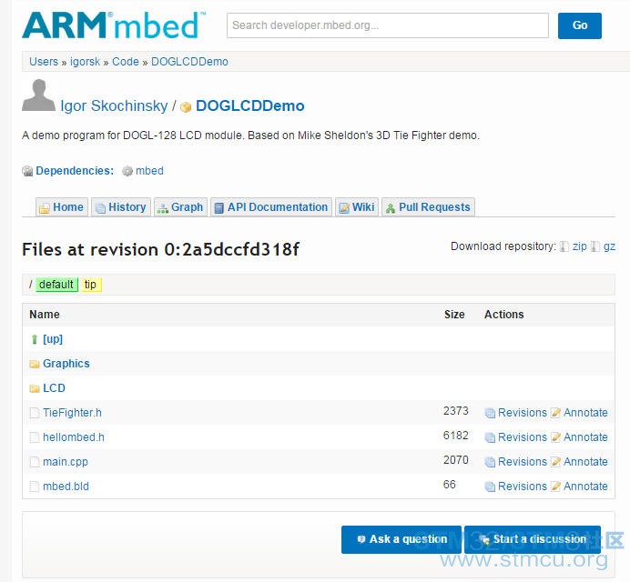

MBED 官网上找到了这个例程:

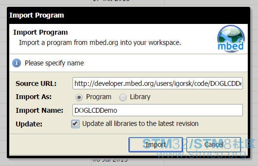

将例程 Import 进来:

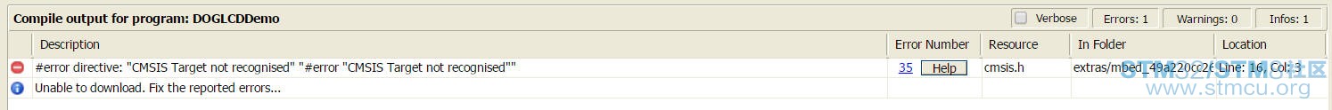

底下的 Update 选项一定要勾选,否则编译时会出现这样的错误信息:
这个错误信息是表示 CMSIS 版本太旧了,Update 勾选后就不会出现这个信息。

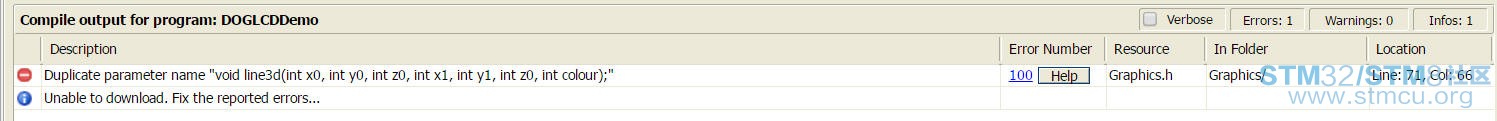

再一次编译,又出现了一个错误信息:
line3d() 函数竟然会有错误?原来参数里面有 2 个 z0!正确的写法后面那一个应该是 z1 才对。原作者没有发现吗?在错误的信息上双击后跳到错误的地方将错误修正。

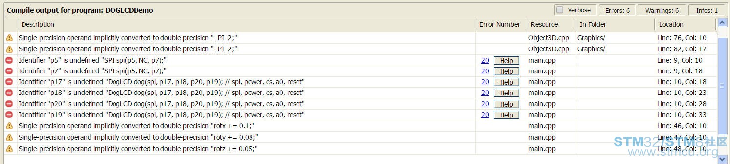

再一次编译,出现了更多的错误信息:
错误的地方在这里:
这是因为这个例程原先是使用在 NXP 的板子上运行的,而 ST 与 NXP 在管脚上的名称定义是不一样的,在 ST 的 SPI 例程中对于 SPI 的宣告是这样的:
  1. SPI device(SPI_MOSI, SPI_MISO, SPI_SCK);
我们将这 2 行程序管脚的名称修改成 ST 所使用的名称,其他的控制管脚依 NUCLEO 板扩充接头上的管脚顺序排列如下:
  1. SPI spi(SPI_MOSI, NC, SPI_SCK);
  2. DogLCD dog(spi, PA_8, PB_6, PA_9, PC_7); //  spi, power, cs, a0, reset

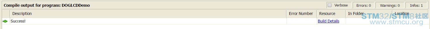

再一次编译,成功了。

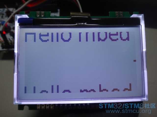

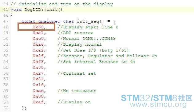

下载到板上运行,有显示内容,不过看起来不太对!
这应该是显示初始行设置不正确,在 DogLCD::init() 函数里面参考了我使用的液晶屏的参数将初始行设置由 0x40 改成 0x60 之后显示就正常了。

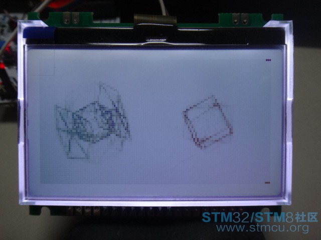

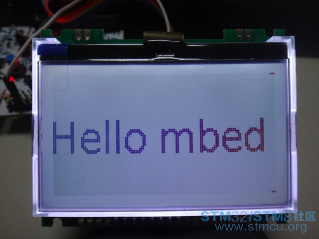

运行结果:
