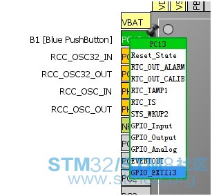

  使用CubeMX打开芯片引脚设置,观察B1所用的PC13 引脚设置:
设置为GPIO_EXIT13:GPIO口启用外部中断13。

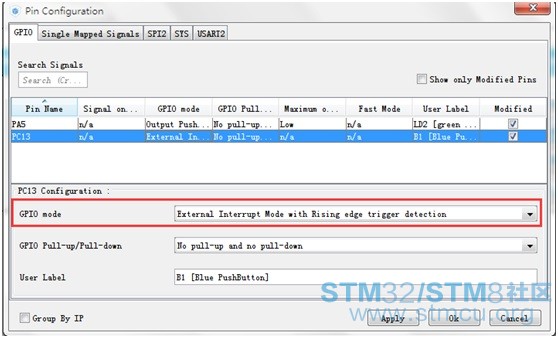

GPIO 类型设置为外部中断,在上升沿触发检测。
