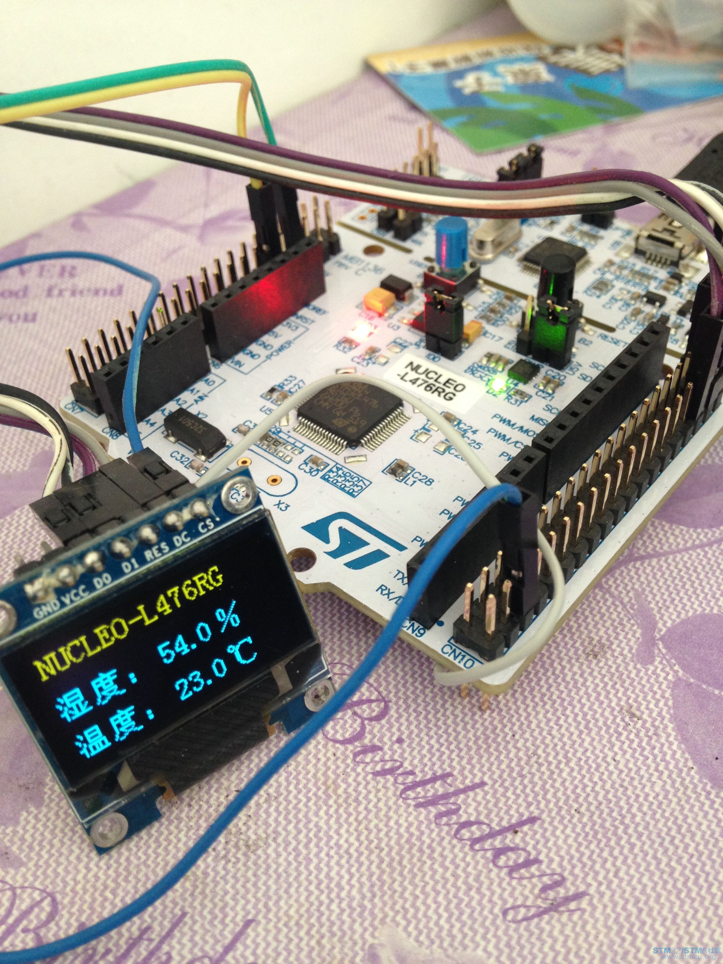

5.OLED显示温度,相对湿度
   在上一步提取到的DHT11的数据,调用OLED的驱动程序,将温度,湿度的值显示在OLED上,到此就完成了整个项目。

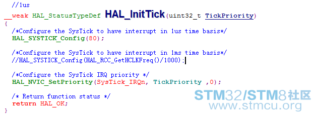

  关于OLED和DHT11传感器,网上资源还是比较丰富的,所以这个就不详细的来介绍了。最后有一点需要注意的是,为了满足DHT11的操作时序,需要用到us级的定时,所以我修改了官方库的HAL_Delay()函数延时的单位,最小是1us(原来的是1ms)。这是修改后的滴答定时器初始化代码:
