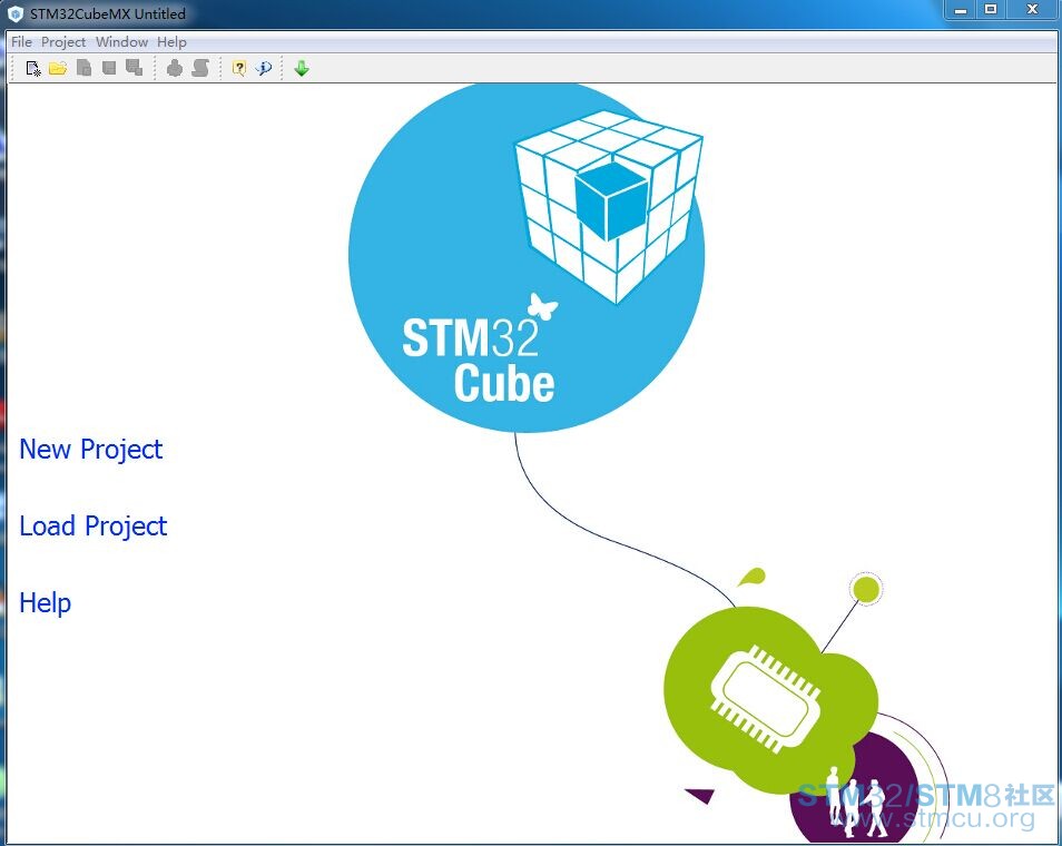

1.打开STM32CUBEMX

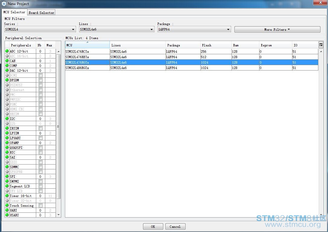

2.点击New Project,会出现一个选型界面,选择我们需要的芯片

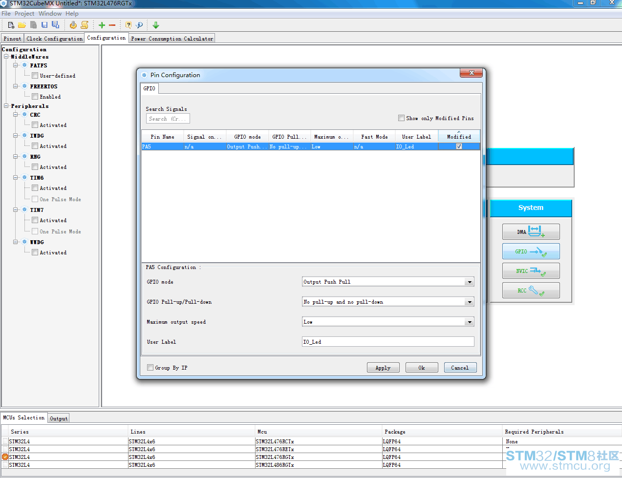

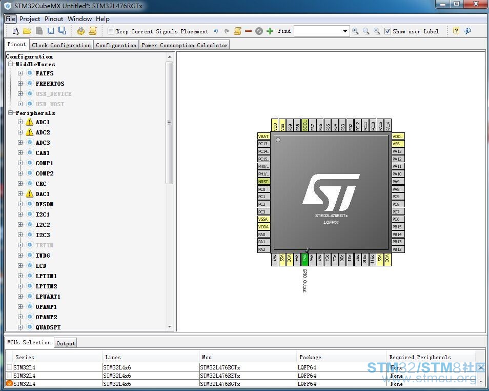

3.配置管脚,根据原理图,LED与PA5连接,将PA5配置为输出模式

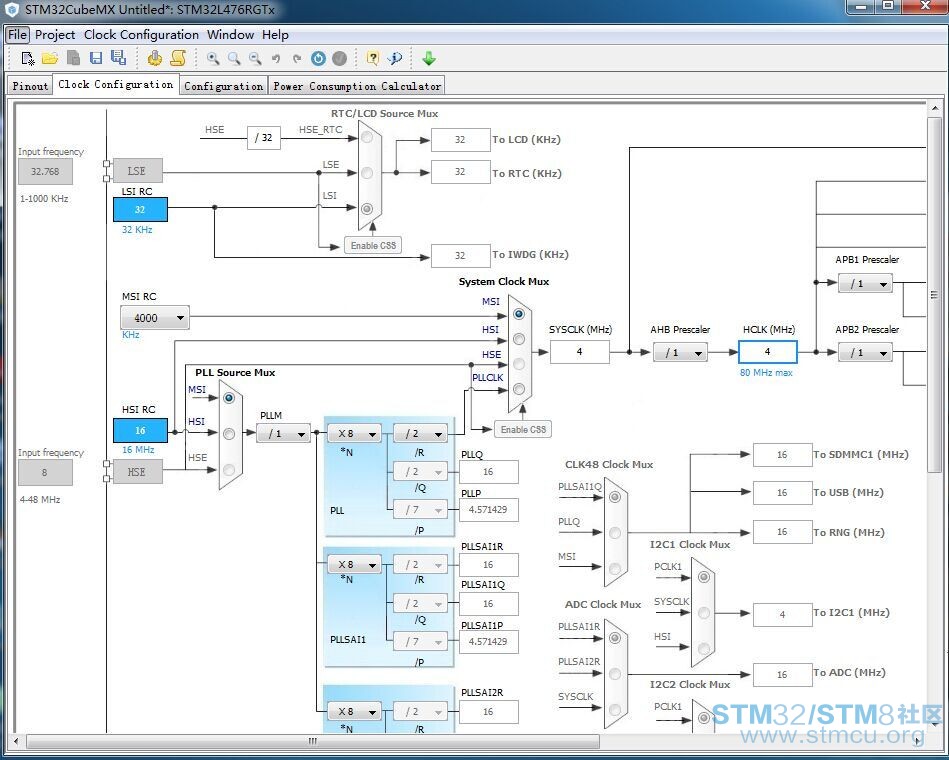

4.配置时钟,使用了系统默认的配置

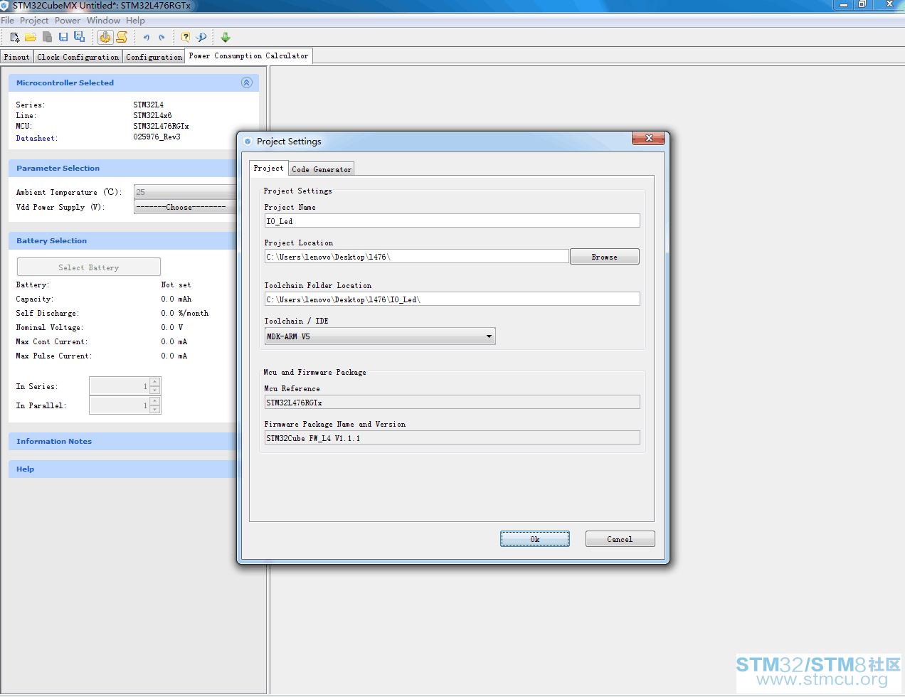

6.生成MDK工程
