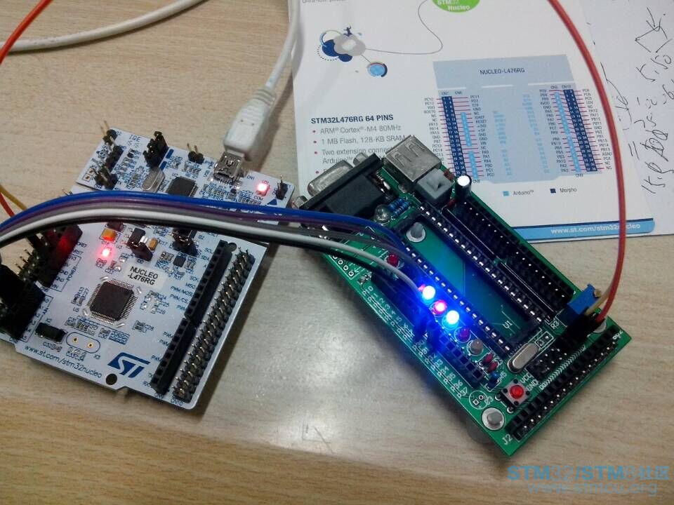

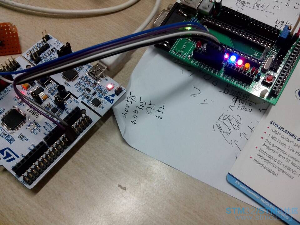

拿到抢到的板子也不久了,很不好意思,才到现在才来发贴了,学了几天,就先来点点灯了

不知道为啥    PA2和PA3不太好用

JackieLaura 回答时间:2015-12-1 10:14:36
hello! 发表于 2015-11-30 21:50
不知道为啥    PA2和PA3不太好用
被串口占用了吧。。。。。
wamcncn 回答时间:2015-12-1 14:21:39
不知道为啥    PA2和PA3不太好用
PA2 PA3作为虚拟串口用的,没有借出来,如果你要用,必须焊2个0欧的电阻
hello! 回答时间:2015-12-1 14:32:03
哦,原来是这样啊,谢谢了
