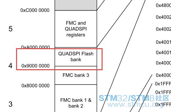

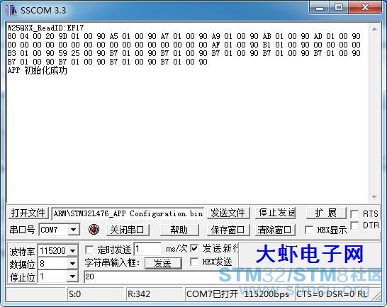

开启了映射之后外部FLASH 可以像内部FLASH 一个使用,由上图可以看出外部FLASH 的地址是从0X90000000 开始的.

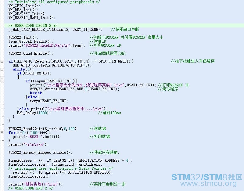

知道了地址后就开始建程序.工程还是以QSPI 之一那个工程,在工程的基础上增加了串口中断接收数据以完成引导升级程序

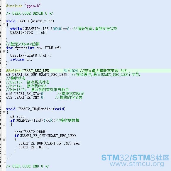

1.这是串口的中断接收数据.
2.这是升级程序的代码很简单.看注释都能明白了.

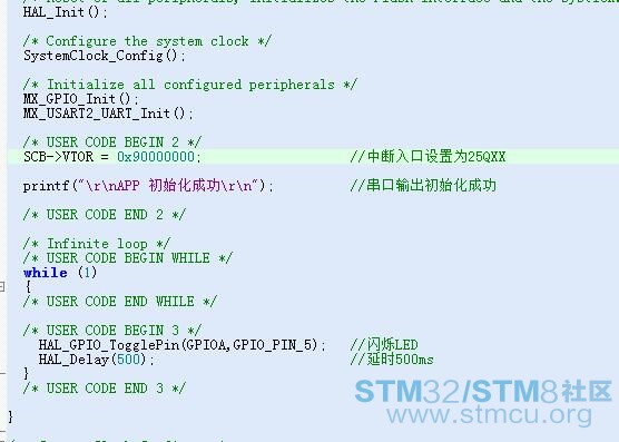

3.这是APP 程序的代码,自已新建一个APP的工程行了这里就不重复建工程了. 如果APP 执行成功就会在串口输出上面的信息.

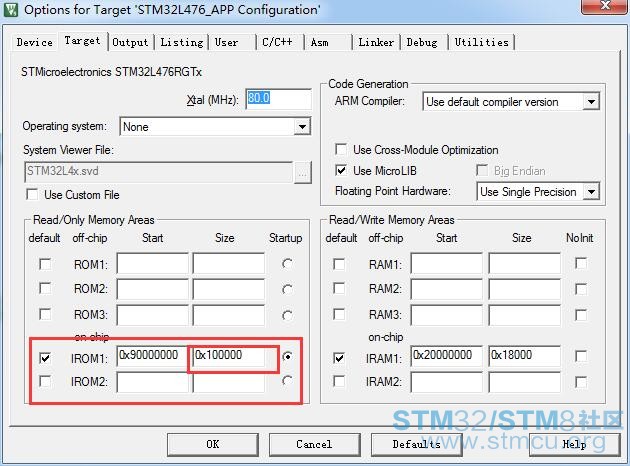

4.这一步很重要,APP 的ROM 开始地址和ROM 的大小,外扩的FLASH 的开始地址是从0X90000000 ROM 的大小就根据你的FLASH ROM 大小来这了.我这里就不更改了采用默认的1MB 了.设置好之后就编绎,再把编绎好的程序转成*.BIN 程序升级就可以了.

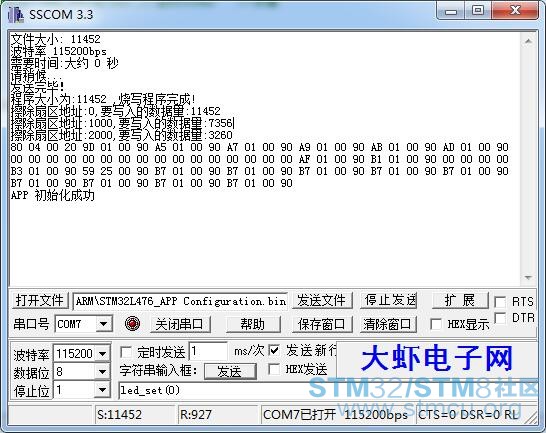

5. 把编绎好的BIN 程序升级,可以看到上面的执行结果.
引导程序和APP 程序源码放到附件里了.有需要的就下载.文章写的有点乱喷喷更健康. 哪里不懂的就跟贴共同探讨共同进步.
