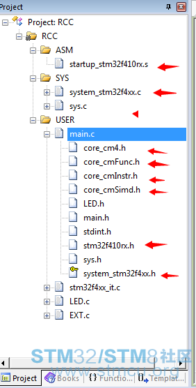

1.板子到手之后就是建立工程
       我不太喜欢用库函数,感觉寄存器好用些,当然了涉及到复杂的协议,像USB什么的还是用官方的库比较省事,百度STM32F410RB 寄存的工程没找到(可能是我不太仔细吧…),百度没有,那STM32F410 NUCLEO(还是内部晶振) 这板子的更木有了.所以自己想着建个工程
开始喽,
       这是所需的文件,去keil文件下都能找到,include 记得填进去
GC
GC

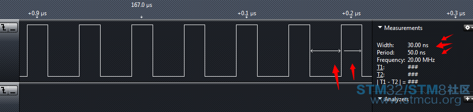

       PCLK为100MH
       通过MCO1输出(PA8)
       MCO1  :  5分频
       选择 PLL输出
       我们用分析仪看下时序
FXY
FXY

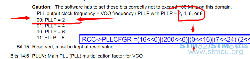

4.个人认为使用寄存器能学到不少东西.尤其像我们这些新手,配置RCC使用了1天时间,
遇到不少错误,不过最终能成功也是蛮不错的
还有就是 STM32F4中文版的RM手册,和STM32F410有不少出入,
我看的是STM32F410-RM0401.pdf
卡在这个错误上一天
0不等于0 ,2不等于2
0等于2,  2等于6
不知大家能否看懂

那是寄存器的两个位,,并不表示实际的数值,上面写的很清楚,00 : PLLP=2,没写0=2吧

风子 发表于 2015-12-21 17:59
那是寄存器的两个位,,并不表示实际的数值,上面写的很清楚,00 : PLLP=2,没写0=2吧 ...
大概就这意思,,,折腾一天
