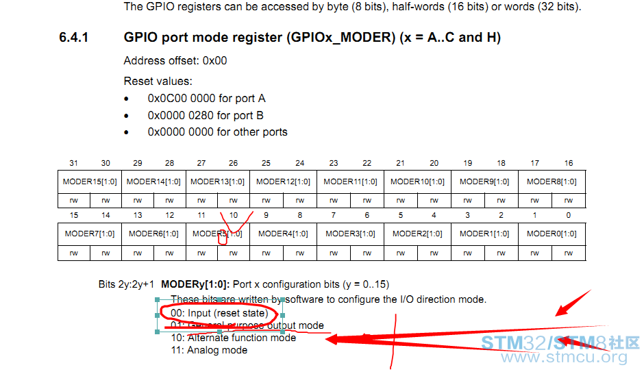

然后是GPIO模式设置都设置为复用模式(MODE=10)(二进制)

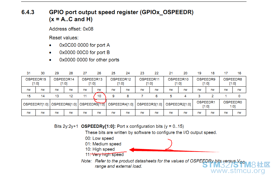

接是着GPIO速度设置我们选择 HIGH Speed(OSPEEDR=10)

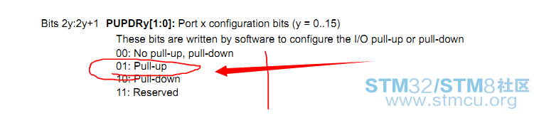

接下来GPIO上拉设置我们选择Pull-up(PUPDR=01)

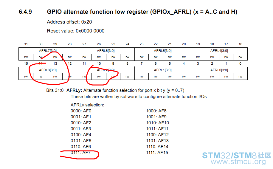

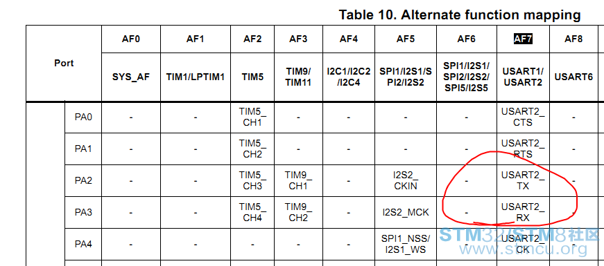

最后是GPIO复用,首先看下F410 datasheet的引脚复用
我们看到 PA2 PA3 在AF7 (TX,RX设置相同)
所以呢我们设置GPIO复用  AF7(AFRL=0111)
好的GPIO就设置好了.我们需要记住的是流程,具体为甚?

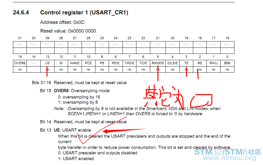

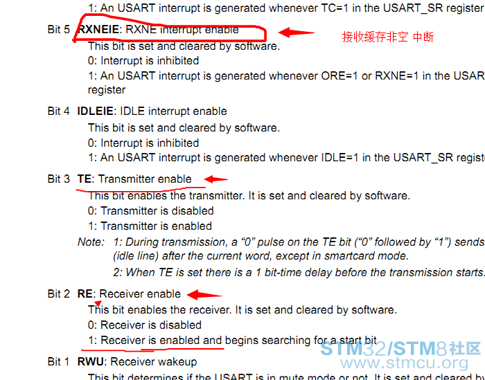

2.     2 然后是USART配置,这个好说
只需要配置USART2_CR1寄存器的四项(因人而异)
       USART2_CR的第5位 接收缓存非空
       USART2_CR的第3位 TX使能
       USART2_CR的第2位 RX使能
       USART2_CR的第13位 USART使能

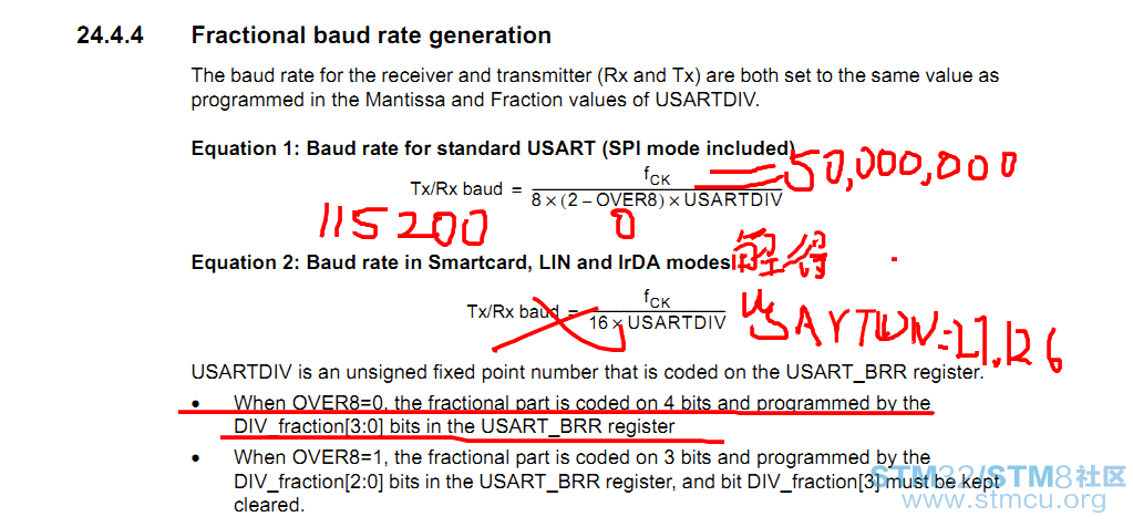

       然后是USART_BBR波特率设置
       有公式带进去 一元一次方程解得27.126
       DIV_Mantissa[11:0]放整数 取27
DIV_Fraction[3:0]         放小数 取13

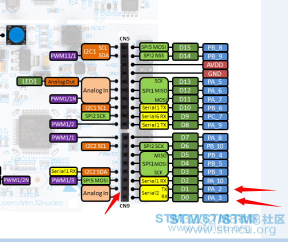

看下这个引脚的图片 , NUCLEO ,PA2 PA3 复用TX,RX

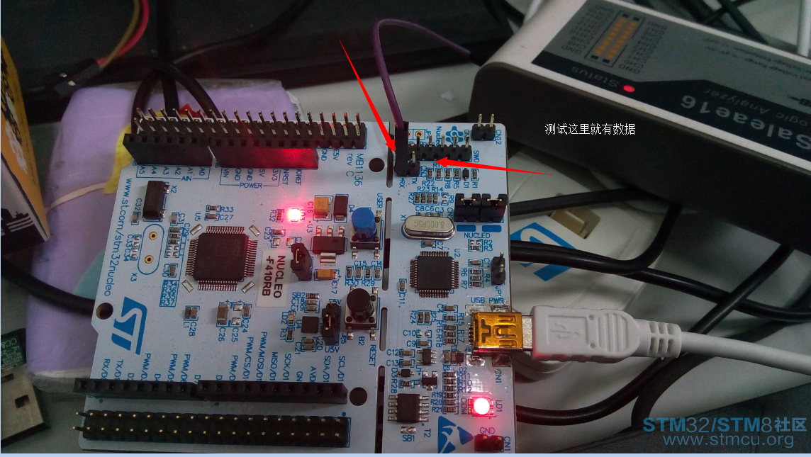

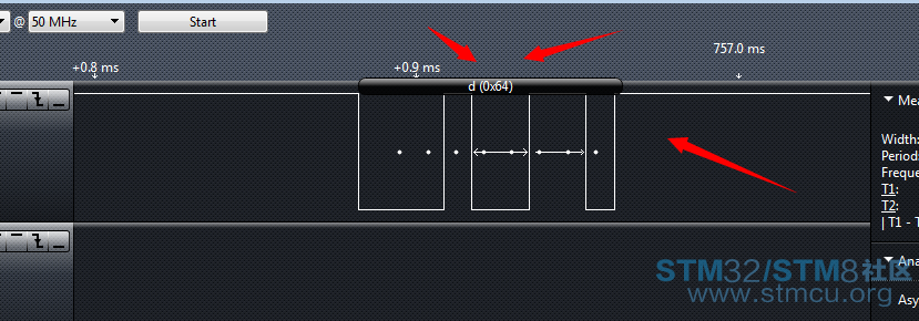

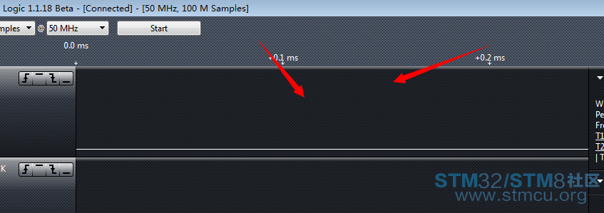

主函数里一直发送数据,然后用分析仪抓取,什么都抓不到,
有问题?好从头分析,使用STM32F410RBNUCLEO自带的STlink
一步步的调试,看寄存器,我靠设置没问题还是不行!!!!!
用官方库函数的,还是抓不到我靠哪的问题?????
然后一步步调试,看寄存器的值,还是不行.真是日了X了.

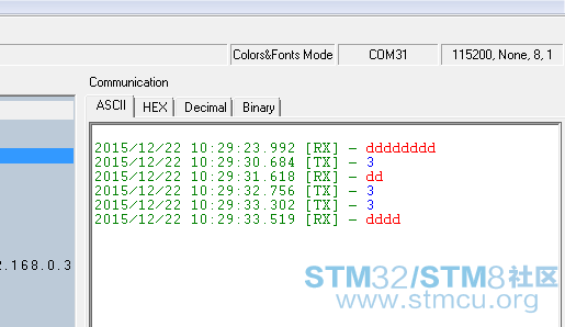

用STM32F410RB NUCLEO 虚拟串口试试?
OK!能接受到!!!!.就是抓不到数据,
测试下自己的程序吧!!
我去从虚拟串口也能看到.卧槽但是还是抓不到数据
测试下这个引脚
我去可以有数据
等等!我好想忽略了什么

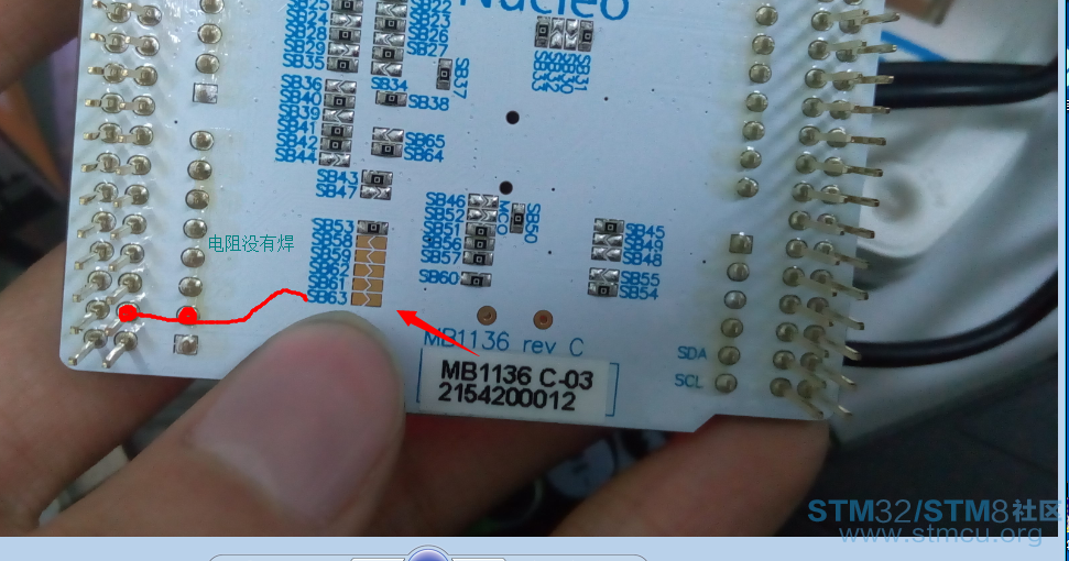

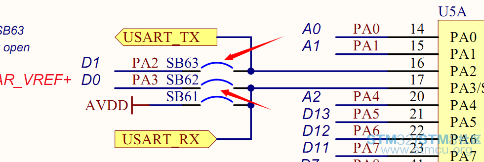

用万用表测试一下,问题找到了
原来是这样,原理图的SB63的0欧电阻没有焊,所以PA2 PA3 就是NC
板子介绍的文档也没看才导致这个问题,抓抓不到TX数据
原理图看的还是少 不知道那个代表什么意思

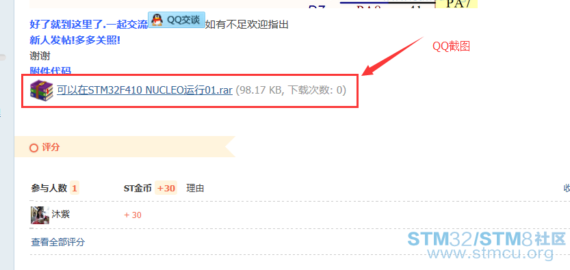

我的颈 回答时间:2015-12-22 11:11:04
沐紫 发表于 2015-12-22 10:52
感谢楼主分享!!
楼主截图的时候,qq截图那一排按钮,有图形文字功能,这样会比用鼠标写较好看 ...
好的谢谢

huaiqiao 回答时间:2015-12-24 09:03:56
SB63/62这些应该是跳线,方便调试用的应该。
我的颈 回答时间:2015-12-24 09:45:32
这调试起来,不是很方便,还要烙铁什么的
huaiqiao 回答时间:2015-12-24 11:00:12
我的颈 发表于 2015-12-24 09:45
这调试起来,不是很方便,还要烙铁什么的
手里有0欧姆电阻的话,直接焊上不就行了吗
yanlinwei 回答时间:2015-12-24 11:15:06
我也感觉如果是跳线的话会更方便
我的颈 回答时间:2015-12-24 15:23:35
没有烙铁,没有0欧电阻
我的颈 回答时间:2015-12-24 15:24:09
yanlinwei 发表于 2015-12-24 11:15
我也感觉如果是跳线的话会更方便
确实是,不过那样对布局就会有影响了吧.
