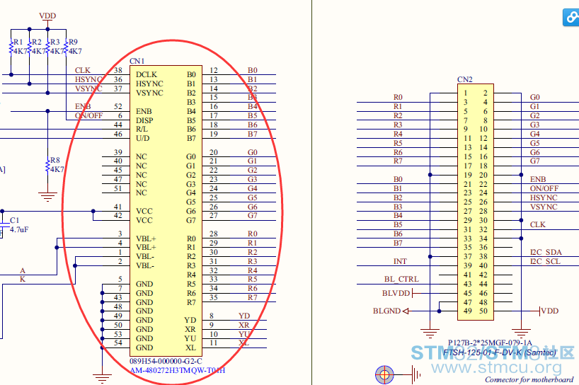

麻烦问一下,我使用的元太PD064VT5的液晶屏,它的所有接口如下图然后我看到您给我链接的原理图中接口如下
其中您给我连接的原理图中数据是通过I2C从429传到TFT液晶显示器上的,但是PD064VT并没有类似的接口,所以我不明白这个显示器是否可以直接接429的RGB,数据能否正常传输?请大神帮忙看看

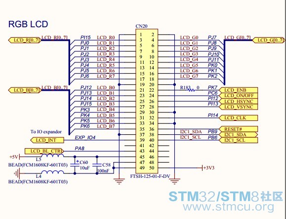

xmshao 回答时间:2015-12-30 10:43:26
它是可以直接TFT lcd panel.
st有一套关于STM32F429评估板全套软硬件参考资料,你可以先下载参考下。
这里先给你个参考原理图吧。

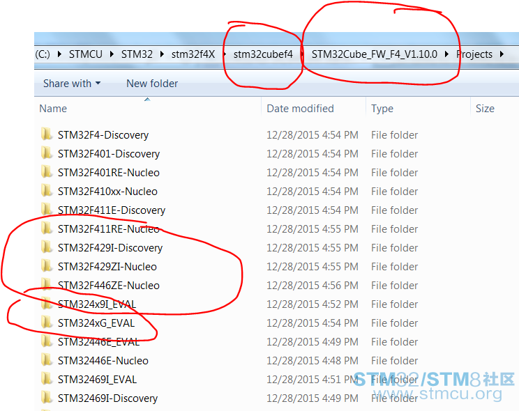

xmshao 回答时间:2015-12-30 17:15:33
你到www.st.com 去下载STM32CUBEF4的库,里面自带了。

xmshao 回答时间:2016-1-1 00:24:09
hs3 发表于 2015-12-31 09:59
麻烦问一下,我使用的元太PD064VT5的液晶屏,它的所有接口如下图然后我看到您给我链接的原理图中接口如下 ...
429肯定接TFT panel. 你看仔细点。
