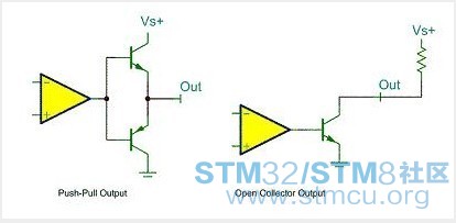

关于推挽输出和开漏输出,最后用一幅最简单的图形来概括:
有关推挽输出、开漏输出、复用开漏输出、复用推挽输出以及上拉输入、下拉输入、浮空输入、模拟输入区别
该图中左边的便是推挽输出模式,其中比较器输出高电平时下面的PNP三极管截止,而上面NPN三极管导通,输出电平VS+;当比较器输出低电平时则恰恰相反,PNP三极管导通,输出和地相连,为低电平。右边的则可以理解为开漏输出形式,需要接上拉。

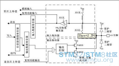

浮空输入:对于浮空输入,一直没找到很权威的解释,只好从以下图中去理解了
由于浮空输入一般多用于外部按键输入,结合图上的输入部分电路,我理解为浮空输入状态下,IO的电平状态是不确定的,完全由外部输入决定,如果在该引脚悬空的情况下,读取该端口的电平是不确定的。
