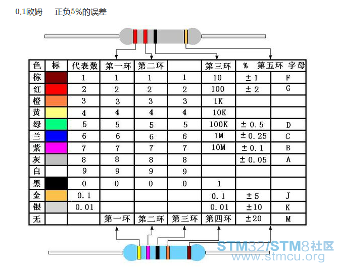

技巧1:先找标志误差的色环,从而排定色环顺序。最常用的表示电阻误差的颜色是:金、银、棕,尤其是金环和银环,一般绝少用做电阻色环的第一环,所以在电阻上只要有金环和银环,就可以基本认定这是色环电阻的最末一环。
技巧2:棕色环是否是误差标志的判别。棕色环既常用做误差环,又常作为有效数字环,且常常在第一环和最末一环中同时出现,使人很难识别谁是第一环。在实践中,可以按照色环之间的间隔加以判别:比如对于一个五道色环的电阻而言,第五环和第四环之间的间隔比第一环和第二环之间的间隔要宽一些,据此可判定色环的排列顺序。
技巧3:在仅靠色环间距还无法判定色环顺序的情况下,还可以利用电阻的生产序列值来加以判别。比如有一个电阻的色环读序是:棕、黑、黑、黄、棕,其值为:100×10000=1MΩ误差为1%,属于正常的电阻系列值,若是反顺序读:棕、黄、黑、黑、棕,其值为140×1Ω=140Ω,误差为1%。显然按照后一种排序所读出的电阻值,在电阻的生产系列中是没有的,故后一种色环顺序是不对的。

色环电阻通常有四环和五环。
四环电阻:第一环、第二环均表示数字,第三环表示倍率,第四环表示误差。
五环电阻:第一环、第二环、第三环均表示数字,第四环表示倍率,第五环表示误差。
如何识别第一环?
  前面几个环几乎靠得近且等间距,最后一环离前一环相对较远。
  表示数字的颜色:
黑是0,棕是1,红是2,橙是3,黄是4,绿是5,蓝是6,紫是7,灰是8,白是9
  表示倍率的颜色:
黑是1倍,棕是10倍,红是100倍,橙是1000倍,黄是1万倍,绿是10万倍,蓝是100万倍,
紫是1000万倍,金是0.1倍,银是0.01倍。
  表示误差的颜色:
棕是1%,红是2%,灰是0.05%,白是环保电阻,绿是0.5%,蓝是0.25%,紫是0.1%,金是5%
银是10% 。
