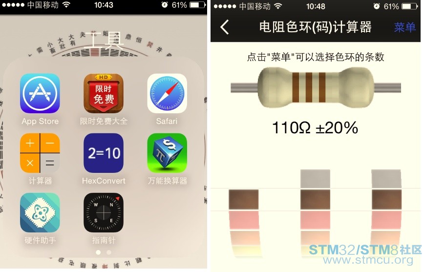

Dylan疾风闪电 回答时间:2016-1-8 10:47:26
☆☆☆☆☆☆☆☆☆☆☆☆☆☆☆☆☆☆ 直接开挂 ☆☆☆☆☆☆☆☆☆☆☆☆☆☆☆☆☆☆
下载与非网出品的”硬件助手“ ->选择“计算器”页面->点击“电阻色环(码)计算器->把你手上的电阻色环逐一输入->得出结果!
☆☆☆☆☆☆☆☆☆☆☆☆☆☆☆☆☆☆ 开挂完毕 ☆☆☆☆☆☆☆☆☆☆☆☆☆☆☆☆☆☆
