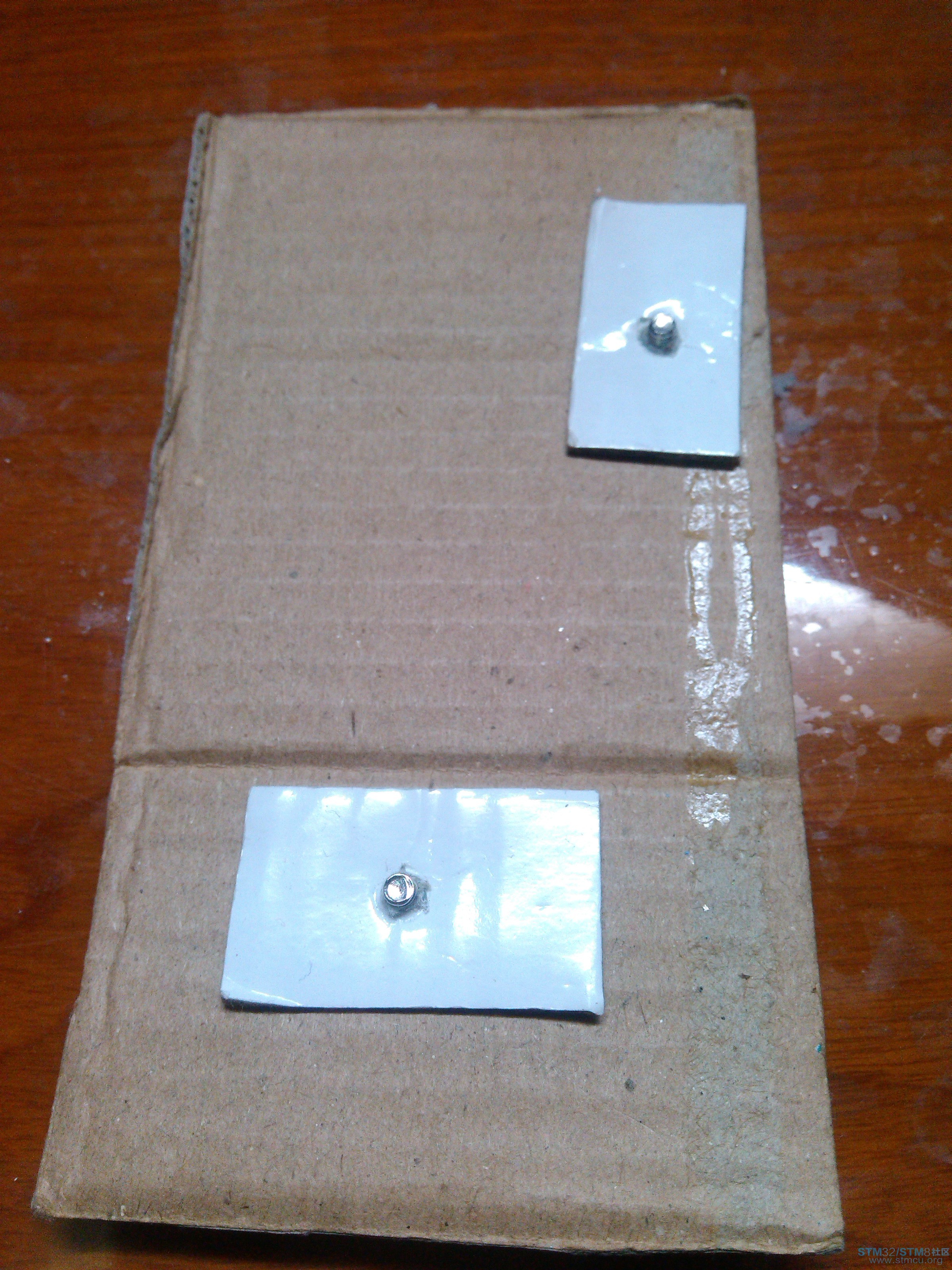

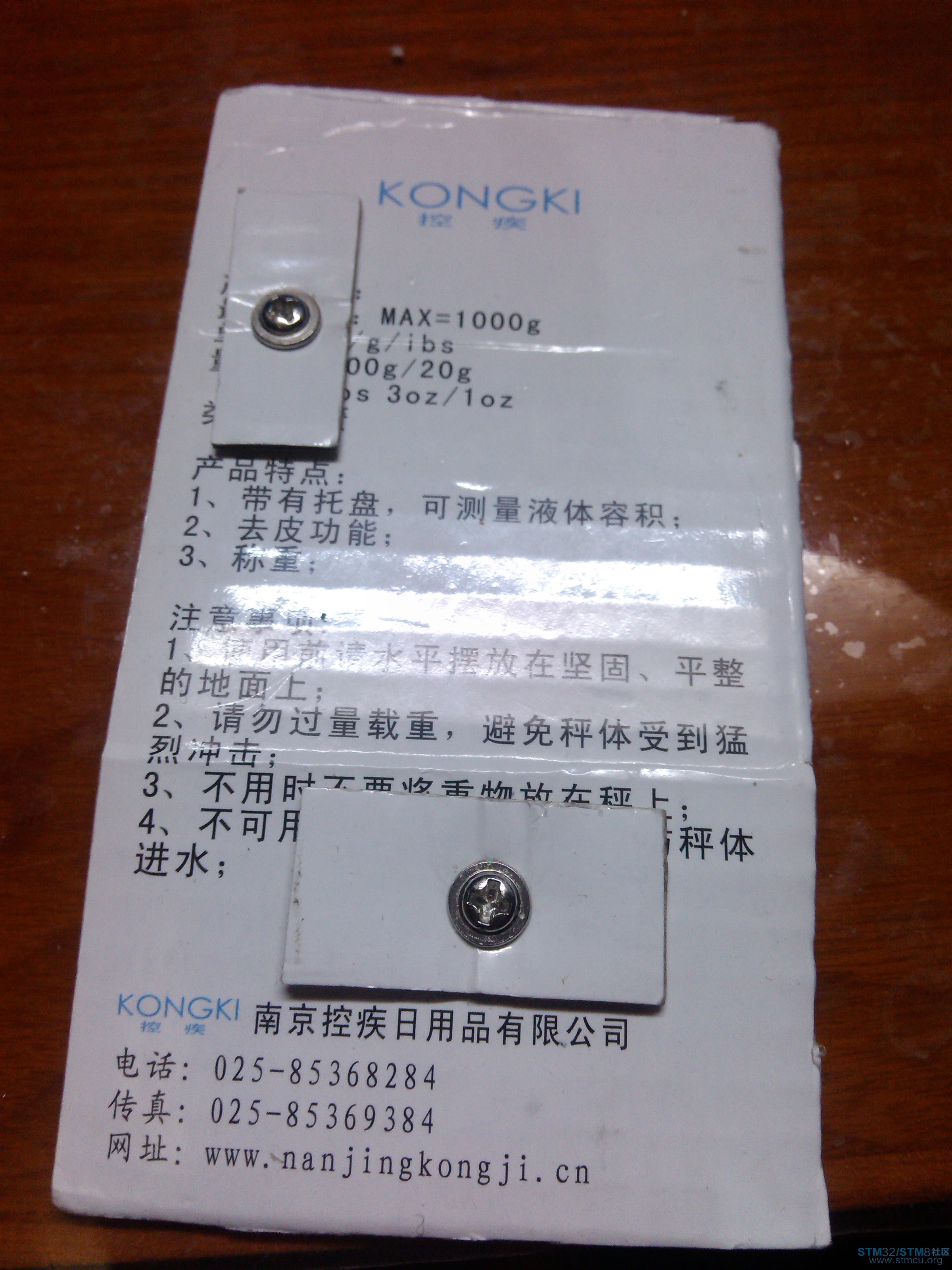

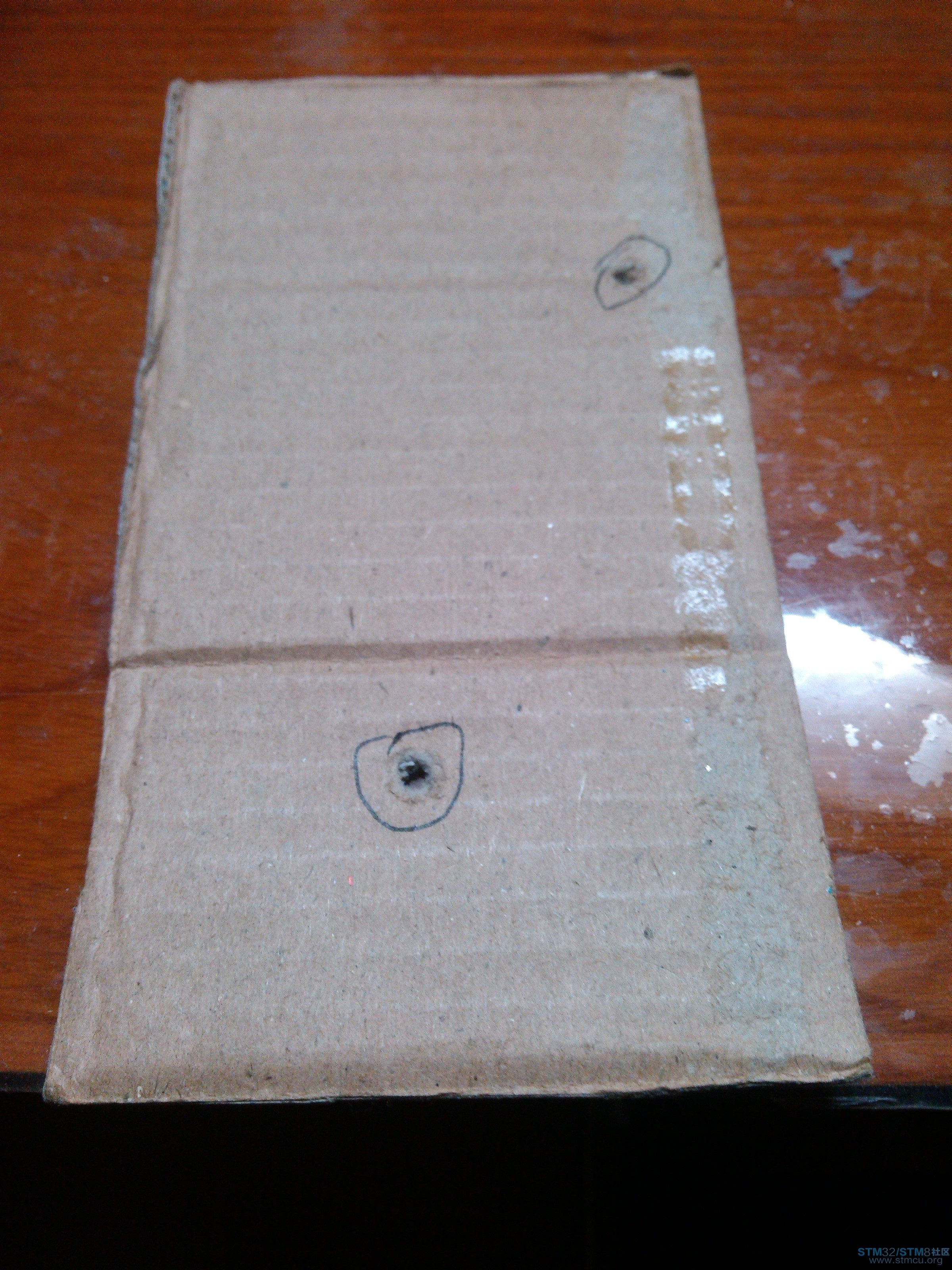

第一步:找一个硬纸片,用快递的外包装盒也行,裁剪成为需要的大小,并按照Nucleo的定位孔位置打上两个小孔

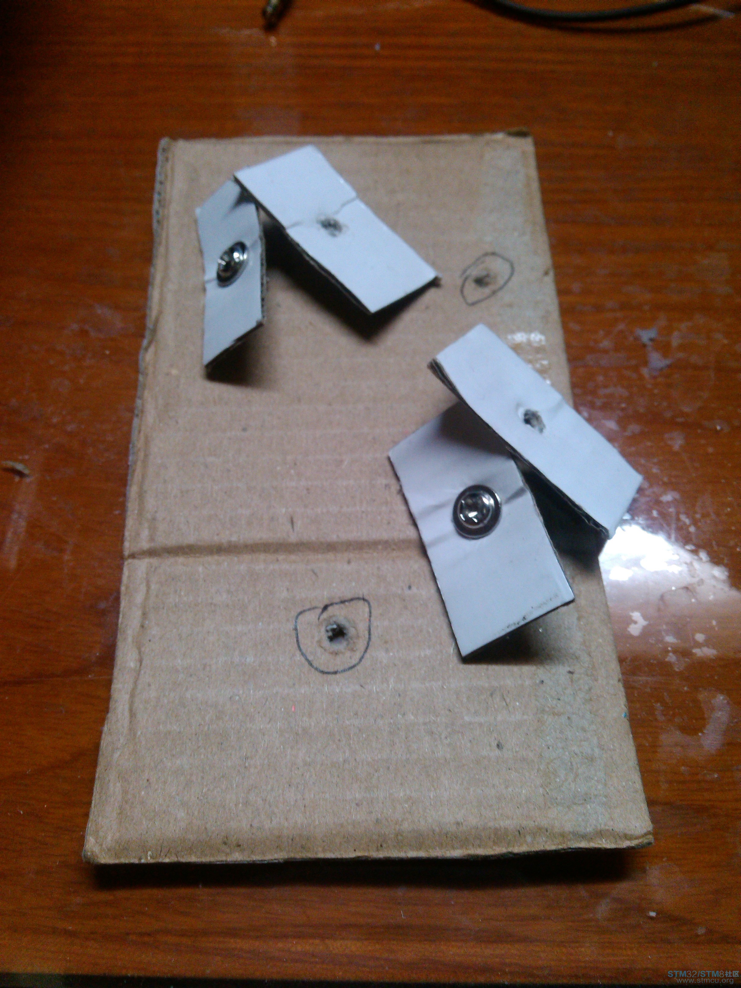

第二步: 为加强定位孔德使用寿命,裁减4个定位孔加强小板;
第三步:按照上图的方式将螺母 、加强小板以及纸板组装好,这样板子的底座就做好了

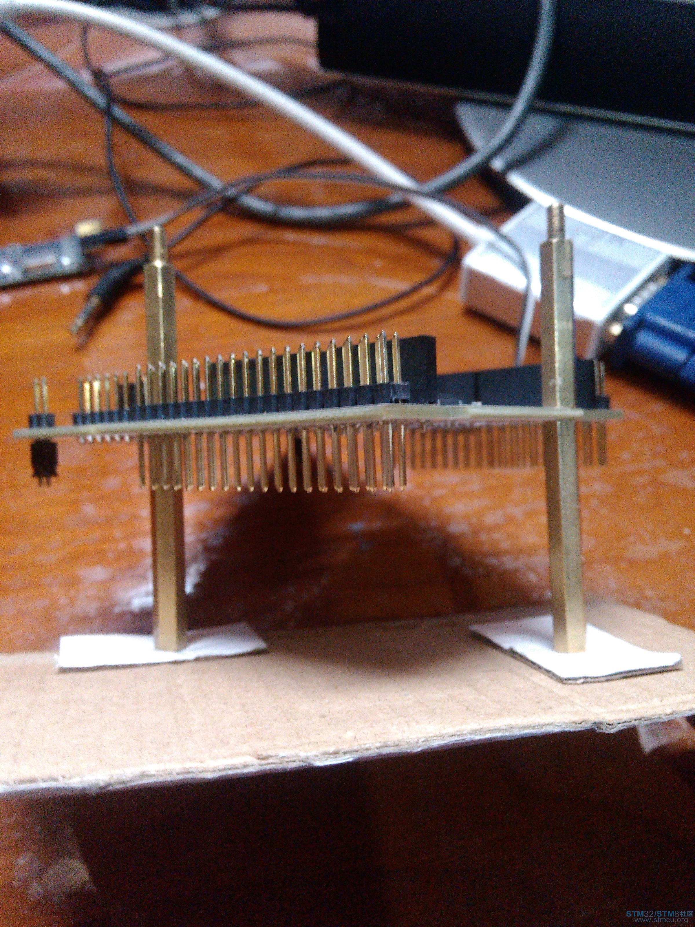

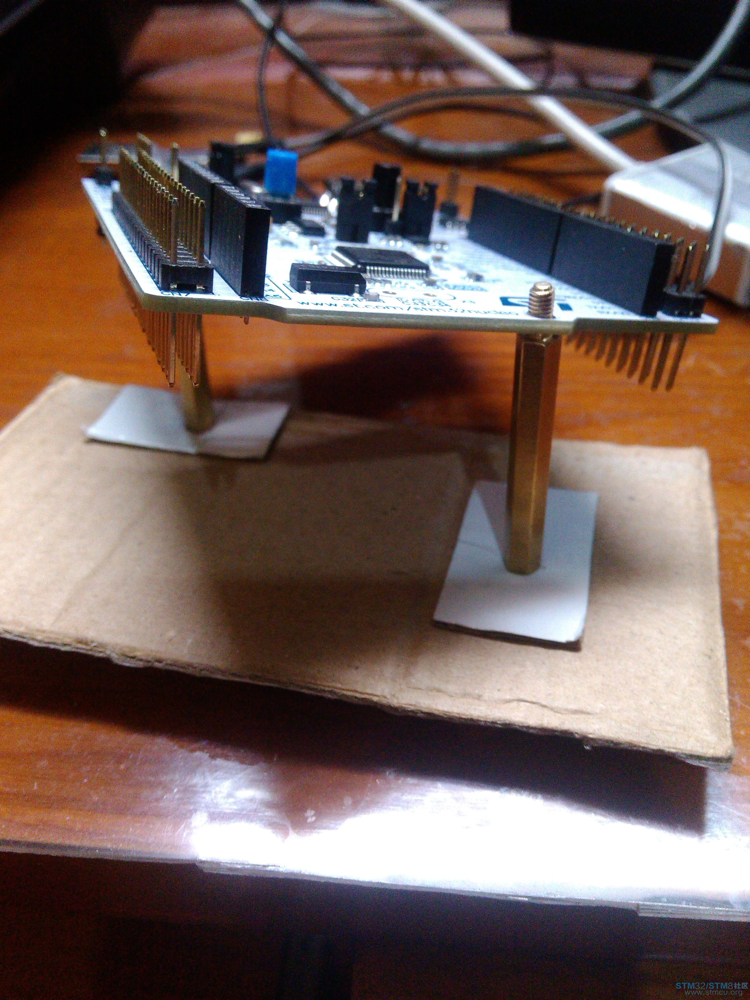

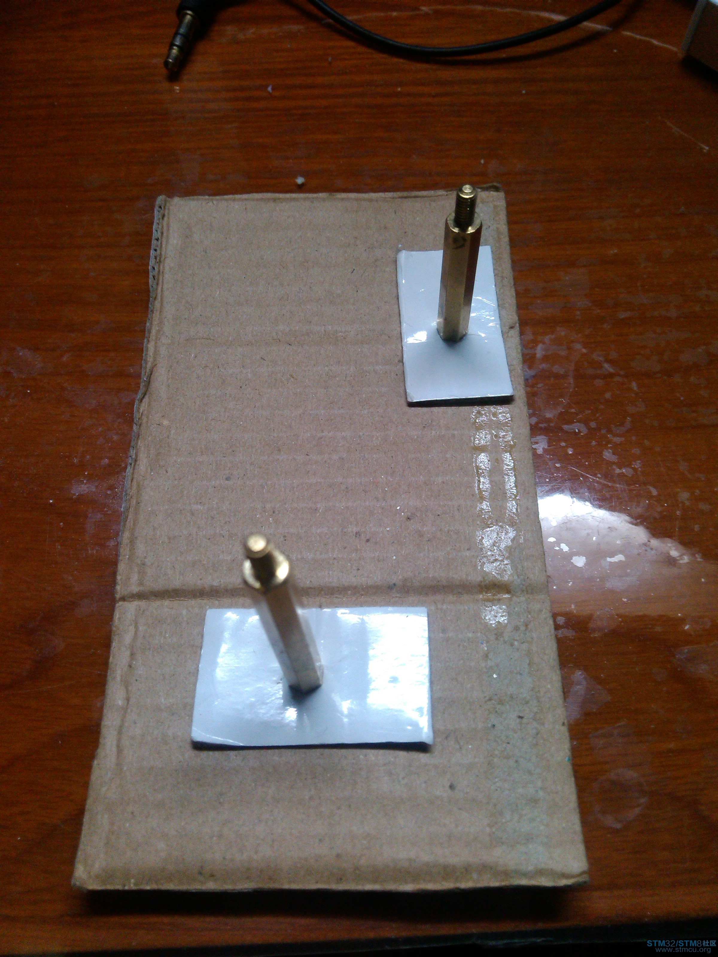

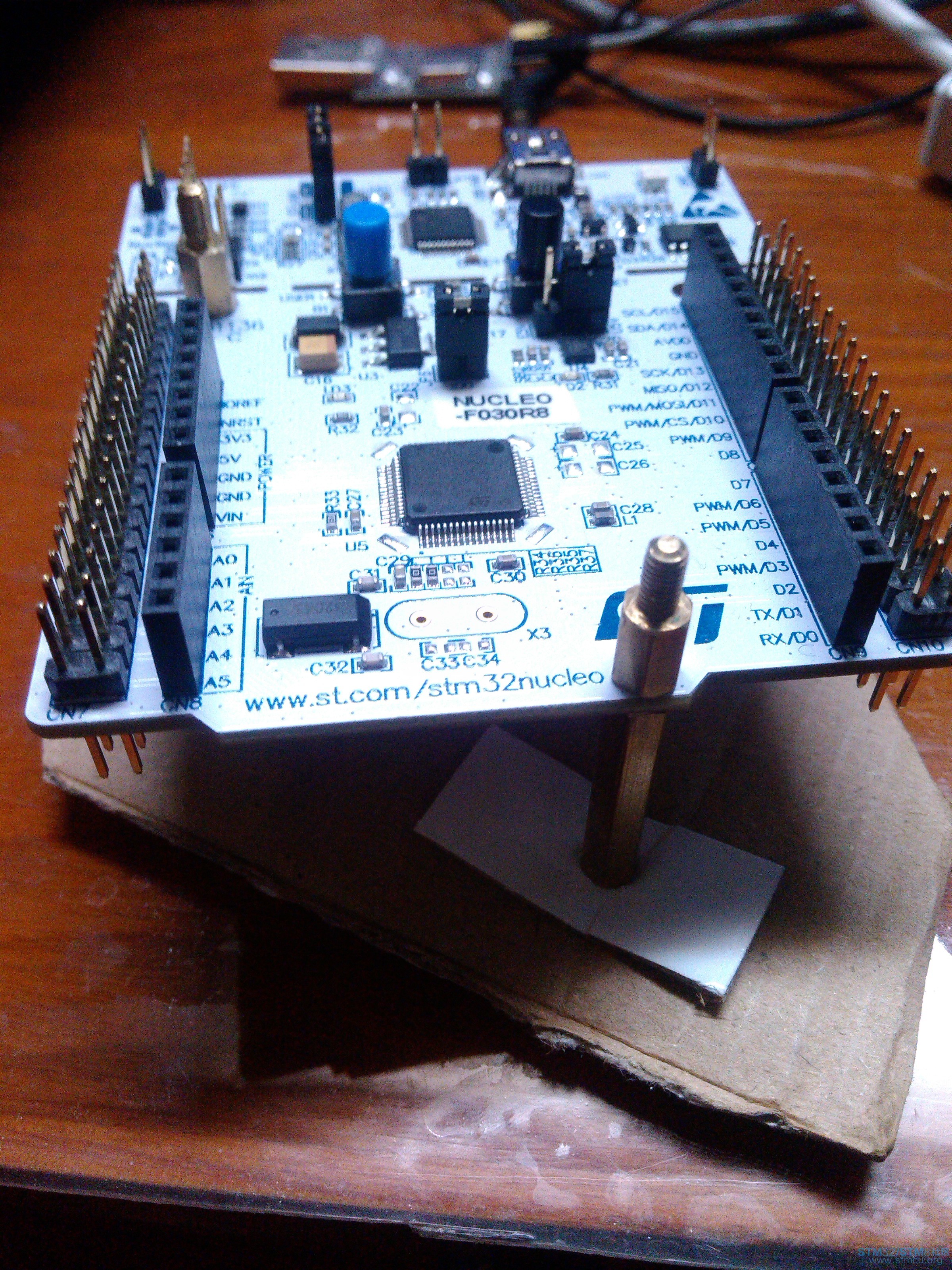

第四部:找来铜柱,定位在底板上,并将Nucleo板子放在铜柱上,下部留用空间方便观察底部的跳接电阻;
第五步:上立铜柱定位,这样板子就安装好了。怎么实现便携处理呢?请接着往下看

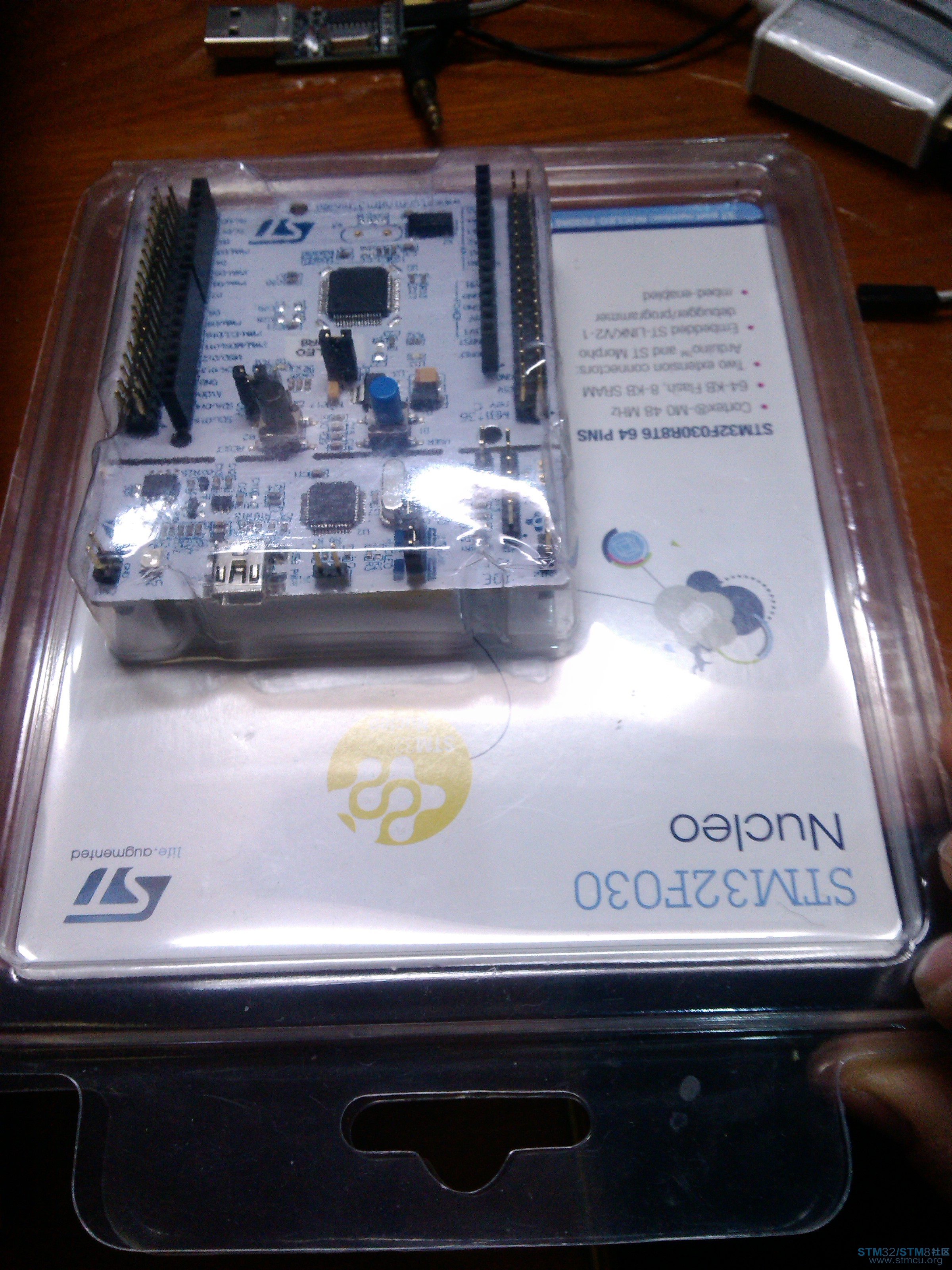

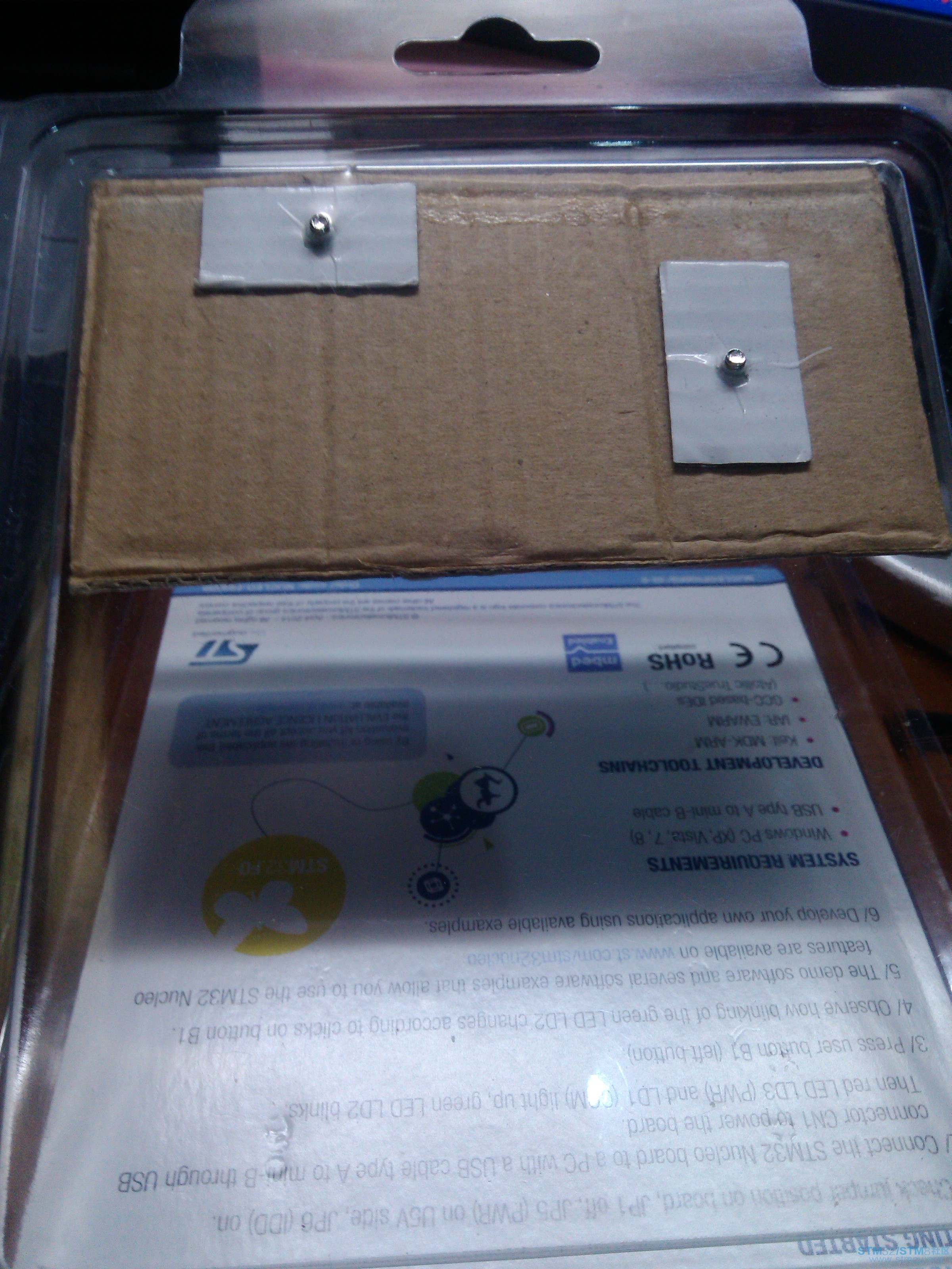

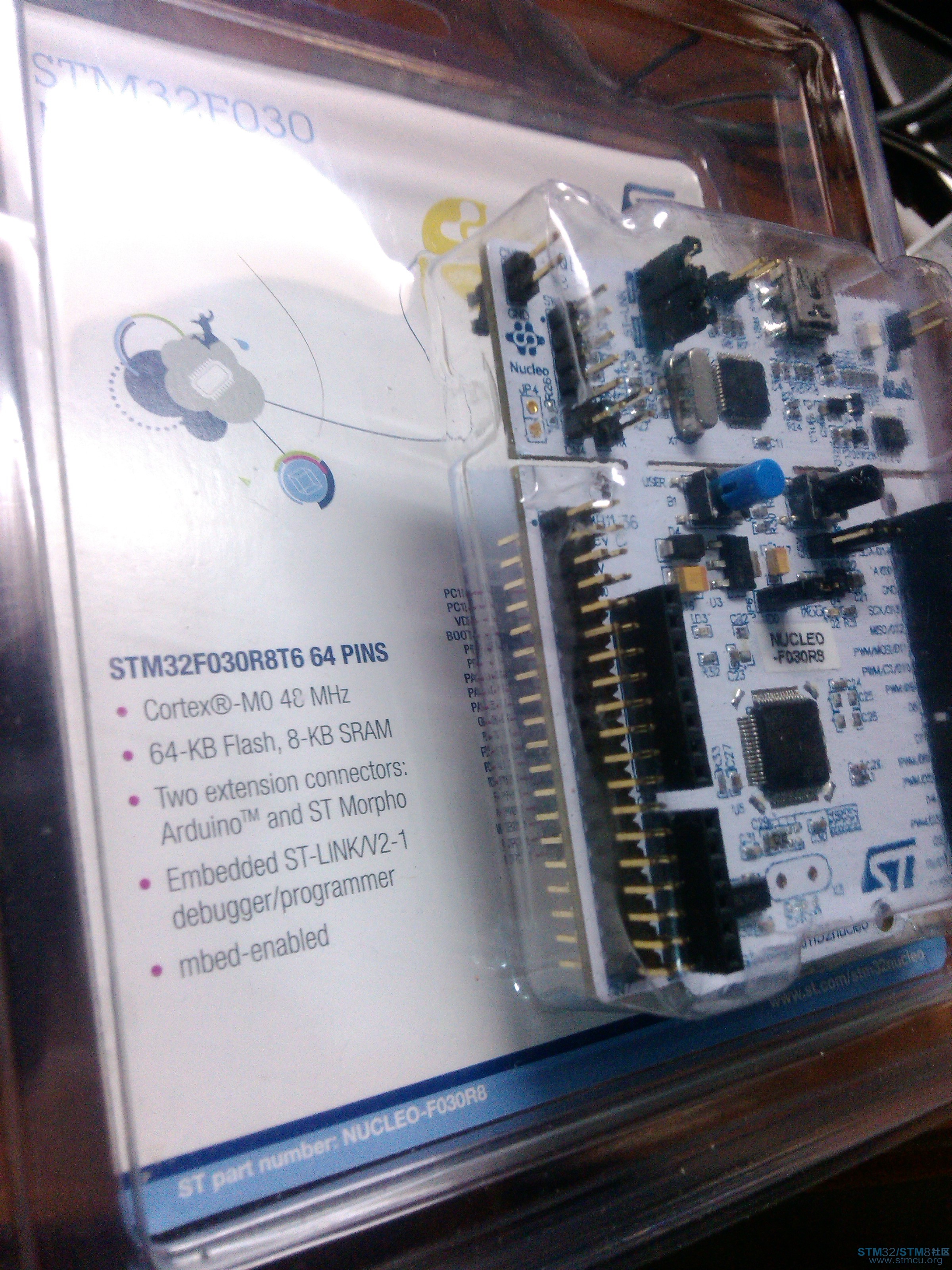

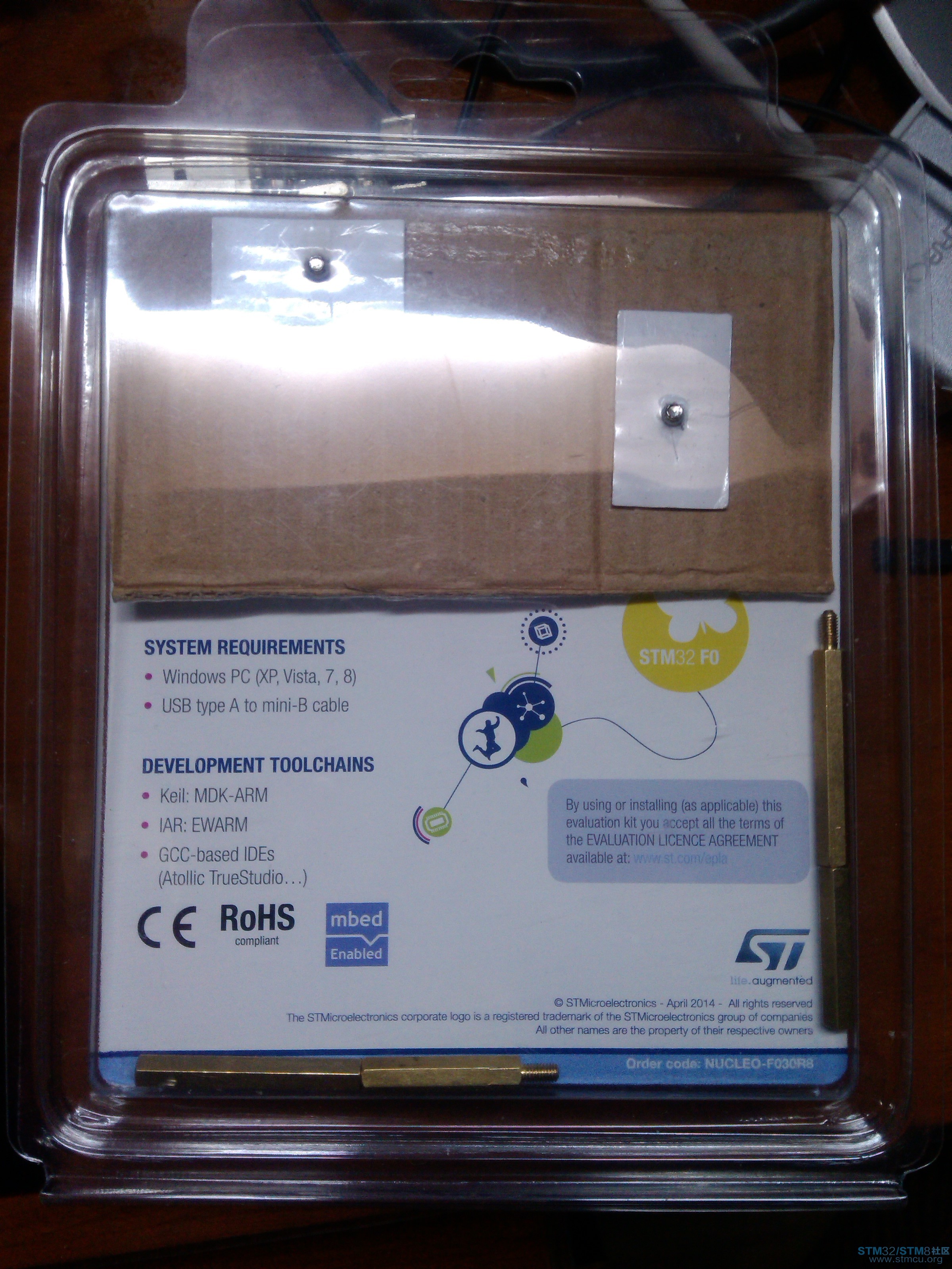

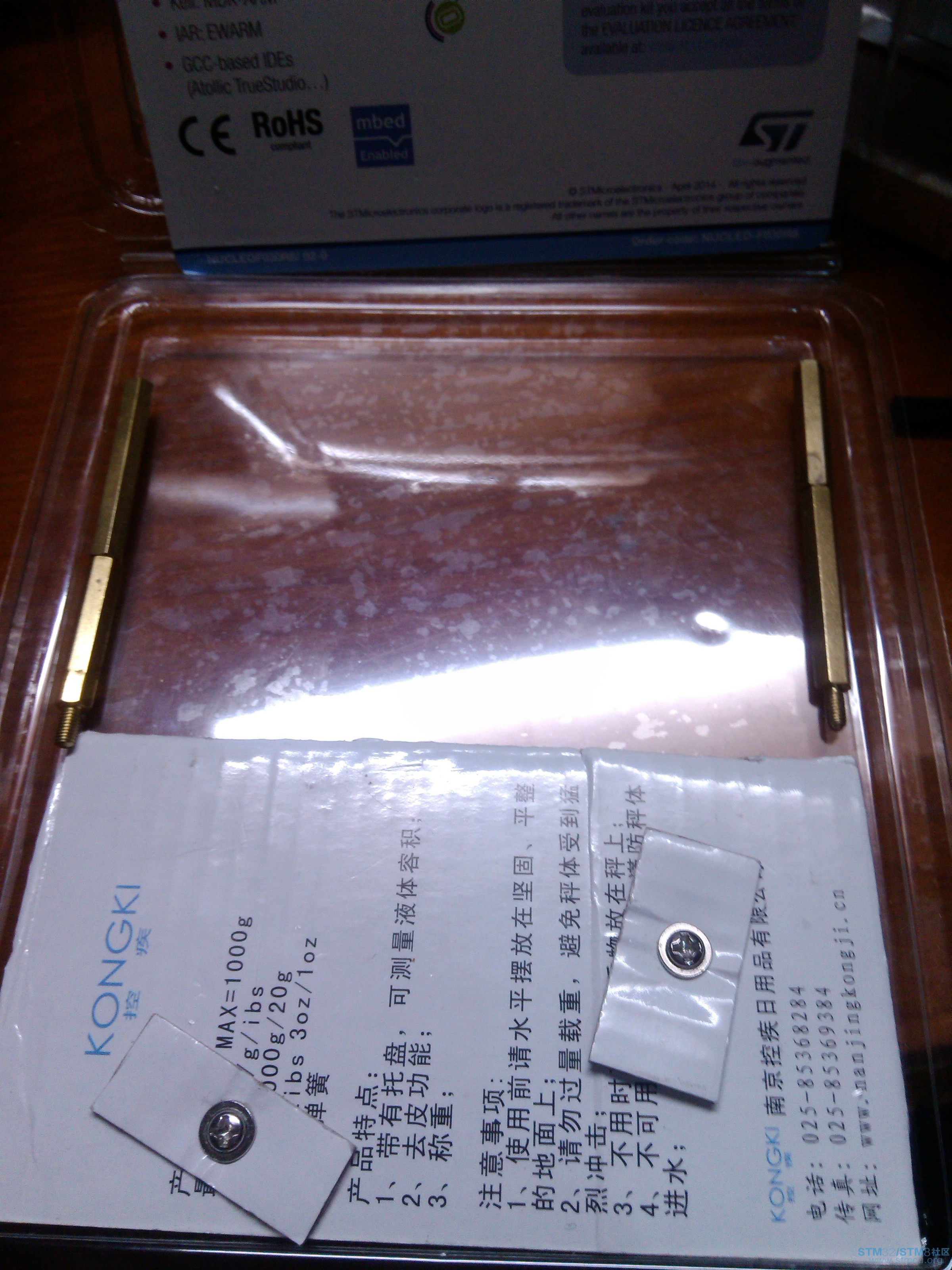

    1、Nucleo 的塑料包装盒最好不要丢,可以利用包装实现拆装和便携收纳功能;
第一步:从便携支架上取下板子,放置到原包装盒里;
第二步:取下铜柱,在包装盒上,按照底板定位孔的位置,在包装背部打两个小孔,稍微比定位螺丝大一点,
     然后将底板连同螺母安装在包装盒背部;
第三步:合上包装盒之前,将铜柱连接起来分成两部分、分别左右放在包装盒背部凹槽内。
第四步、调整好包装盒内说明硬纸片的位置,合上包装盒,便携支架及便携收纳器就做好了。

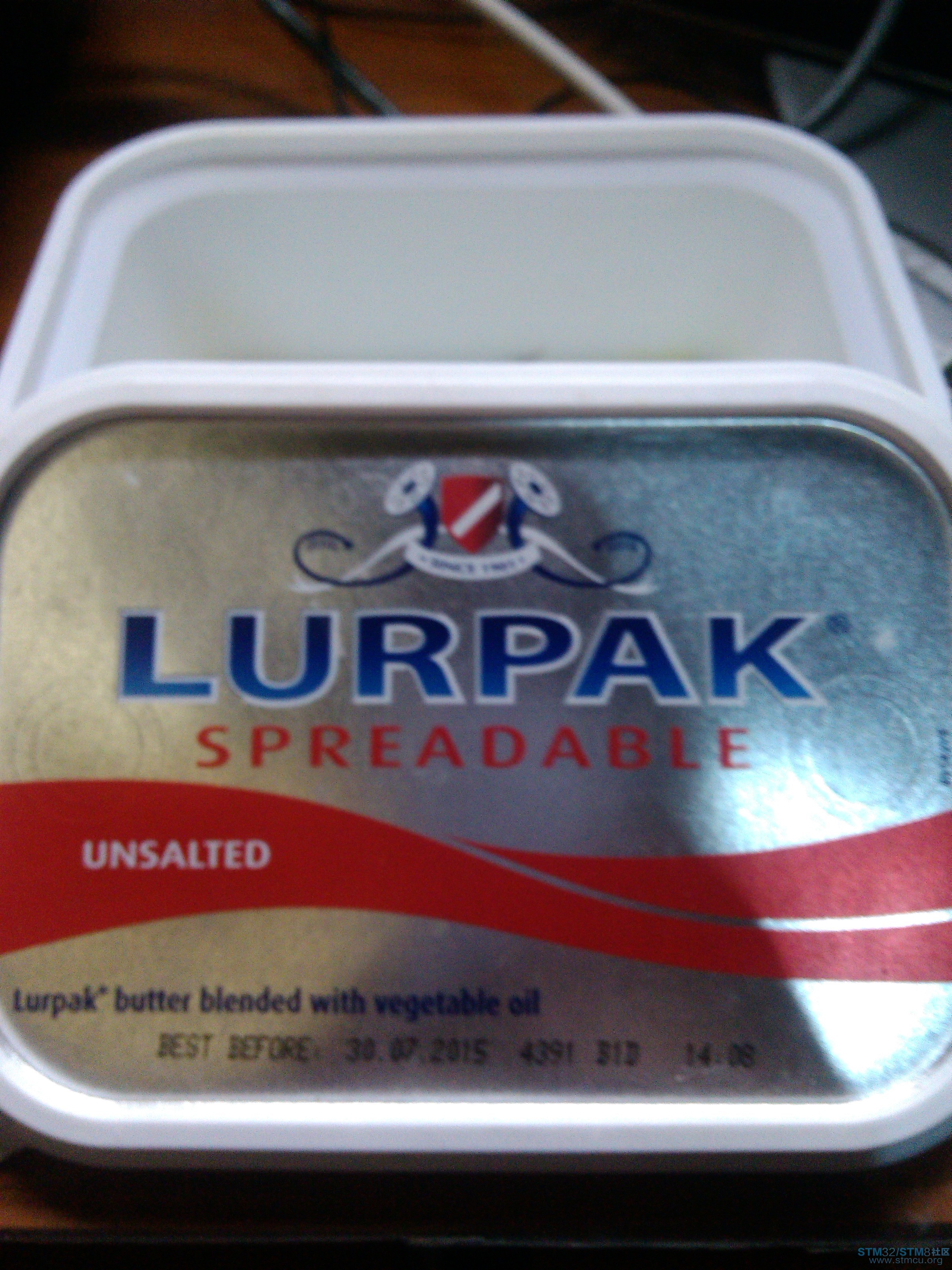

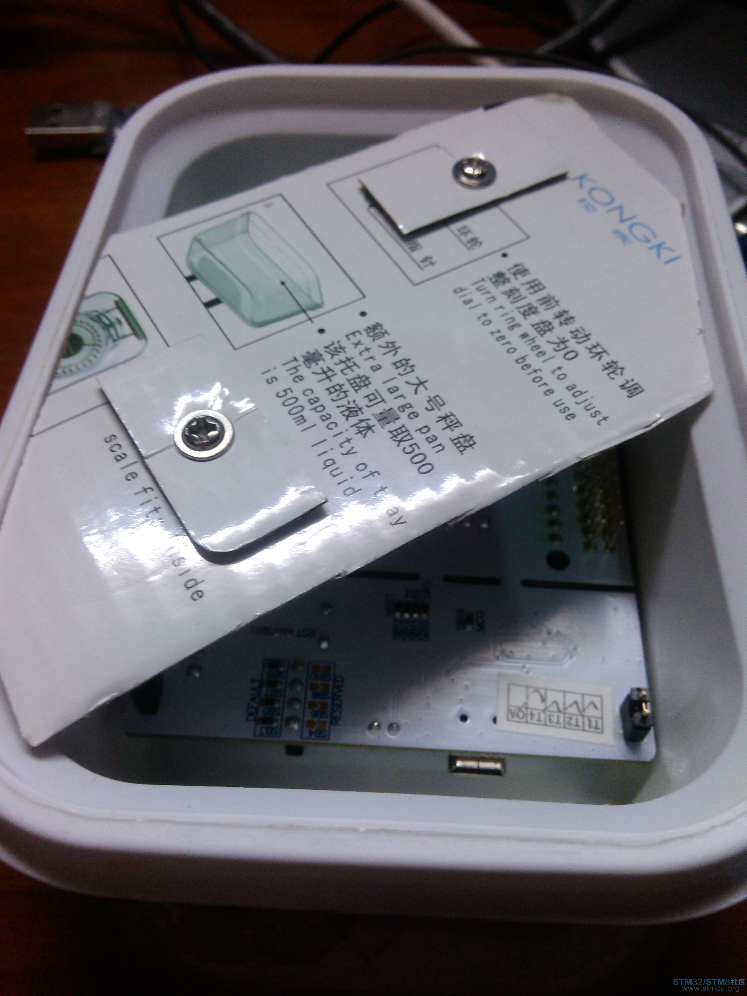

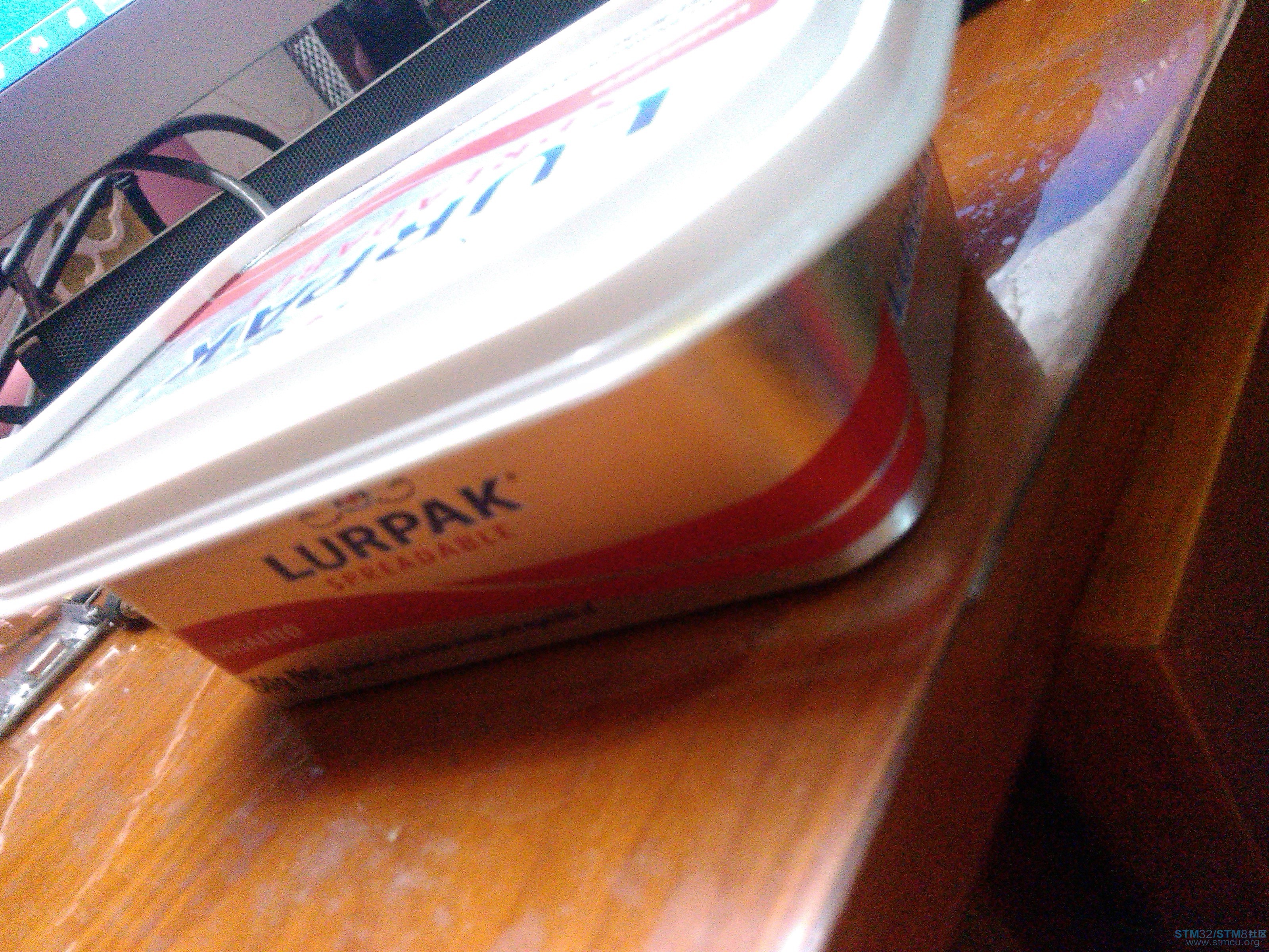

    2、Nucleo 包装和丢了,也没啥,找个容器实现便携功能。

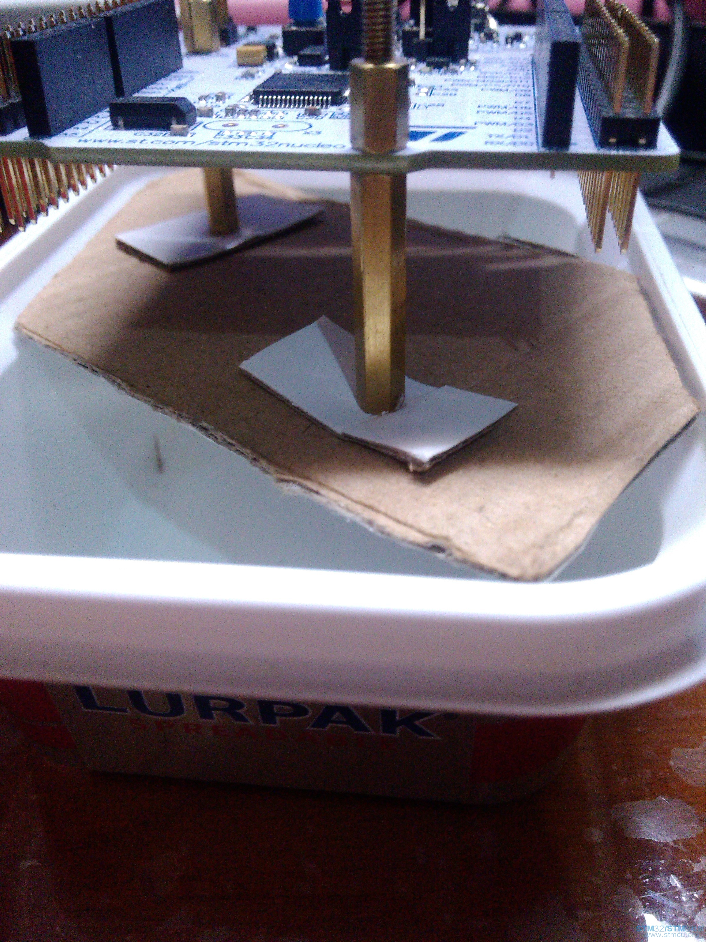

第一步:将板子上的铜柱换成一个短铜柱
第二步:找一个大小深度合适的容器,我这里选用的超市里常见的黄油盒子,黄油做玩蛋糕、饼干后,剩下的盒子大小正好合适来做Nucleo容器;
第三步:比这容器和的宽度将底板多余的部分裁减掉,大致如此即可;
第四步:将底座翻扣入盒内,底座两侧的宽度刚好够板子空悬于盒内;
第五步:盖上盖,Nucleo黄油盒容器就作好了,这样的包装还能堆叠,防尘防水,贴上板子标签,避免家人误认为黄油放进冰箱了~~^_^
