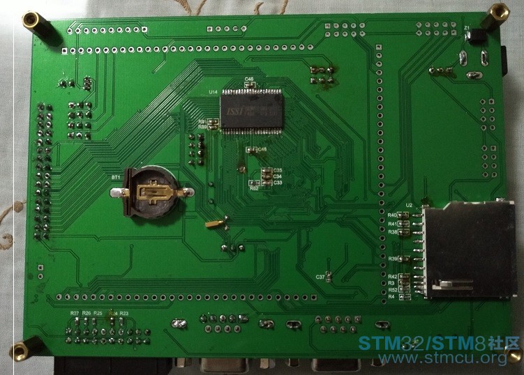

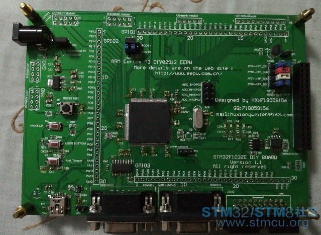

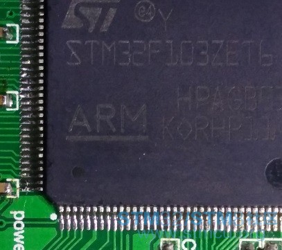

2012年参加了“电子产品世界EEPW” 组织的STM32DIY活动。第一次自己组装STM32开发板,MCU型号是STM32F103ZET6,采用LQPF144封装,STM32F103ZET6在STM32F10X系列中属于大容量芯片,SRAM内存采用IS61WV51216BLL-10TI,是512Kx16bit 高速SRAM,TSOP-44pin。此开发板还包含了VP230 CAN收发器;24C02 I2C接口EEPROM;3.2吋带触摸功能TFTQVGA液晶显示屏,分辨率为320*240。 由于LQPF144与TSOP-44引脚比较密焊接难度较大,成为该开发板焊接的关键,我使用了普通30瓦外热电烙铁、松香助剂、最重要的是一盘吸锡绳。焊接时首先将芯片放在PCB焊盘上,用松香固定芯片四个角上的引脚,确认引脚对齐后。用焊锡焊接各边一两个脚再次确认引脚对齐状态,烙铁头清除干净后预估一面引脚需要的焊锡量,将烙铁放在引脚左侧向右拖焊至最右引脚,检查是否焊好并且是否有引脚间短连?如有短路现象吸锡绳将派上用场,将吸锡绳热浸少量松香,把吸锡绳按在短路的引脚上,用烙铁按住吸锡绳加热并向外拉,让吸锡绳吸掉多余焊锡达到满意即可。利用这个方法焊接过很多芯片效果良好。 另外,在焊接大芯片以前需要熟悉焊盘的特点,牢记相邻引脚是否连接?这样有利于焊片后检查。
下面给一个焊盘焊接特写。

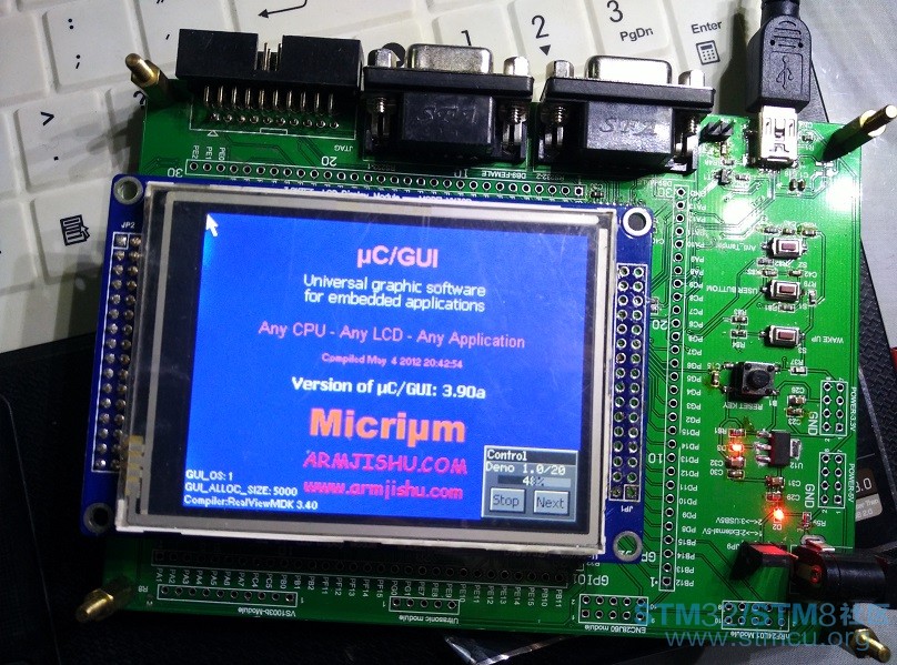

给出一张运行μC/GUI的截图。
刀头烙铁,找个小盒子磕烙铁头,拖焊,用焊锡条取锡,而不用吸锡绳。0.5mm间距的 QFP 算是比较好焊的。

谢谢!这样焊接虽然有些麻烦,但是对于我教过的几个初学者一次焊接合格率很高。几乎都是一次完成,很少有虚焊和短路现象出现。
