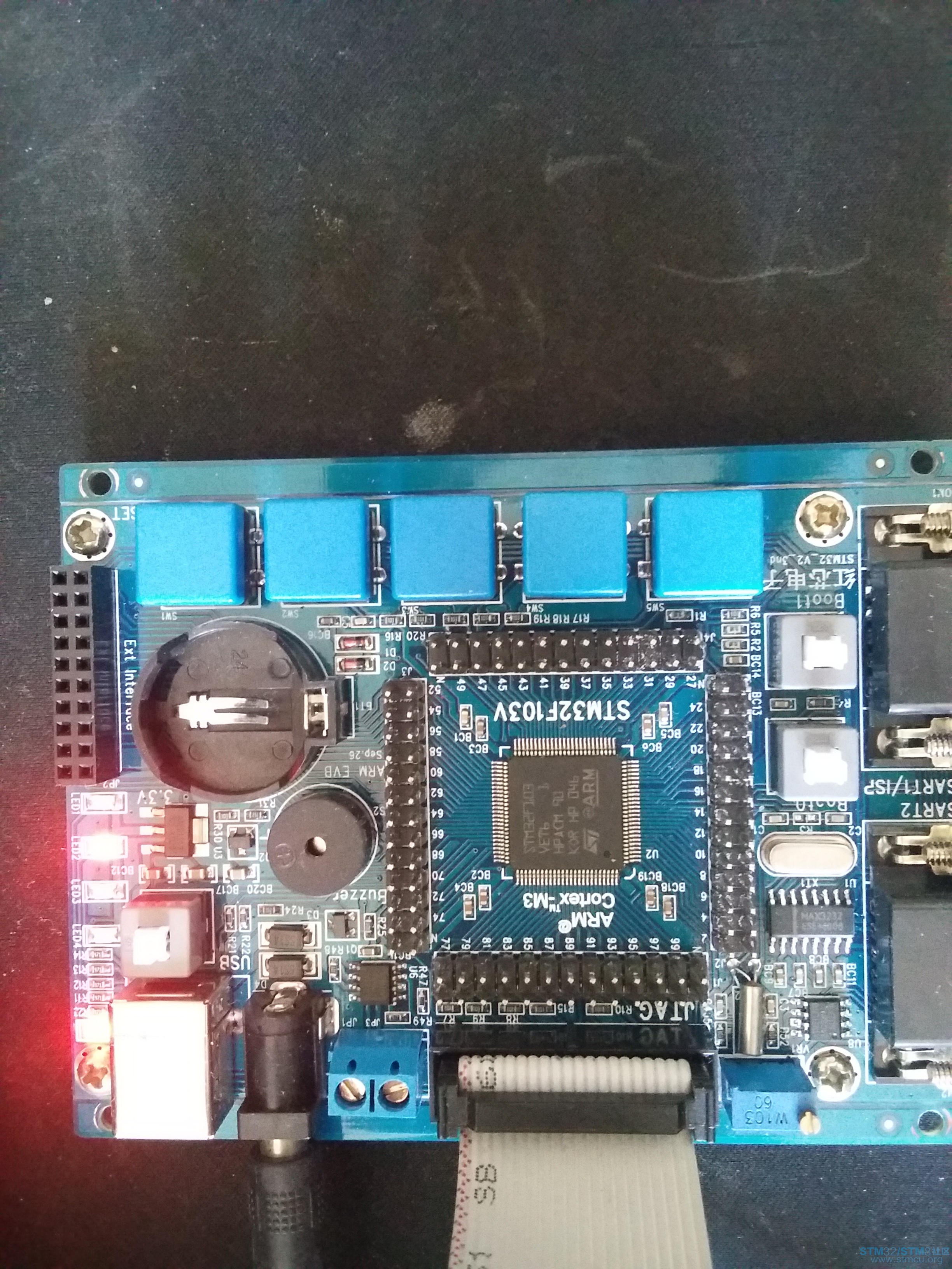

年前整理东西的时候,翻出了一块ST的板子,记得是前两年从一个社区网
友那买的,当时给了一部分资料,由于时间较长不知哪去了,于是准备利
用假期在网上找点资料,玩一玩。

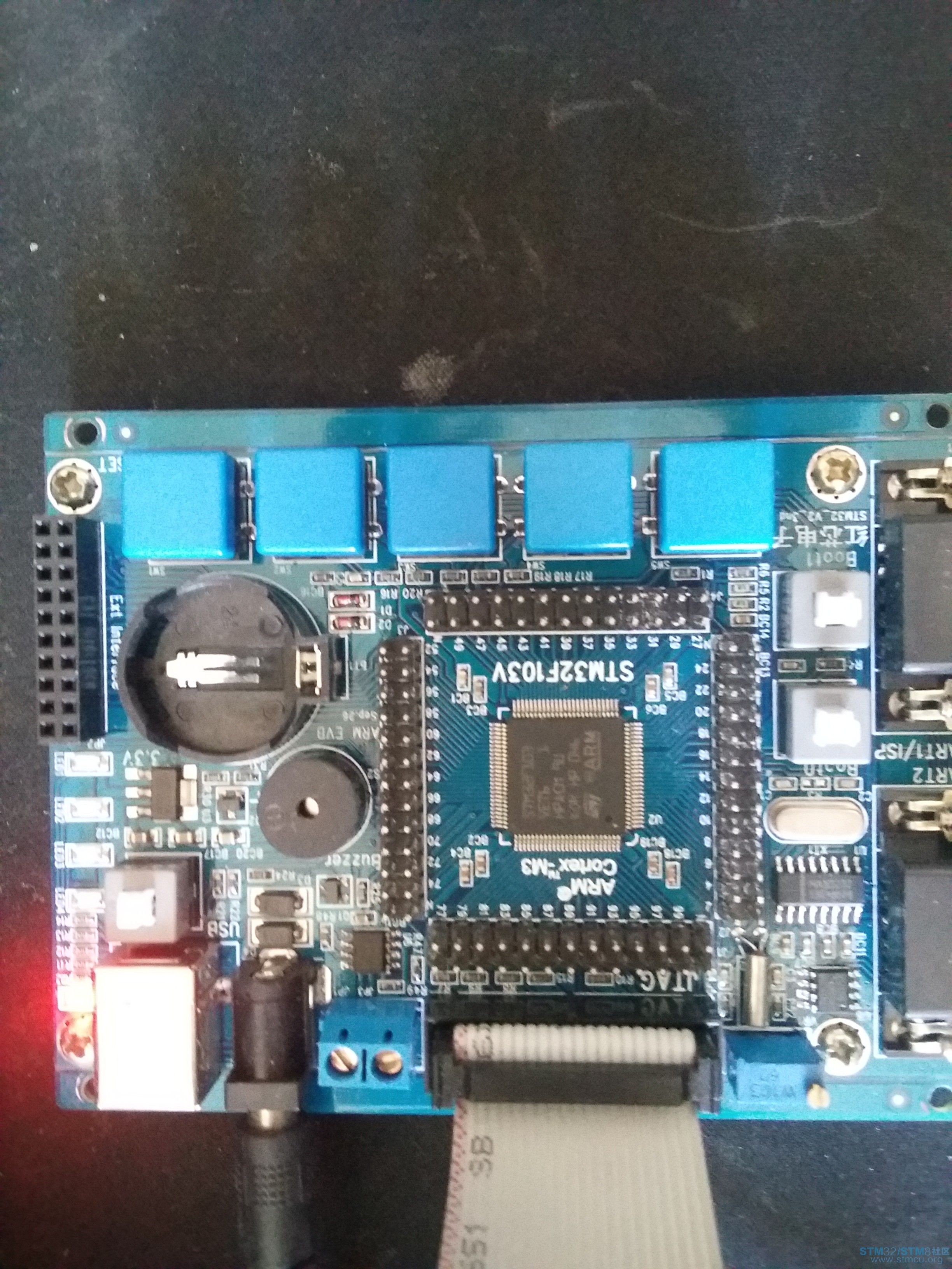

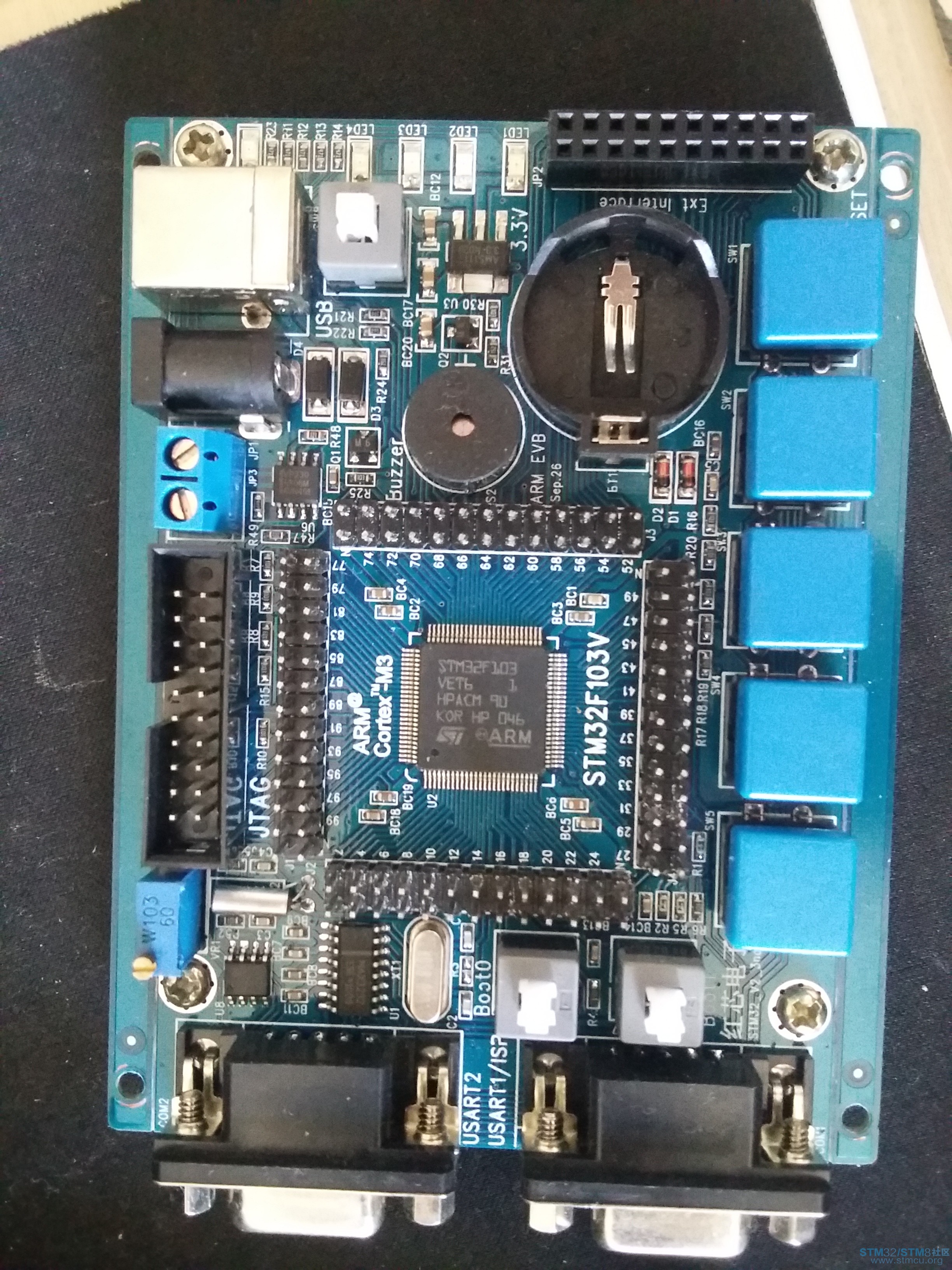

板子如下,红芯的板子,好像以前某宝上卖,现在已经没有了,另外板子
主控是STM32F103Vet6,100脚封装,M3内核,512K闪存。属于相对较早的
一款芯片,带USB、CAN接口。
板子可通过串口下载程序,留有JTAG接口。

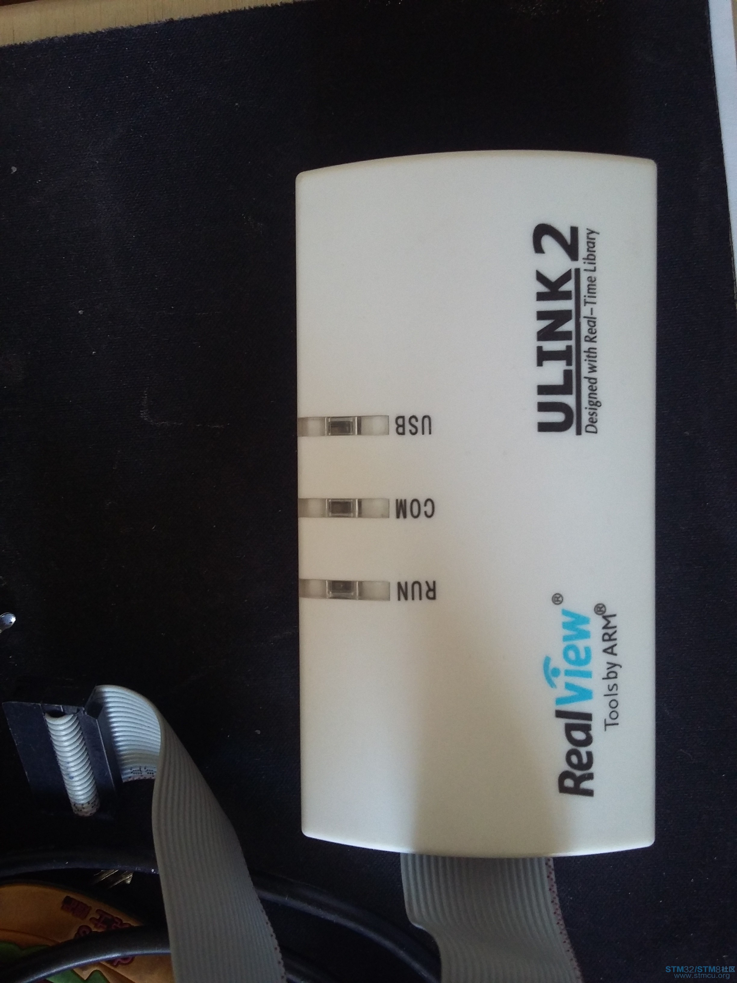

自己大概有半年多的时间没有玩过ST的板子了,且之前都是用ST的开发板
,有板载ST-link;而这块板子用串口只能下载程序,不能调试,正好自
己还有一个ULINK,准备通过JTAG接口连接板子,调试一下。

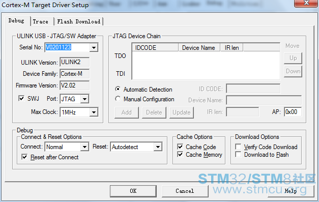

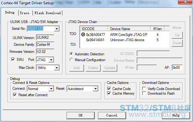

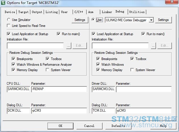

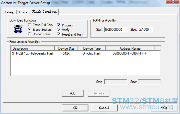

调试过程遇到点小问题,首先是ULINK驱动,然后是Keil5里的工程设置,

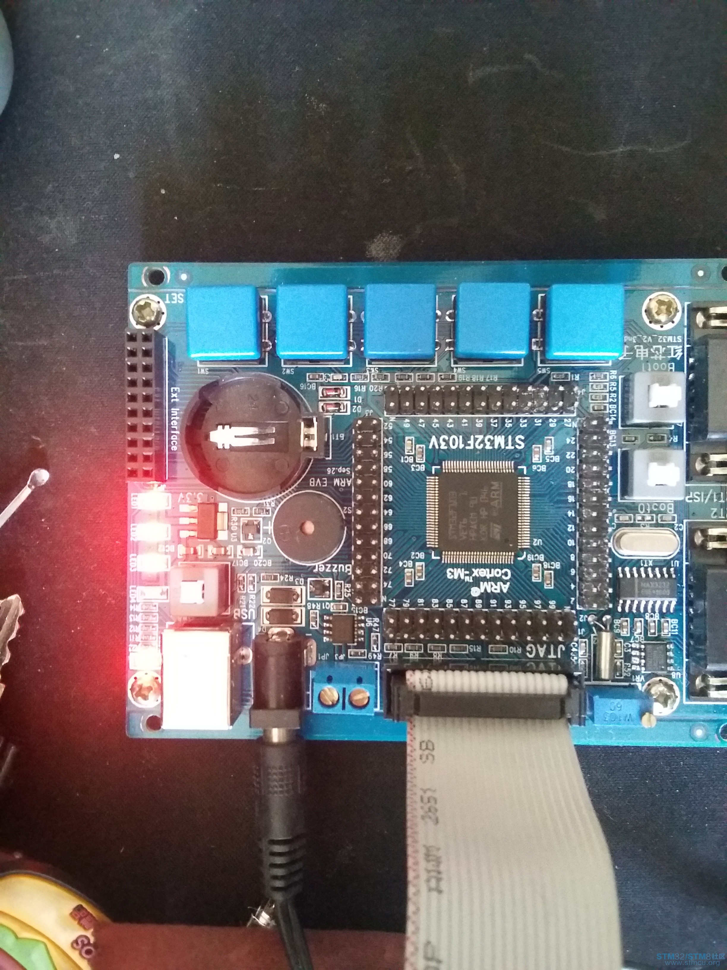

最后是开发板需要供电。最后连接成功,可以使用了。
开发板外部供电后,能找到设备了

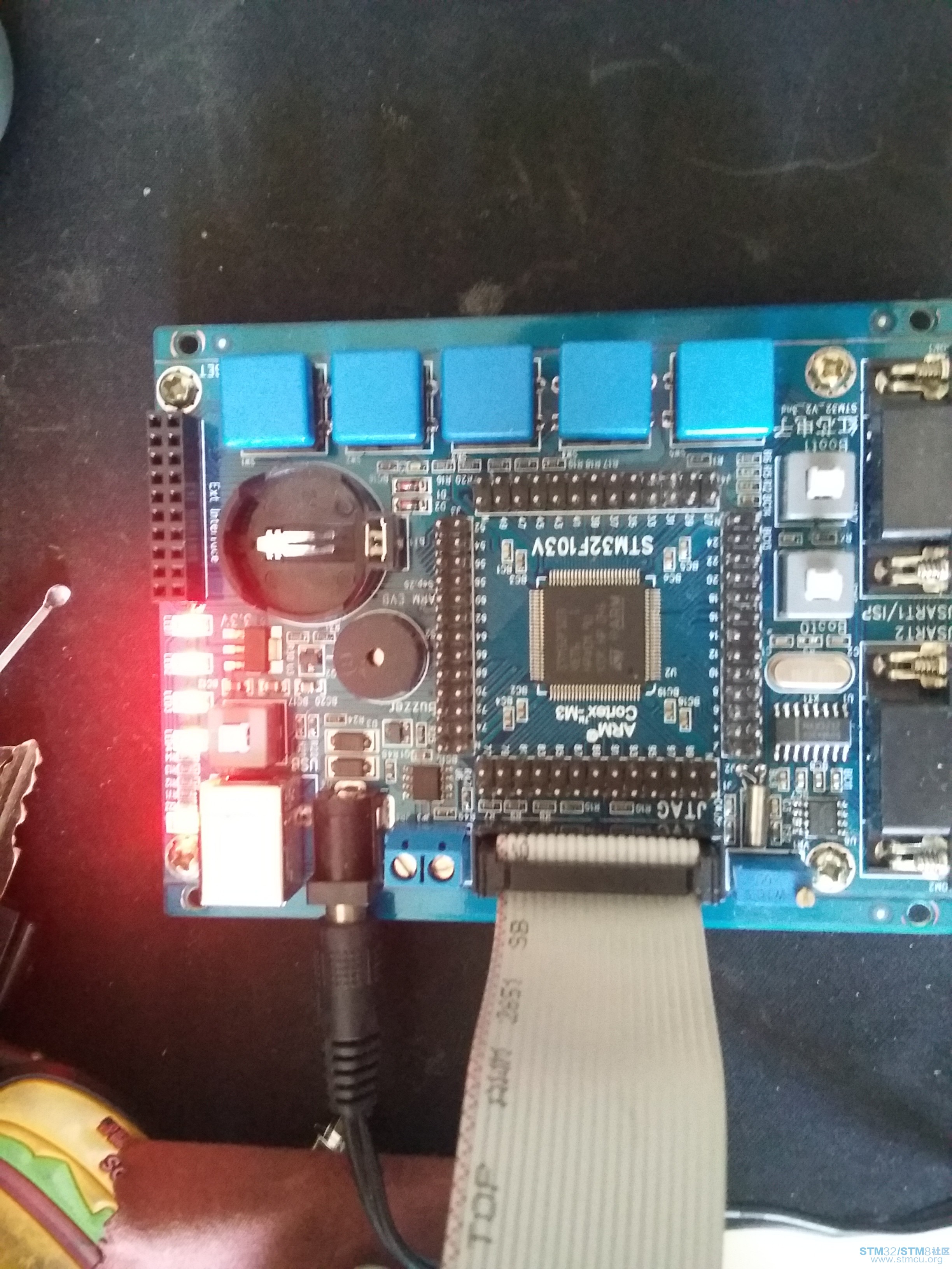

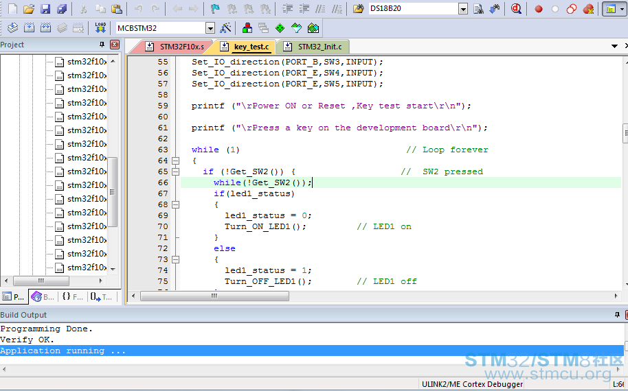

编译下载OK了
实现简单的按键控制LED功能。
