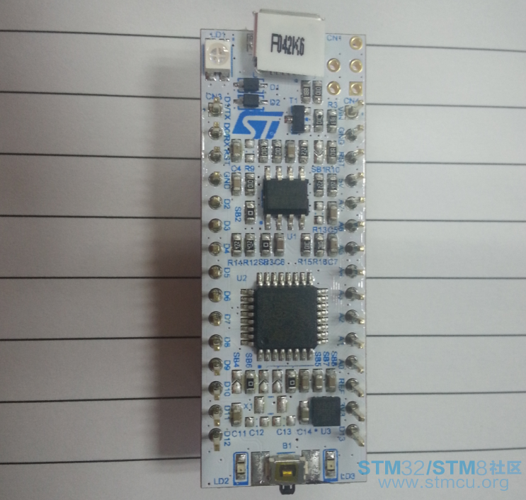

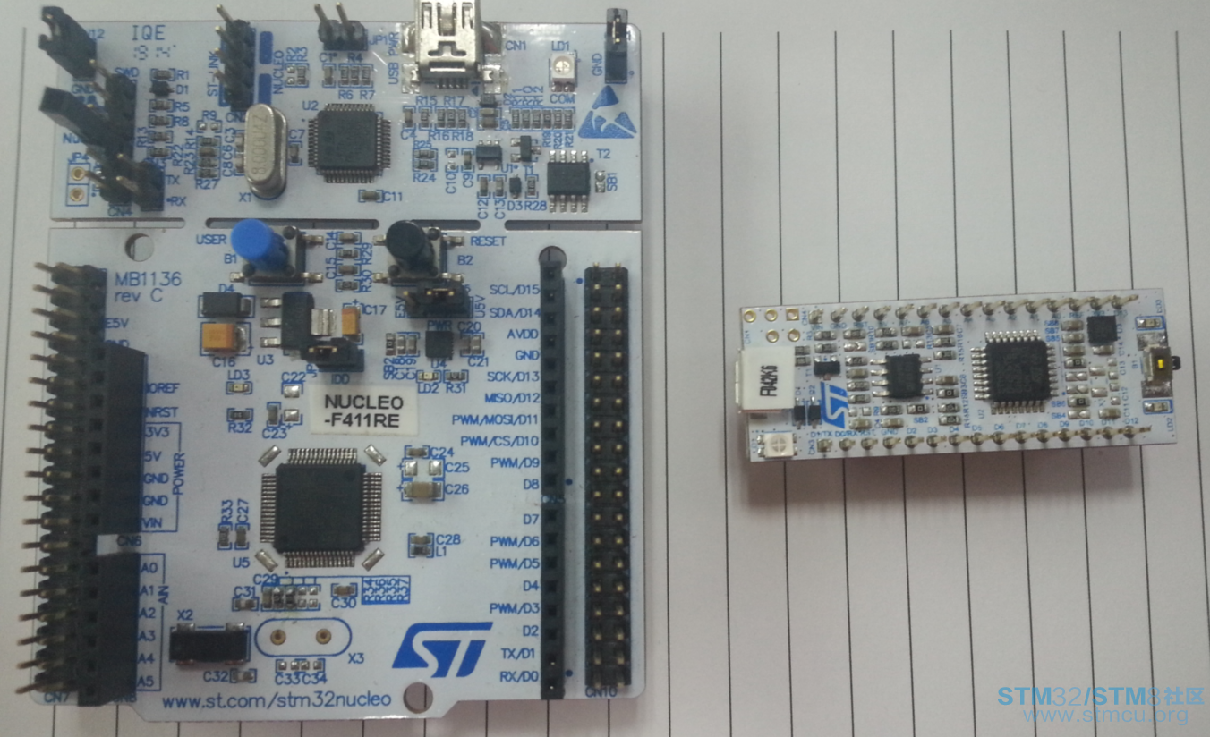

先上靓照
真的是非常非常mini,相比起来原来的Nucleo-64简直就是个庞然大物。
上电之后,绿色的LD3以 1 Hz的频率闪烁,拔掉板子后面的D2-GND之间的跳帽,闪烁频率就变快!

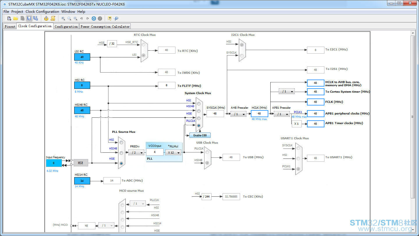

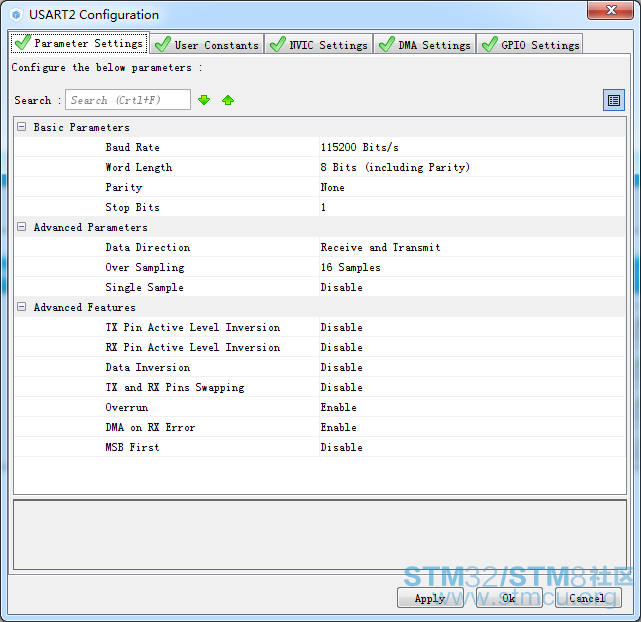

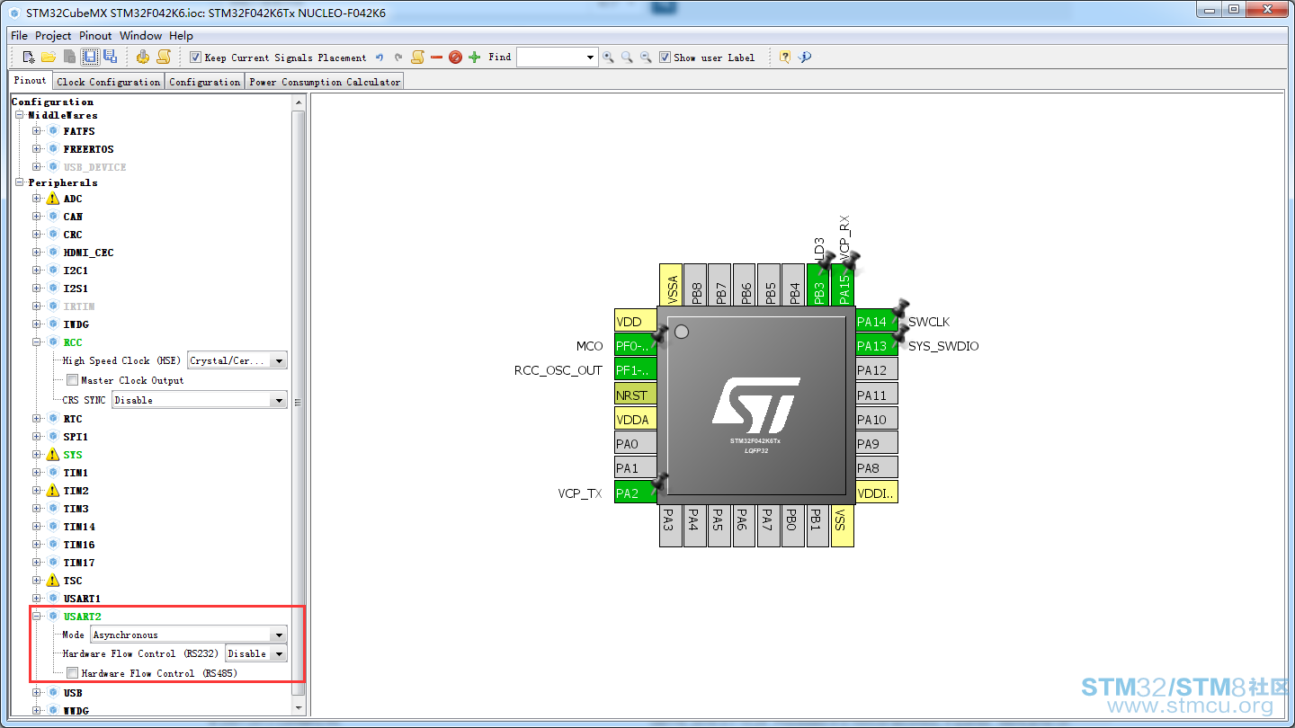

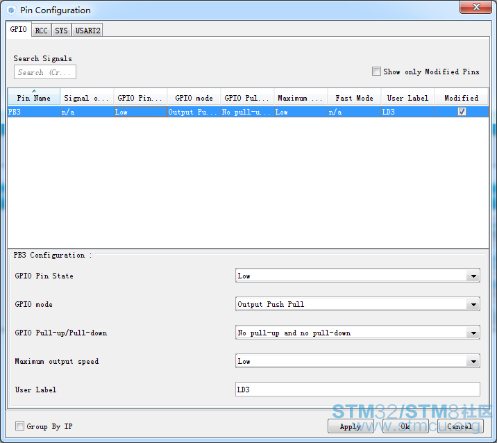

用CUBEMX生成工程的方法论坛里大把帖子,我就不详细说了,截图几张重点

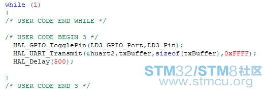

然后就生成并打开工程,添加几句代码

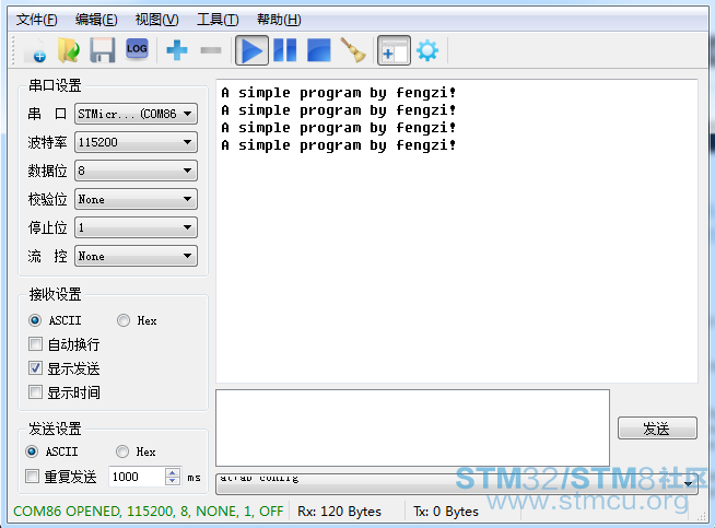

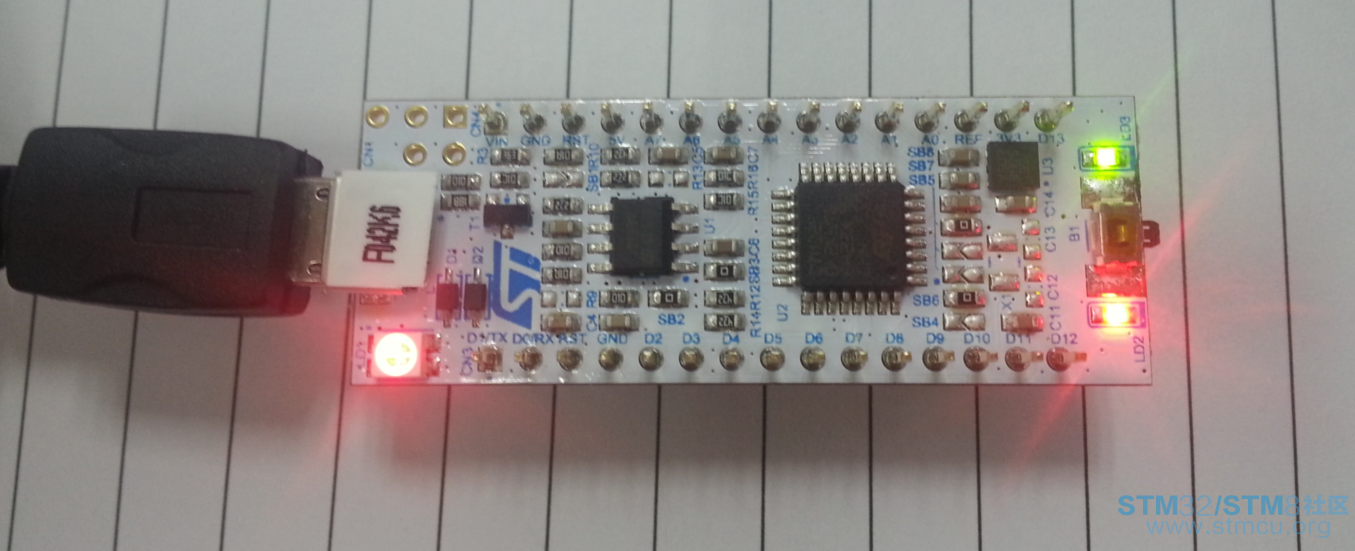

好了,简单的小程序就完成了,编译下载运行,LD3每0.5秒亮/灭一次,PC端串口助手收到程序发出来的数据。
运行结果就是这样子的啦,很简单,是不是只需要几分钟?
