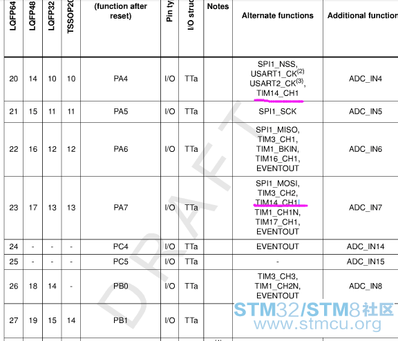

如图,这么多个地方都可以用TIM14CH1 ,这个和103的差别好大,我怎样实现用PA4实现TIM14的PWM输出,谢谢

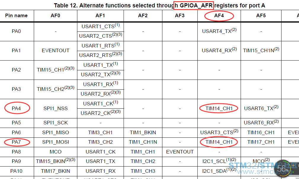

看起来复杂,操作起来比F1还简单。 有相应GPIO复用寄存器配置的,查表就好。 至于代码参考下 ST官方库函数。

看起来复杂,操作起来比F1还简单。
至于代码参考下 ST官方库函数。
