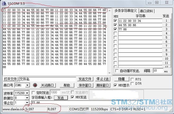

最近在使用串口助手测试通讯数据,发现如下问题:
1. 助手奇偶校验无效;
2. 串口助手有扩展功能,其中可以填写多帧数据进行自动循环发送,但是在使用过程中发现其发送的顺序在发送过程中并不是始终如一的,
如下图中发送数据开始时按照顺序1、2、3发送,但很快就不是了。
另:在调试时发现,带仿真器调试时数据通讯正常,拔掉仿真器后通讯失败,最终发现是通讯线的地线没有连接,该问题与该软件无关,只是归结在一起...
