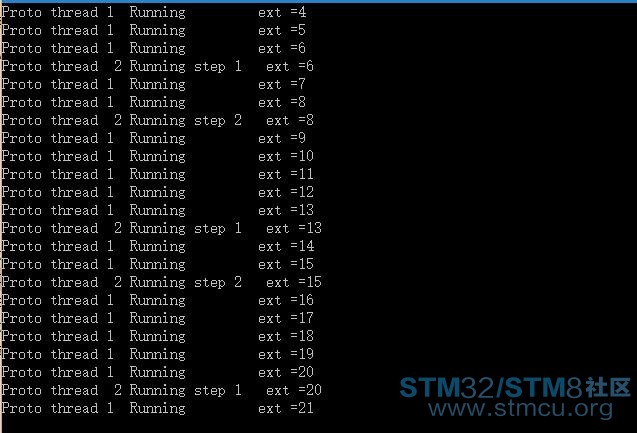

附件有运行效果图和源代码
没法上传附件,先放在这里吧
http://share.weiyun.com/927656037bc778c1b7e16a591e4d37b6
VC6.0的运行效果图
VC6.0的运行效果图
