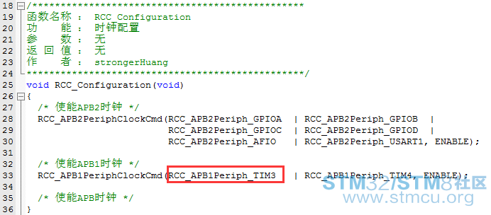

一、定时器时钟
file:///C:/Users/ADMINI~1/AppData/Local/Temp/msohtmlclip1/01/clip_image002.jpg
这里的“时钟配置”函数在bsp.c文件下面;
使能时钟:RCC_APB1Periph_TIM3。

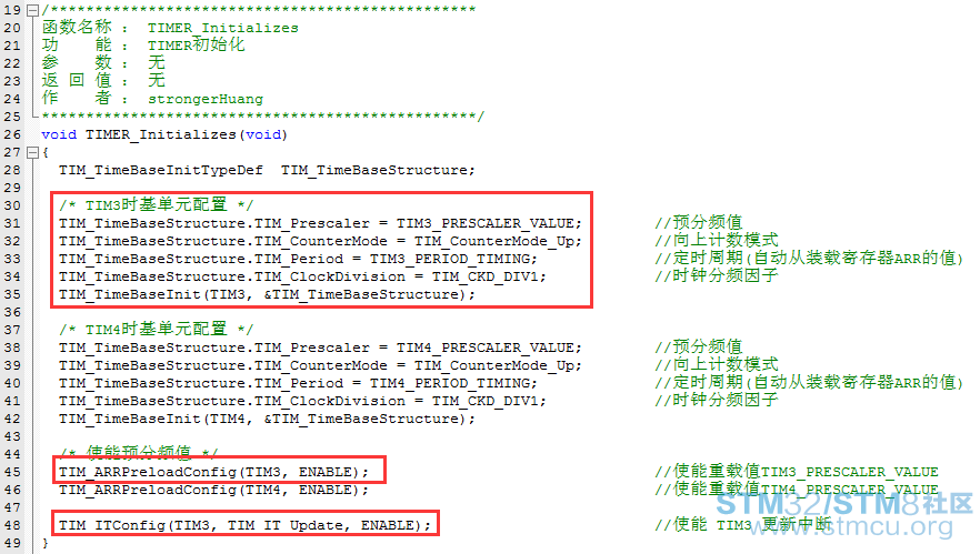

二、定时器配置
file:///C:/Users/ADMINI~1/AppData/Local/Temp/msohtmlclip1/01/clip_image004.jpg
函数在timer.c文件下面;
详见每一句后面都有注释。

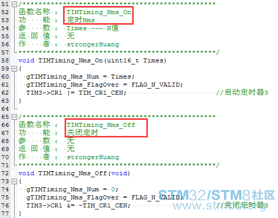

三、定时函数
file:///C:/Users/ADMINI~1/AppData/Local/Temp/msohtmlclip1/01/clip_image006.jpg
函数在timer.c文件下面;
主要是定时ON 和OFF函数,至于为什么是定时ms,这里请参考昨天的讲解。
大致意思:TIM每秒计数1M次(系统时钟72M,  72分频),计数满1000次一个周期,也就是1usX 1000 = 1ms
见timer.h里面的宏定义:TIM3_COUNTER_CLOCK、TIM3_PRESCALER_VALUE、TIM3_PERIOD_TIMING
由这几个宏定义决定延时时间。

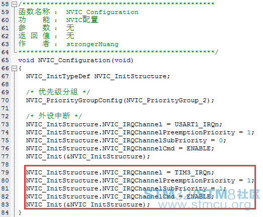

四、NVIC配置
file:///C:/Users/ADMINI~1/AppData/Local/Temp/msohtmlclip1/01/clip_image008.jpg
函数在bsp.c文件下面;
今天的软件工程使用了中断,因此添加NVIC配置.

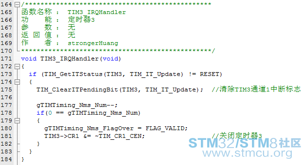

五、TIM3中断函数
file:///C:/Users/ADMINI~1/AppData/Local/Temp/msohtmlclip1/01/clip_image010.jpg
函数在stm32f10x_it.c文件下面;
主要是处理TIM3定时器中断。

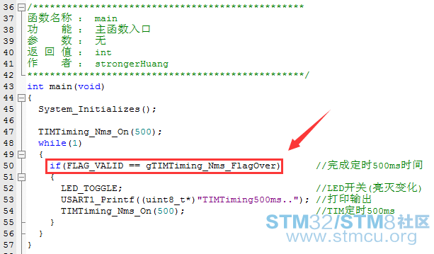

六、主函数应用
file:///C:/Users/ADMINI~1/AppData/Local/Temp/msohtmlclip1/01/clip_image012.jpg
函数在main.c文件下面;
(定时器)定时500ms跳变LED、打印(发送)字符串。
上面“gTIMTiming_Nms_FlagOver”标志在第五中断
