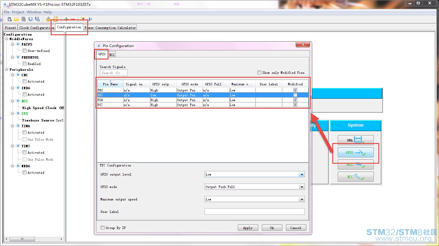

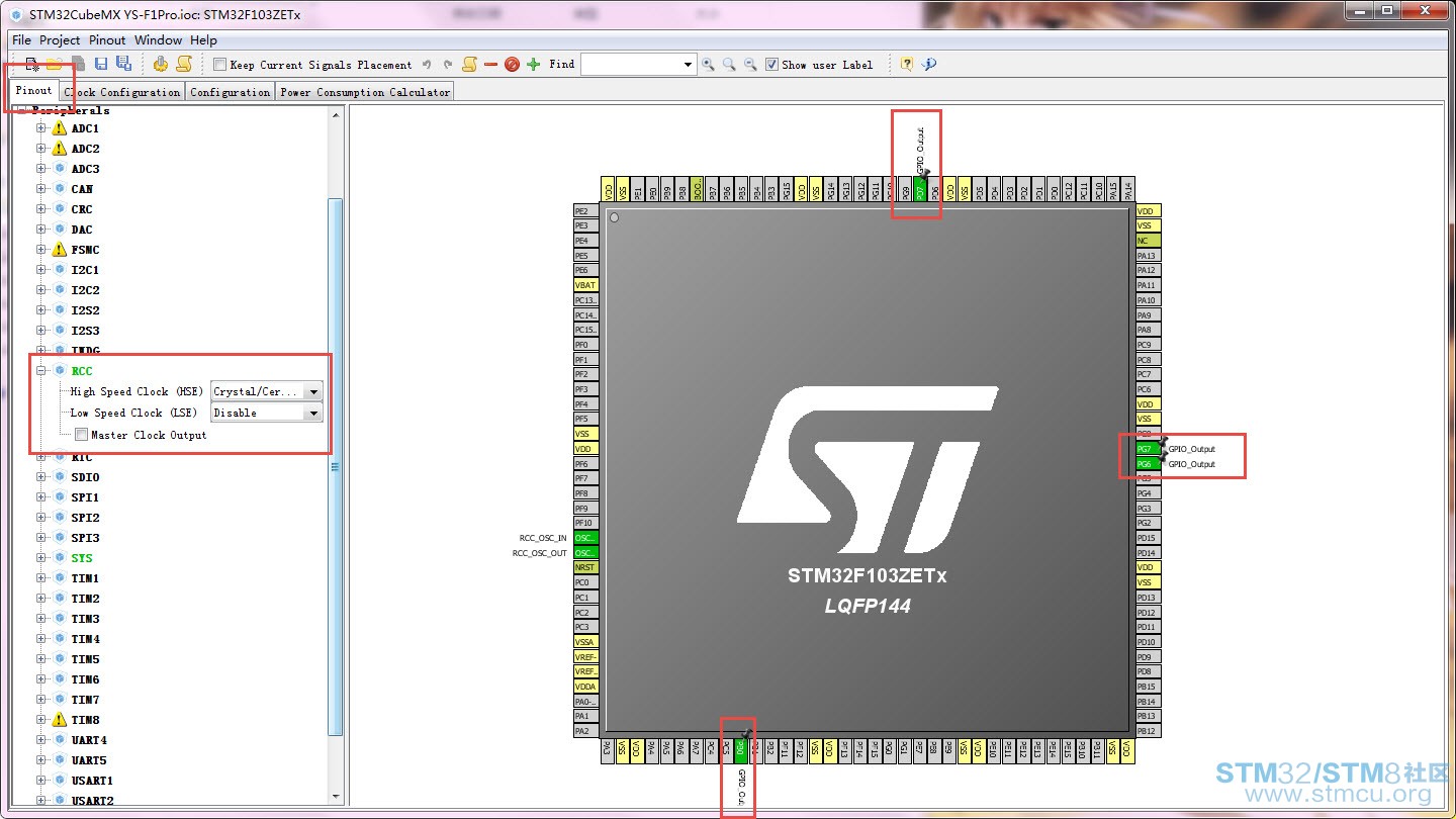

【HAL库每天一例】第003例:GPIO-蜂鸣器
haohao663 提问时间:2016-5-8 09:57 /
【HAL库每天一例】系列例程从今天开始持续更新。。。。。
我们将坚持每天至少发布一个基于YS-F1Pro开发板的HAL库例程,
该系列例程将带领大家从零开始使用HAL库,后面会持续添加模块应用例程。
同样的,我们还程序发布基于HAL库的指导文档和视频教程,欢迎持续关注,并提出改进意见。
例程下载:
资料包括程序、相关说明资料以及软件使用截图
链接:https://pan.baidu.com/s/1i574oPv
密码:r3s3
(硬石YS-F1Pro开发板HAL库例程持续更新\1. 软件设计之基本裸机例程(HAL库版本)\YSF1_HAL-003. GPIO-蜂鸣器)
  *                           硬石YS-F1Pro开发板例程功能说明
  *  例程名称: YSF1_HAL-003. GPIO-蜂鸣器
  * 说明:
  * 本例程配套硬石stm32开发板YS-F1Pro使用。
  * 版权归硬石嵌入式开发团队所有,请勿商用。
【1】例程简介
  使用stm32控制蜂鸣器,实现蜂鸣器响或不响效果。
【2】跳线帽情况
******* 为保证例程正常运行,必须插入以下跳线帽 **********
丝印编号     IO端口      目标功能引脚        出厂默认设置
  JP3        PB0           LED1               已接入
  JP4        PG6           LED2               已接入
  JP5        PG7           LED3               已接入
【3】操作及现象
  使用开发板配套的MINI USB线连接到开发板标示“调试串口”字样的MIMI USB接口为开发板供电。
下载完程序之后,翻转蜂鸣器和LED1灯输出,使得蜂鸣器时响时不响。
/******************* (C) COPYRIGHT 2015-2020 硬石嵌入式开发团队 *****END OF FILE****/
