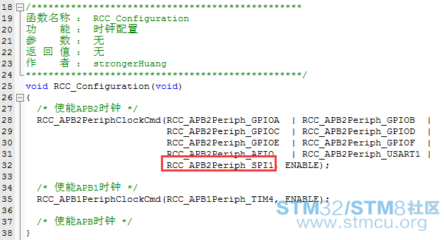

一、RCC时钟配置
该函数位于在bsp.c文件下面;
使能RCC时钟:RCC_APB2Periph_SPI1

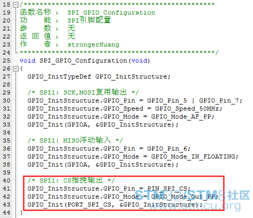

二、引脚配置
该函数位于在spi.c文件下面;
这里是对SPI所使用引脚进行配置。
注意:
SPI作为主机,我们使用硬件SPI时,通常只使用SCK, MOSI, MISO三个引脚,片选CS需要单独配置,所以这里配置CS需要和器件对应才行。

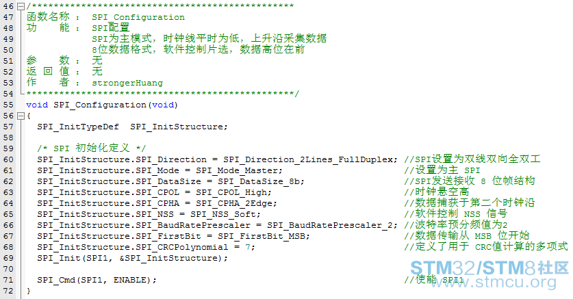

三、SPI配置
该函数位于在spi.c文件下面;
对SPI进行配置。
配置的每一条语句都有注释,请看源代码.
这里配置的都比较基础的,后续我会讲解复杂一点的配置(前期第一阶段定位在初级,所以,如果你想了解更高级的功能,请持续关注我的微信公众号)。

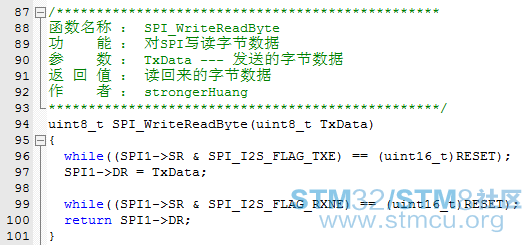

四、SPI读写字节
该函数位于在spi.c文件下面;
外设操作SPI时就需要调用这个函数。

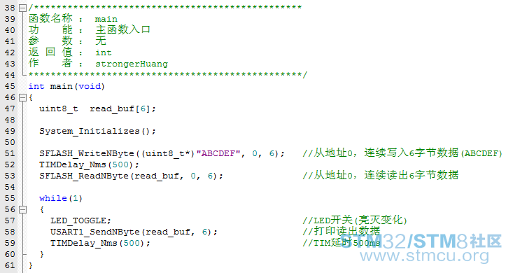

五、主函数应用
该函数位于在main.c文件下面;
这里是通过SPI操作FLASH读写数据,但今天主要是测试SPI通信是否正常,所以关于FLASH的函数今天就不在这里讲解,感兴趣的朋友可以研究一下,经过我大量测试,sflash.c文件的接口可以正常使用。
可以看到现象:间隔500ms,LED变化,串口打印出读出flash的数据。
