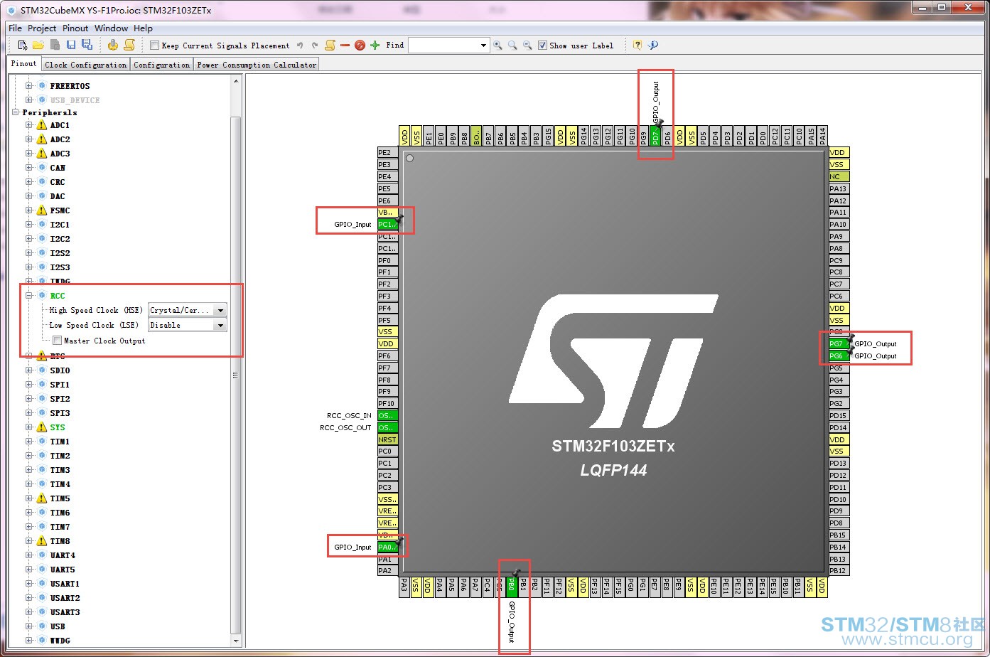

【1】例程简介
  GPIO输入功能操作实现,之前控制GPIO输出高低电平实现LED灯亮灭,现在是时钟GPIO为输
入模式,按键按下时会改变GPIO的电平,对应的STM32检测到KEY对应IO电平发生变化,得出
按键状态,从而实现LED灯状态改变。  本例程在while(1)无限循环中不断检测按键状态,一
旦发现有状态改变就相应改变LED灯状态。
  在下个例程我们将讲解另外一种按键检测模式--中断式。

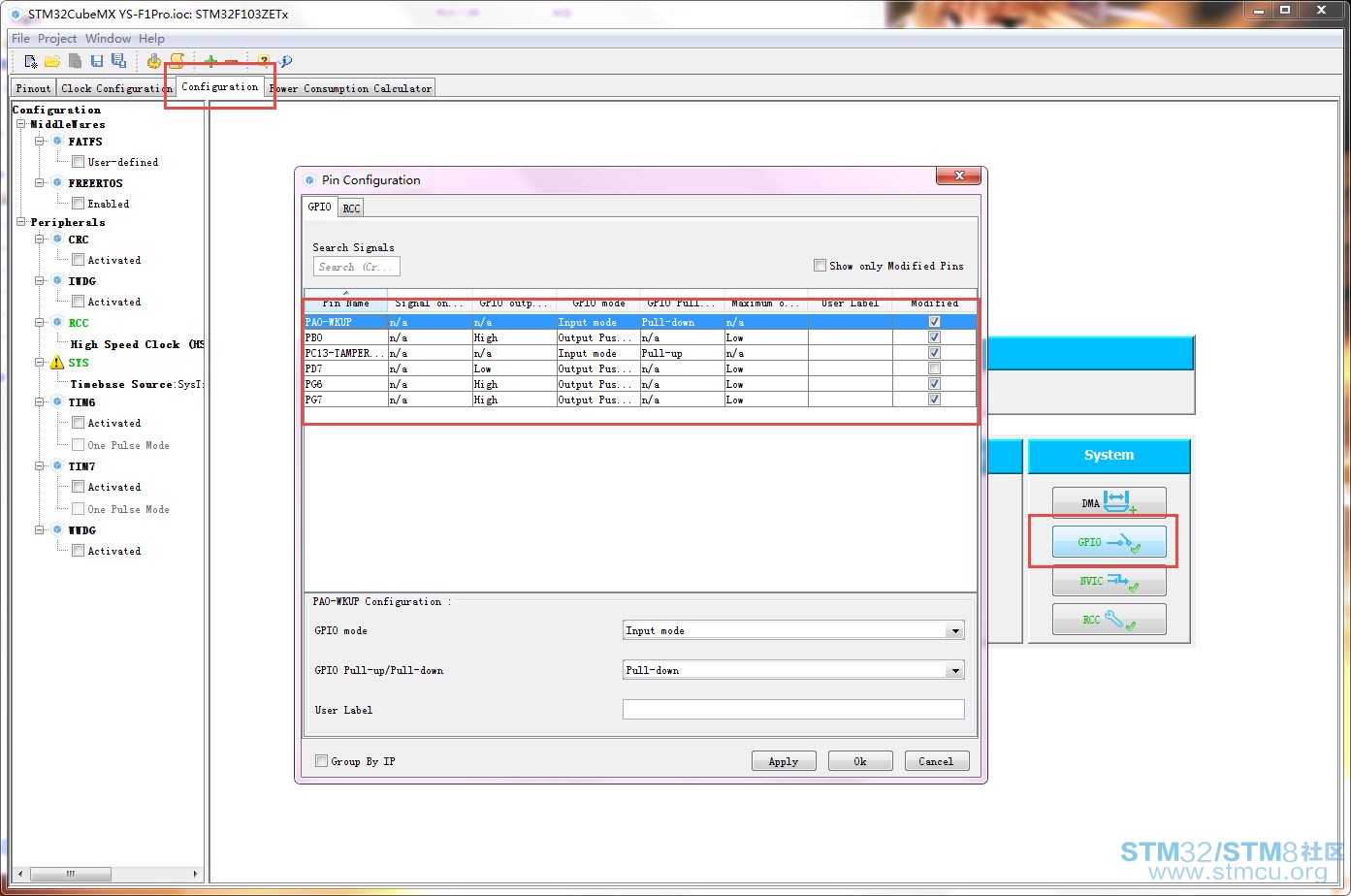

  7. {
  8.   KEY_UP   = 0,
  9.   KEY_DOWN = 1,
  10. }KEYState_TypeDef;
  11. /* 宏定义 --------------------------------------------------------------------*/
  12. #define KEY1_RCC_CLK_ENABLE           __HAL_RCC_GPIOA_CLK_ENABLE
  13. #define KEY1_GPIO_PIN                 GPIO_PIN_0
  14. #define KEY1_GPIO                     GPIOA
  15. #define KEY1_DOWN_LEVEL               1  /* 根据原理图设计,KEY1按下时引脚为高电平,所以这里设置为1 */
  16. #define KEY2_RCC_CLK_ENABLE           __HAL_RCC_GPIOC_CLK_ENABLE
  17. #define KEY2_GPIO_PIN                 GPIO_PIN_13
