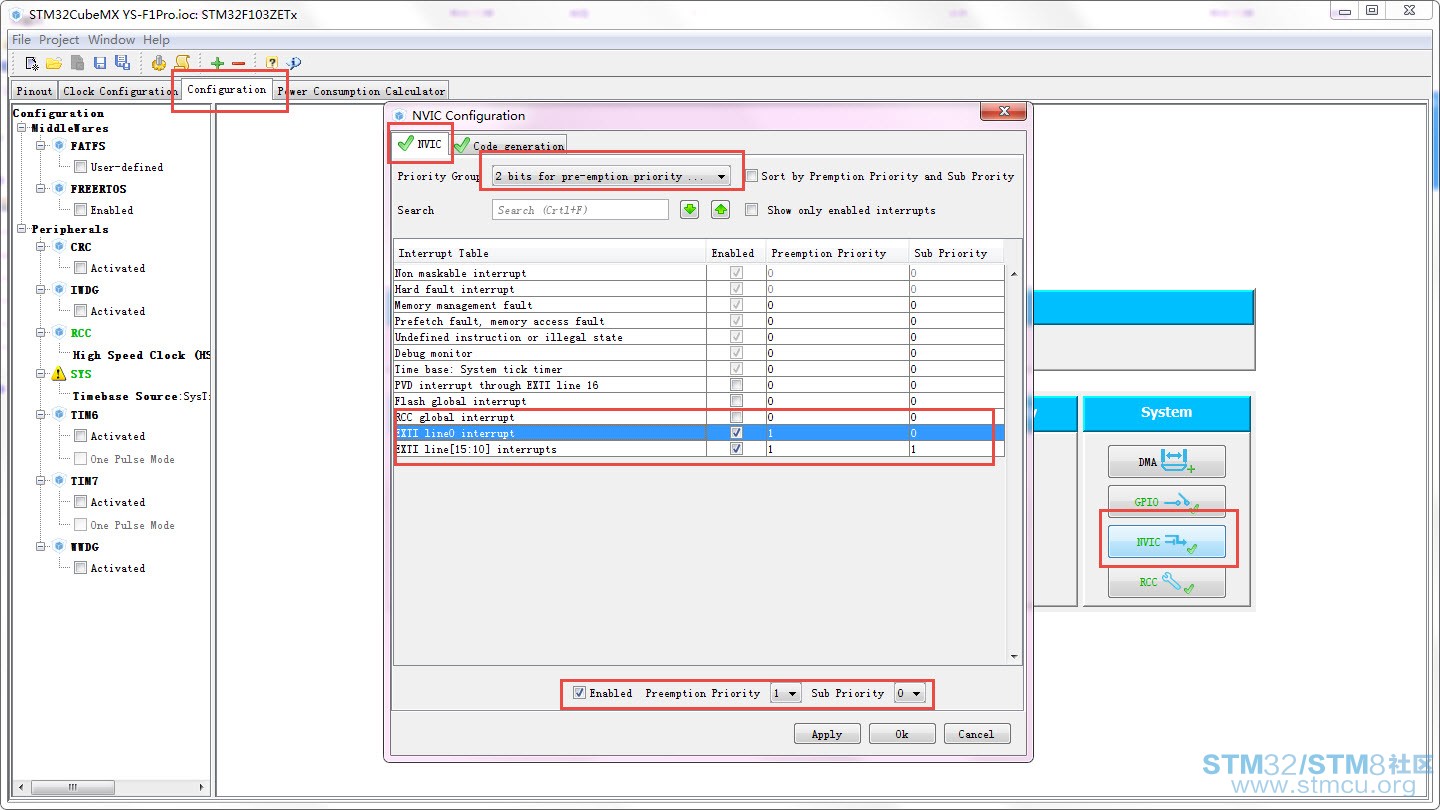

  STM32每个GPIO都可以做为中断输入引脚,另外还有一些内部资源中断,比如定时器中断,ADC
中断、DMA中断等等。外部引脚中断可设置为多种模式,比如上升沿触发、下降沿触发、电平触发
等等模式。

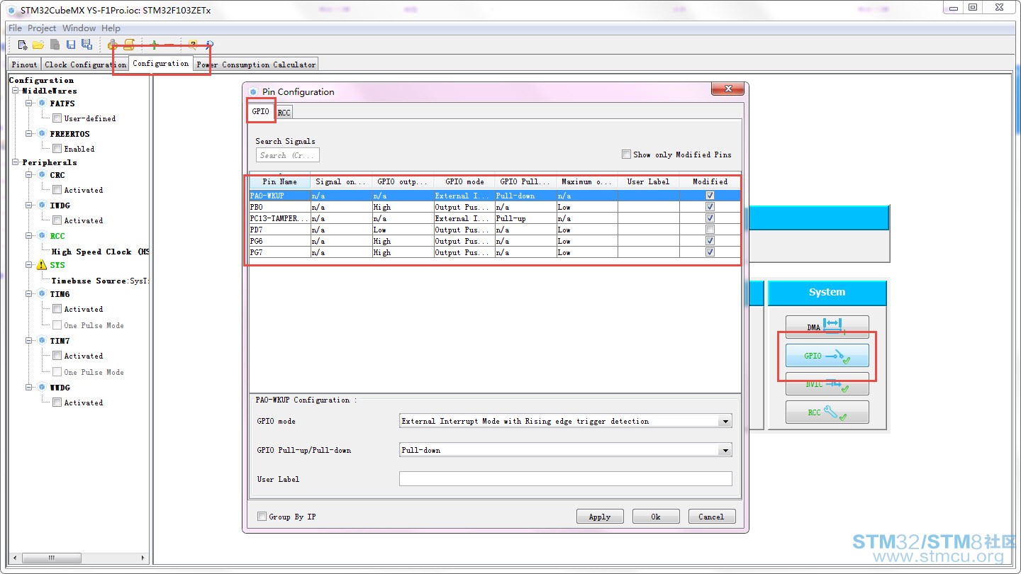

  KEY1和KEY2按键被按下时会产生电平变化,可以做为中断触发源,对应的把KEY1和KEY2对应引
脚设置为中断输入触发功能,当中断产生时,可以认为是按键按按下或者弹开。
  相比上个例程的扫描式按键检测,使用中断按键检测,可以达到更高的反应速度。

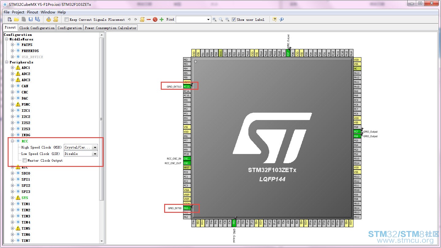

  11. /* 宏定义 --------------------------------------------------------------------*/
  12. #define KEY1_RCC_CLK_ENABLE           __HAL_RCC_GPIOA_CLK_ENABLE
  13. #define KEY1_GPIO_PIN                 GPIO_PIN_0
  14. #define KEY1_GPIO                     GPIOA
  15. #define KEY1_DOWN_LEVEL               1  /* 根据原理图设计,KEY1按下时引脚为高电平,所以这里设置为1 */
  16. #define KEY1_EXTI_IRQn                EXTI0_IRQn
  17. #define KEY1_EXTI_IRQHandler          EXTI0_IRQHandler
  18. #define KEY2_RCC_CLK_ENABLE           __HAL_RCC_GPIOC_CLK_ENABLE
  19. #define KEY2_GPIO_PIN                 GPIO_PIN_13
  20. #define KEY2_GPIO                     GPIOC
  21. #define KEY2_DOWN_LEVEL               0  /* 根据原理图设计,KEY1按下时引脚为低电平,所以这里设置为0 */
  22. #define KEY2_EXTI_IRQHandler          EXTI15_10_IRQHandler
  23. #define KEY2_EXTI_IRQn                EXTI15_10_IRQn

  41.   /* 配置KEY1 GPIO:输入下拉模式 */
  42.   GPIO_InitStruct.Pin = KEY1_GPIO_PIN;
  43.   GPIO_InitStruct.Mode = GPIO_MODE_IT_RISING;
  44.   GPIO_InitStruct.Pull = GPIO_PULLDOWN;
  45.   HAL_GPIO_Init(KEY1_GPIO, &GPIO_InitStruct);
  46.
  47.   /* 配置KEY2 GPIO:输入上拉模式 */
  48.   GPIO_InitStruct.Pin = KEY2_GPIO_PIN;
  49.   GPIO_InitStruct.Mode = GPIO_MODE_IT_FALLING;
  50.   GPIO_InitStruct.Pull = GPIO_PULLUP;
  51.   HAL_GPIO_Init(KEY2_GPIO, &GPIO_InitStruct);
  52.
  53.     /* EXTI interrupt init*/
  54.   HAL_NVIC_SetPriority(KEY1_EXTI_IRQn, 1, 0);
  55.   HAL_NVIC_EnableIRQ(KEY1_EXTI_IRQn);
  56.   HAL_NVIC_SetPriority(KEY2_EXTI_IRQn, 1, 1);
  57.   HAL_NVIC_EnableIRQ(KEY2_EXTI_IRQn);
  58. }
