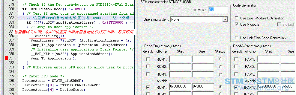

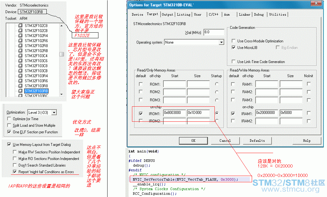

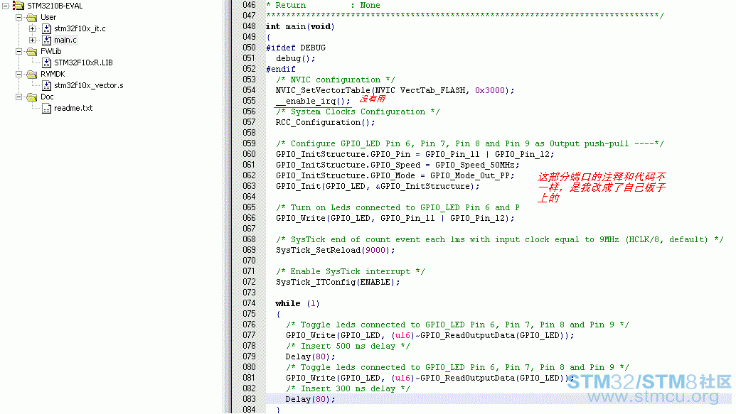

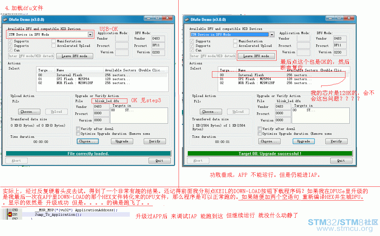

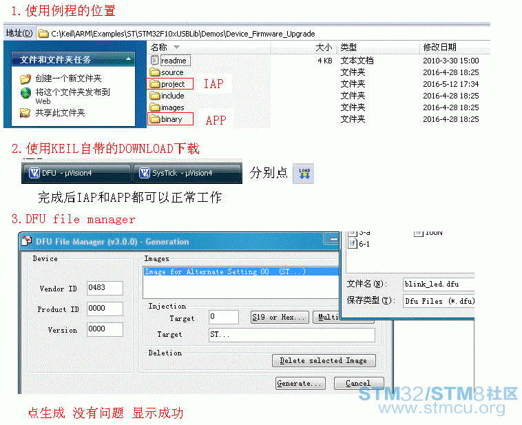

        公司要求增加USB在线升级的功能。起初都很顺利,USB连接,程序下载都没有问题。最后的最后却出现了一个令人抓狂的问题:单独用KEIL下载IAP和APP都可以正常工作。拔掉调试线。反复上电,不管是进入IAP(按键进入)和APP,都正常。但是用DfuSe demo这个工具下载就无法正常进入APP。调试看,情况是在跳转APP-MAIN的时候取到了一个错误的地址。程序跑到FLASH异常中断的while(1)里去了。
        实在没办法,我不使用自己的APP。试着调试KEIL提供的例子,情况一样。
        程序的模板我用的是KEIL里自带的ST文件夹下的升级例子。查了很多网上的资料,也都是按照这个例子为模板修改的。
        我改动了以下内容:
        1.进入IAP按键的IO口,改成了我自己的。
        2.USB D+上拉引脚,改成了我自己的。
        3.IAP和APP工程的芯片型号 从 stm32f103ZE 改成了  stm32f103RB.
        4. 因为容量不一样 改了一下ROM区。IAP-0x8000000 SIZE 0x3000    APP-0x8003000 SIZE 0x1D00。
        5.APP里的中断向量首地址,原本例子就是写好的,偏移IAP的SIZE。
        (APP也是例子里提供的,很简单 就是让一个LED闪烁)
        然后就是正常的进入连接USB->转文件格式->下载并更新。不知道我这个改法哪里出了问题,或者是有什么需要注意的地方我没有注意到,一直是上面所说的问题。但是,我用KEIL单独下载都是正常的啊。求各位大神不吝赐教。

dou_bi 回答时间:2016-5-10 16:31:43
安 发表于 2016-5-10 16:19
就是IAP跳转到APP的语句怎么写的?
        DFU_Button_Config();        //初始化跳转APP程序按键
        //检测是否进入DFU模式按键,开机没有按下则跳转到APP程序中执行
        if(DFU_Button_Read() == 0)
                if(((*(__IO uint32_t*)ApplicationAddress) & 0x2FFE0000 ) == 0x20000000)
                        //跳转到APP地址开始执行,地址+4位置是复位中断入口
                        JumpAddress = *(__IO uint32_t*) (ApplicationAddress + 4);
                        Jump_To_Application = (pFunction) JumpAddress;
                        //设置APP程序堆栈指针
                        __set_MSP(*(__IO uint32_t*) ApplicationAddress);
                        //跳转到APP程序中执行 ---- 到这一步都能进 ---- 再往下执行的时候就会读到一个错误的地      址然后跳转过去 酿成悲剧
                        Jump_To_Application();
dou_bi 回答时间:2016-5-10 16:39:59
我想大部分人第一次接触这个的时候 这一段都是抄的这一段 并不是第一天用MCU 在AVR上用串口也做过同样的升级功能,产品现在还在卖着。KEIL工具栏里不是有个DOWNLOAD按钮吗?我用那个按钮分别吧IAP和APP下载到板子上都可以正常工作。就是把HEX转了格式用DFUSE DEMO这个软件写进入 显示的是升级成功 但是就是不能进APP 如果开机的时候按升级按钮 倒是能成功进IAP(进入USB升级模式 我弄了个指示灯)如果不按升级按钮 本来吧 应该跑用户程序的。但是他就卡死在FLASH异常中断里。关键是 分别下载两个程序到板子。怎么弄都是好的。。。。哎

dou_bi 回答时间:2016-5-12 18:49:02
dou_bi 回答时间:2016-5-12 18:52:06
下班很久很久了 帖子弄的有点乱 基本要说明的东西我都写在图片上了
