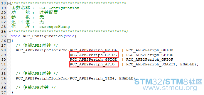

一、RCC时钟配置
该函数位于在bsp.c文件下面;
使能RCC时钟:RCC_APB2Periph_GPIOC 和 RCC_APB2Periph_AFIO (针对该工程主要的两项,引脚PC13和复用功能)。

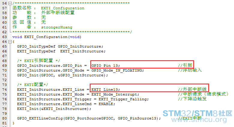

二、EXIT配置
该函数位于在bsp.c文件下面;
对应外部中断(按键)的引脚,这里两处必须匹配。

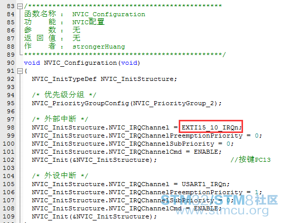

三、NVIC配置
该函数位于在bsp.c文件下面;
对EXIT的中断控制器进行配置
注意:
EXTI15_10_IRQn包含EXTI10 --- EXTI15共6条外部中断线,也就是说共用一个中断入口,需要在中断里面判断是哪一个中断。

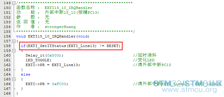

四、中断函数
该函数位于在stm32f10x_it.c文件下面;
这里需要判断是哪个中断,这里的操作根据自己实际情况条添加代码。

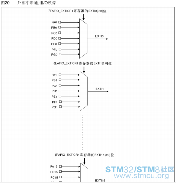

A.外部中断IO
  STM32所有的IO引脚都可以配置成外部中断引脚,见手册:

程序中“EXTI9_5_IRQHandler” 和 “EXTI15_10_IRQHandler”可能开始学习的人不明白,其实很简单,就是综合了几个EXIT中断,入口都在这里。
C.细心的朋友会发现我“中断函数”中有一句else{EXTI->PR = 0xFC00;}, 估计很多人都不明白。这里告诉大家,这句else其实很重要,特别是正式工作的人(我工作亲身经验),为什么重要,在与移植工程时,或许之前的工程开启了其他中断,但移植过后没有屏蔽,从而导致进入中断,而中断标志位又没有清除掉(else就是清除标志位),致使不停止中断中执行。
