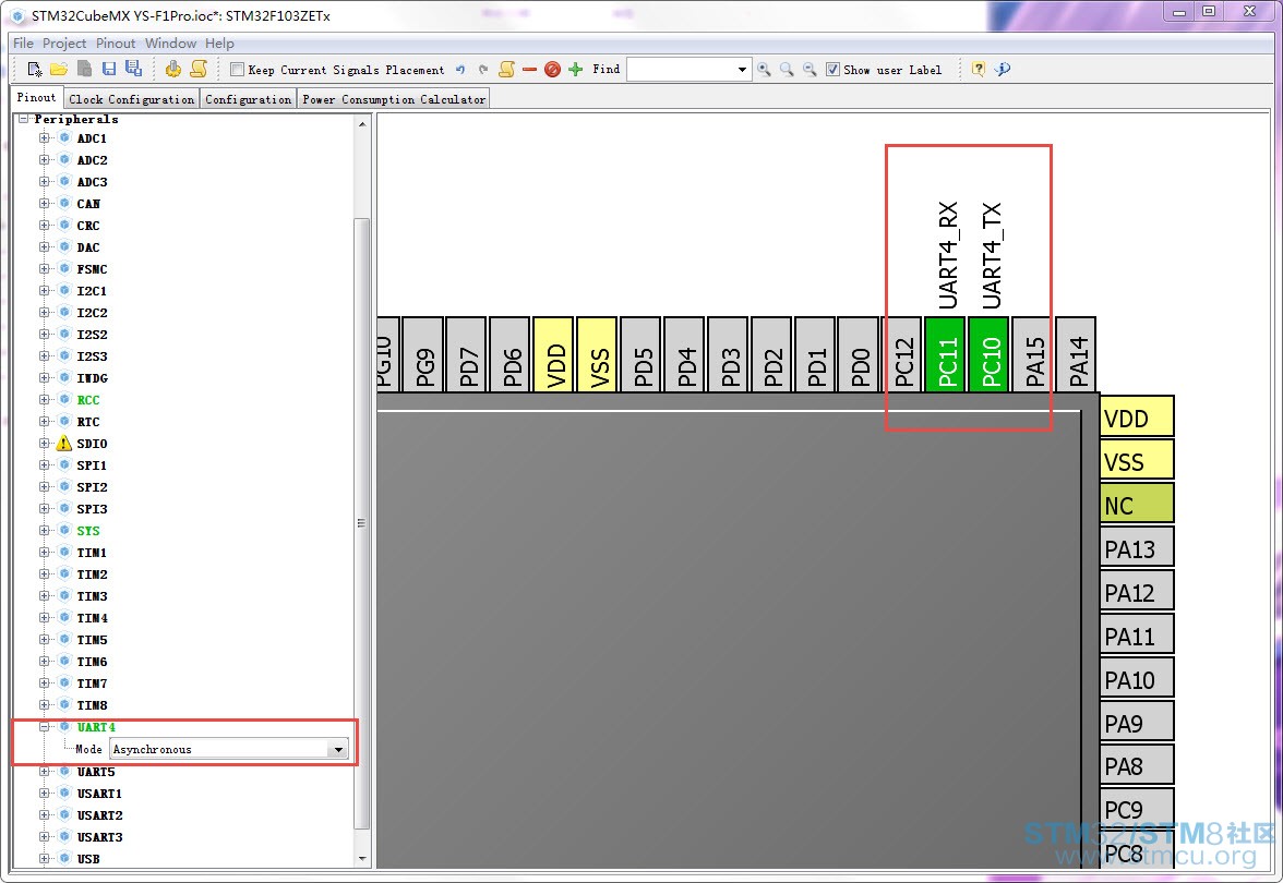

总共有两个例程:分别使用到UART4和UART5只能是异步串行接口。
1. USART4接发

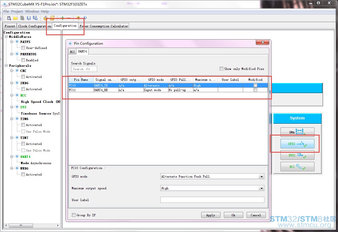

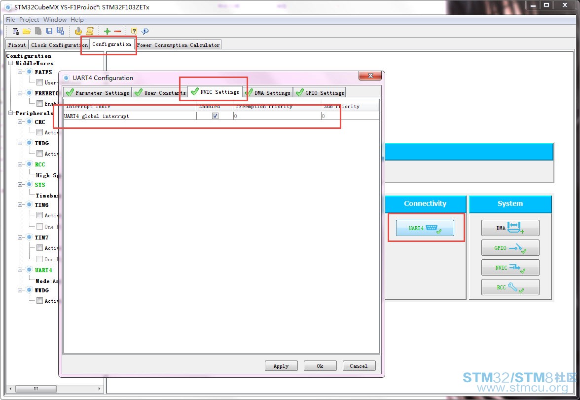

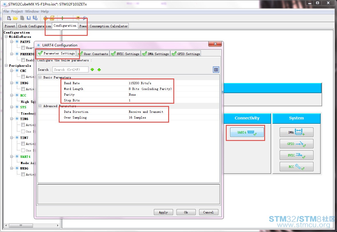

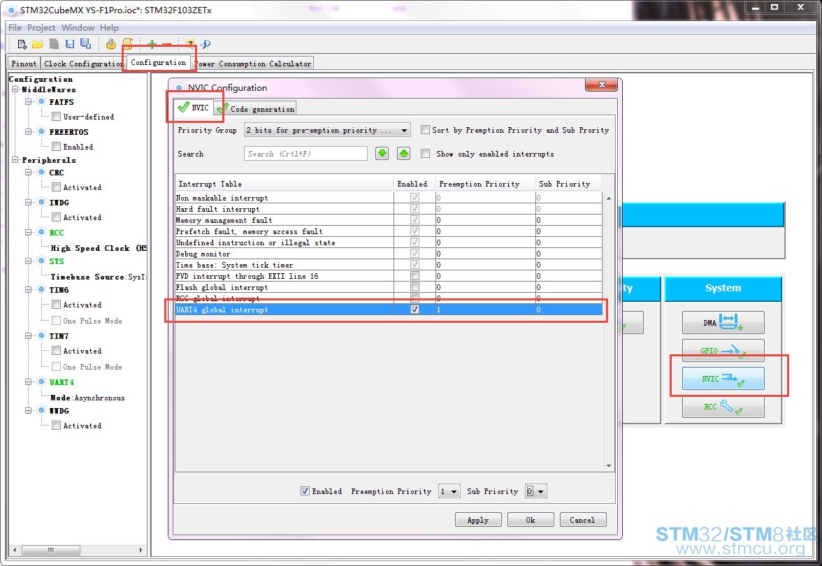

  RS232是一个国际通用标准的串行数据通信接口,用于两个设备直接数据交换。本例程使用USART
外设功能,实现stm32向PC端发送数据,并等待接收来着PC端的信息中断,然后再回传信息给PC端。
【2】跳线帽情况
******* 为保证例程正常运行,必须插入以下跳线帽 **********
丝印编号     IO端口      目标功能引脚        出厂默认设置
【3】操作及现象

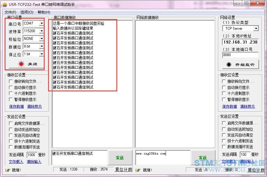

  先把JP1和JP2的2个跳线帽拔掉,使用两根杜邦线短接PC10与JP2的RXD,PC11与JP1的TXD(参照
板上丝印操作),使用开发板配套的MINI USB线连接到开发板标示“调试串口”字样的MIMI USB接
口,在电脑端打开串口调试助手工具,选择对应端口,设置参数为115200 8-NO-1,下载程序之后,
在串口调试助手窗口可接收到信息,按提示输入信息并发送,可在接收窗口接收到回传的信息。
