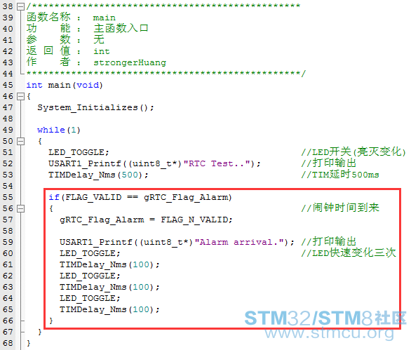

工程概要说明:今天的软件上电将时钟设置为0秒,闹钟设置为10秒,也就是说上电之后的第10秒会相应“闹钟中断”。测试的现象就是:平时间隔500ms串口打印数据“RTC Test..”伴随LED变化一次,但第10秒相应闹钟中断后,就有新的想象(串口打印“Alarm arrival.”伴随LED快速变化3次)。

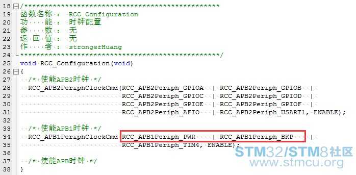

一、RCC时钟配置
该函数位于bsp.c文件下面;
使能RCC时钟:RCC_APB1Periph_PWR 和 RCC_APB1Periph_BKP,这里的RCC和昨天的一样,同时还配置“RCC_RTCCLKSource_LSE”(在RTC_Configuration)。

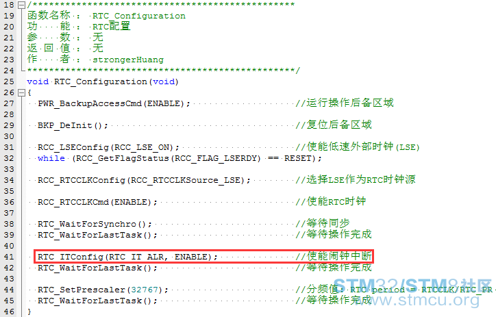

分频值为32767,也就是1秒计数一次。使能RTC_IT_ALR闹钟中断,在设置的闹钟时间到来就会执行闹钟中断。

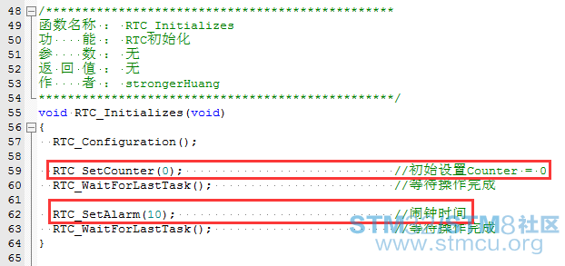

三、RTC初始化
该函数位于rtc.c文件下面;
这里主要讲解时间和闹钟初始化的值,都应该明白这个吧。

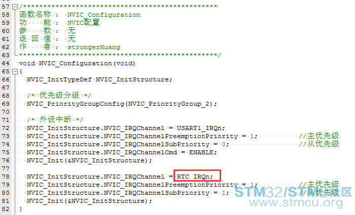

四、NVIC配置
该函数位于bsp.c文件下面;
必须配置NVIC,否则中断不会响应。
五、主函数
该函数位于main.c文件下面;
主要就是实现的现象。

重点主要在第二点“RTC配置”,需要细心阅读手册,结合代码,相信都能理解。
