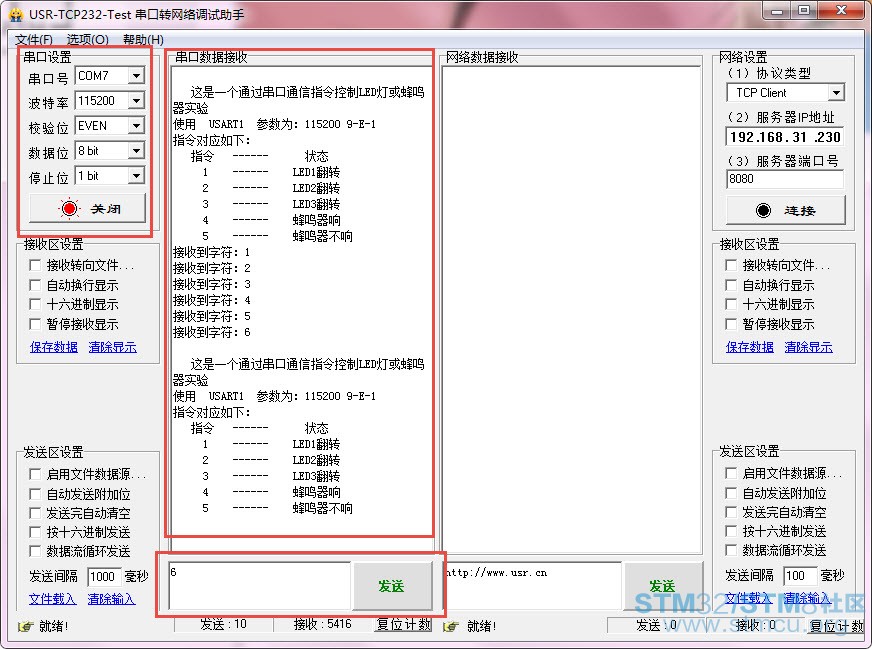

【3】操作及现象
    使用开发板配套的MINI USB线连接到开发板标示“调试串口”字样的MIMI USB接口(需要安
装驱动),在电脑端打开串口调试助手工具,设置参数为115200 9-E-1。下载完程序之后,在串
口调试助手窗口可接收到信息,按提示输入信息并发送,可以看到开发板上LED灯或蜂鸣器状态随
之改变。
