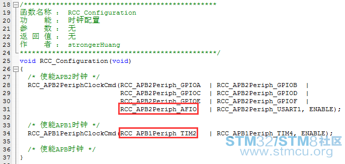

一、RCC时钟配置
该函数位于bsp.c文件下面;
使能RCC时钟:RCC_APB2Periph_AFIO 和 RCC_APB1Periph_TIM2;
这两个时钟是今天工程中重要的。

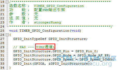

二、PWM输出引脚
该函数位于timer.c文件下面;
配置PA0为PWM输出引脚(这里的引脚需要和定时器的通道对应,否则没有波形输出),详情请看数据手册关于引脚的说明。

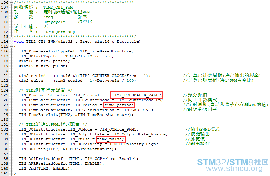

三、输出PWM配置
该函数位于timer.c文件下面;
决定输出频率和占空比主要由这三个参数(TIM2_PRESCALER_VALUE、tim2_period、tim2_pulse)决定的。
以今天工程输出1KHz,20%来举例说明:
TIM2_PRESCALER_VALUE = 72M / 36M - 1 = 1
tim2_period = 36000 - 1
tim2_pulse = 7200

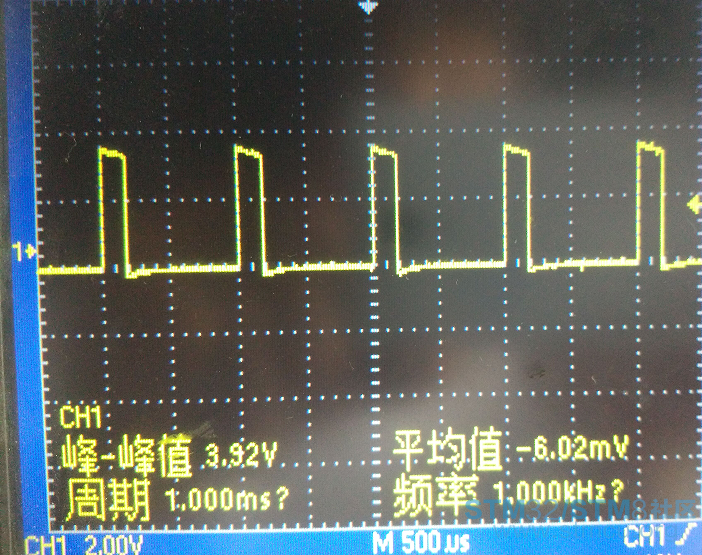

这三个怎么得来的请看代码,今天工程输出的波形如下图:

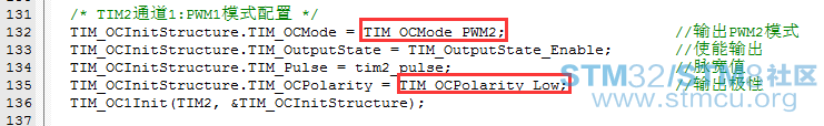

A.细心研究过代码的人会发现TIM_OCMode_PWM1,还有一个TIM_OCMode_PWM2,这两个的区别是什么呢? 答案是:输出的极性(也就是方向)不一样。
这时候又有人问:那下面的输出极性TIM_OCPolarity_High与上面的关系是什么呢?答案是:这两个参数配合一起输出决定PWM波形的极性。
也就是说不同参数可以达到一样的效果,下图参数的配置同样可以输出一样的波形。
感兴趣的朋友可以试着修改测试一下效果。
