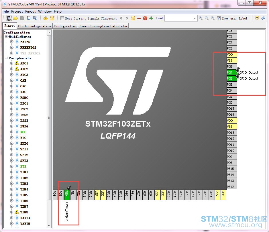

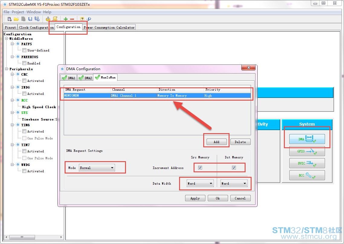

【1】例程简介
  DMA:直接内存存取,起源与数字信号处理器(DSP)用于快速数据交换技术,实现不用CPU操作即可
传输数据,大大减少CPU负荷。
  本例程使用DMA最基本功能,实现内部存储空间数据传输。

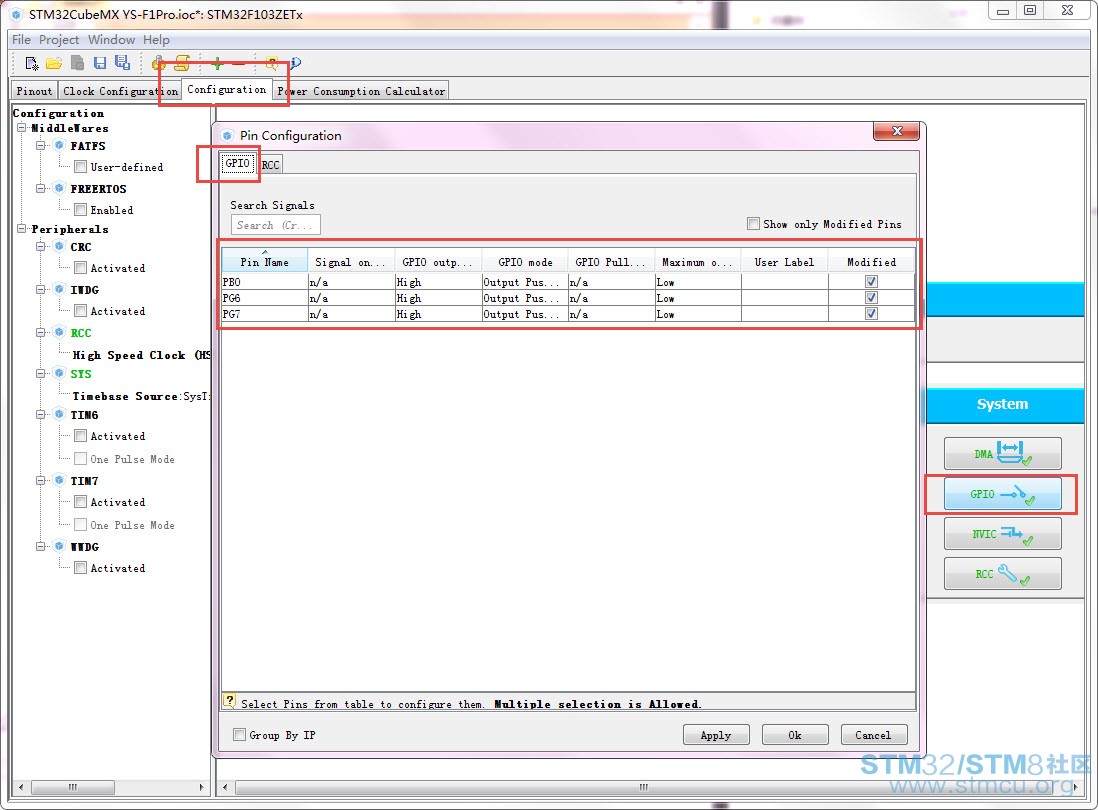

【2】跳线帽情况
******* 为保证例程正常运行,必须插入以下跳线帽 **********
丝印编号     IO端口      目标功能引脚        出厂默认设置
  JP3        PB0           LED1               已接入
  JP4        PG6           LED2               已接入
  JP5        PG7           LED3               已接入
【3】操作及现象
  使用开发板配套的MINI USB线连接到开发板标示“调试串口”字样的MIMI USB接口为开发板供电。
下载完程序之后,通过LED灯状态判断DMA传输状态。

  116. void MX_DMA_Init(void)
  117. {
  118.   /* 使能DMA控制器时钟 */
  119.   __HAL_RCC_DMA1_CLK_ENABLE();
  120.   /* 配置DMA通道工作方式 */
  121.   hdma_memtomem_dma1_channel1.Instance = DMA1_Channel1;
  122.   hdma_memtomem_dma1_channel1.Init.Direction = DMA_MEMORY_TO_MEMORY;
  123.   hdma_memtomem_dma1_channel1.Init.PeriphInc = DMA_PINC_ENABLE;
  124.   hdma_memtomem_dma1_channel1.Init.MemInc = DMA_MINC_ENABLE;
  125.   hdma_memtomem_dma1_channel1.Init.PeriphDataAlignment = DMA_PDATAALIGN_WORD;
  126.   hdma_memtomem_dma1_channel1.Init.MemDataAlignment = DMA_MDATAALIGN_WORD;
  127.   hdma_memtomem_dma1_channel1.Init.Mode = DMA_NORMAL;
  128.   hdma_memtomem_dma1_channel1.Init.Priority = DMA_PRIORITY_HIGH;
  129.   HAL_DMA_Init(&hdma_memtomem_dma1_channel1);
  130. }
