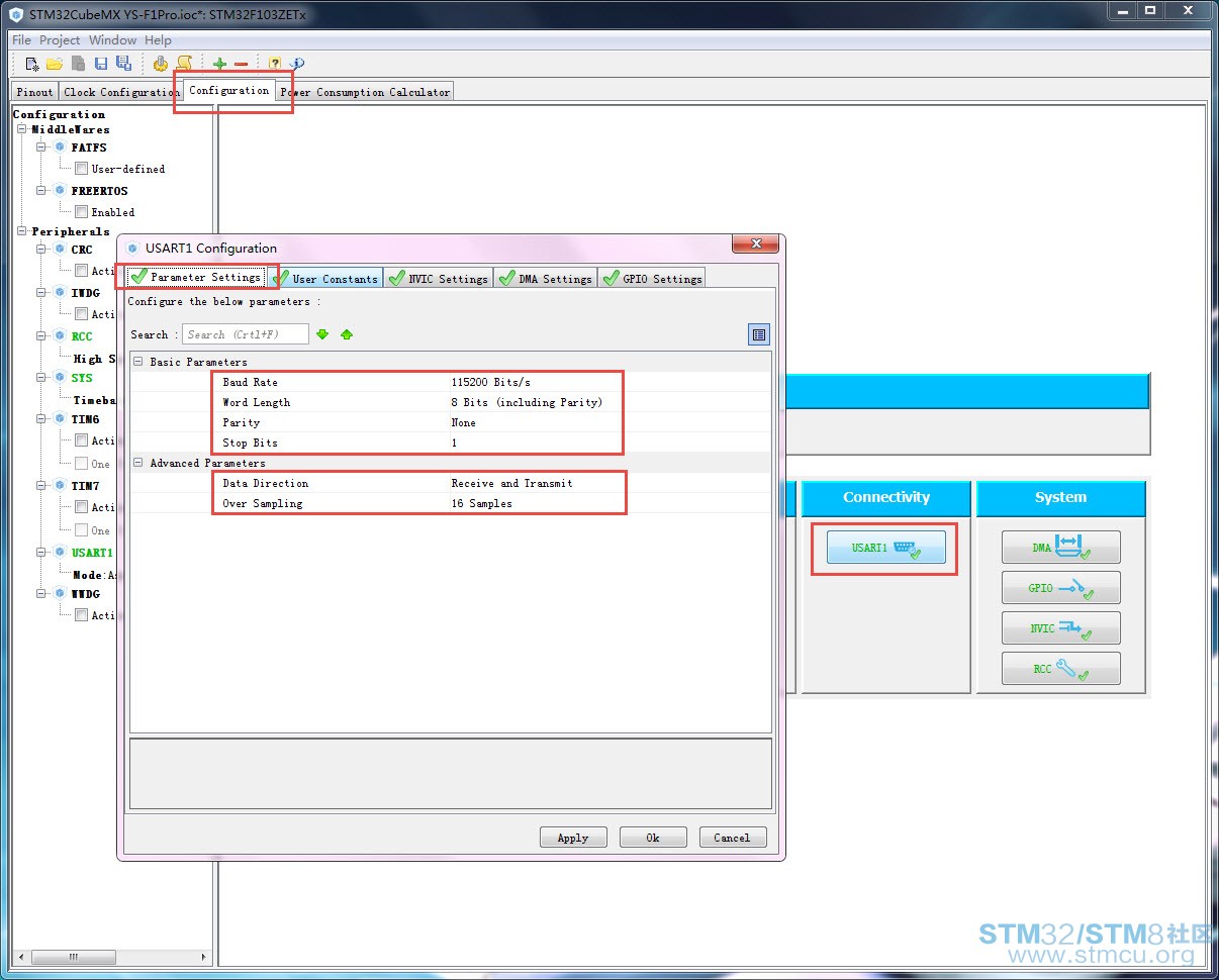

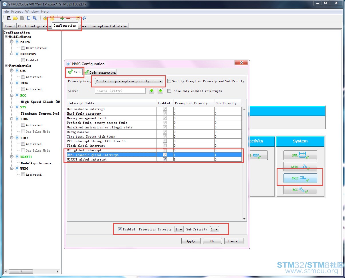

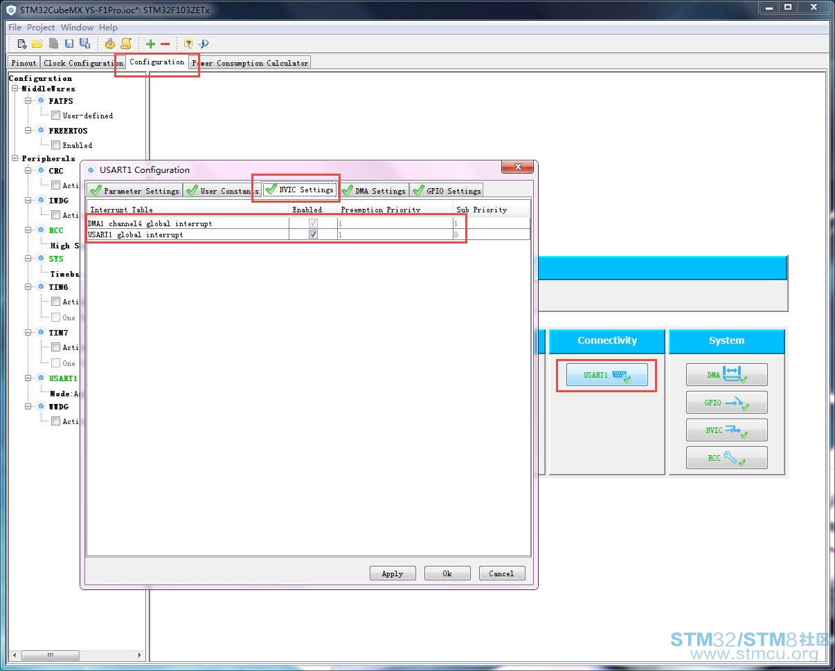

【1】例程简介
  USART外设可以产生DMA请求,可实现DMA传输,本例程利用DMA功能,在无需CPU干预条件下,不断
的从USART发送数据。同时CPU可以执行其他任务程序。
【2】跳线帽情况
******* 为保证例程正常运行,必须插入以下跳线帽 **********
丝印编号     IO端口      目标功能引脚        出厂默认设置
  JP1        PA10        TXD(CH340G)          已接入
  JP2        PA9         RXD(CH340G)          已接入

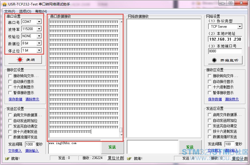

【3】操作及现象
    使用开发板配套的MINI USB线连接到开发板标示“调试串口”字样的MIMI USB接口(需要安
装驱动),在电脑端打开串口调试助手工具,设置参数为115200 8-N-1。下载完程序之后,在串
口调试助手窗口可接收到信息,同时可观察到LED1不断闪烁。
