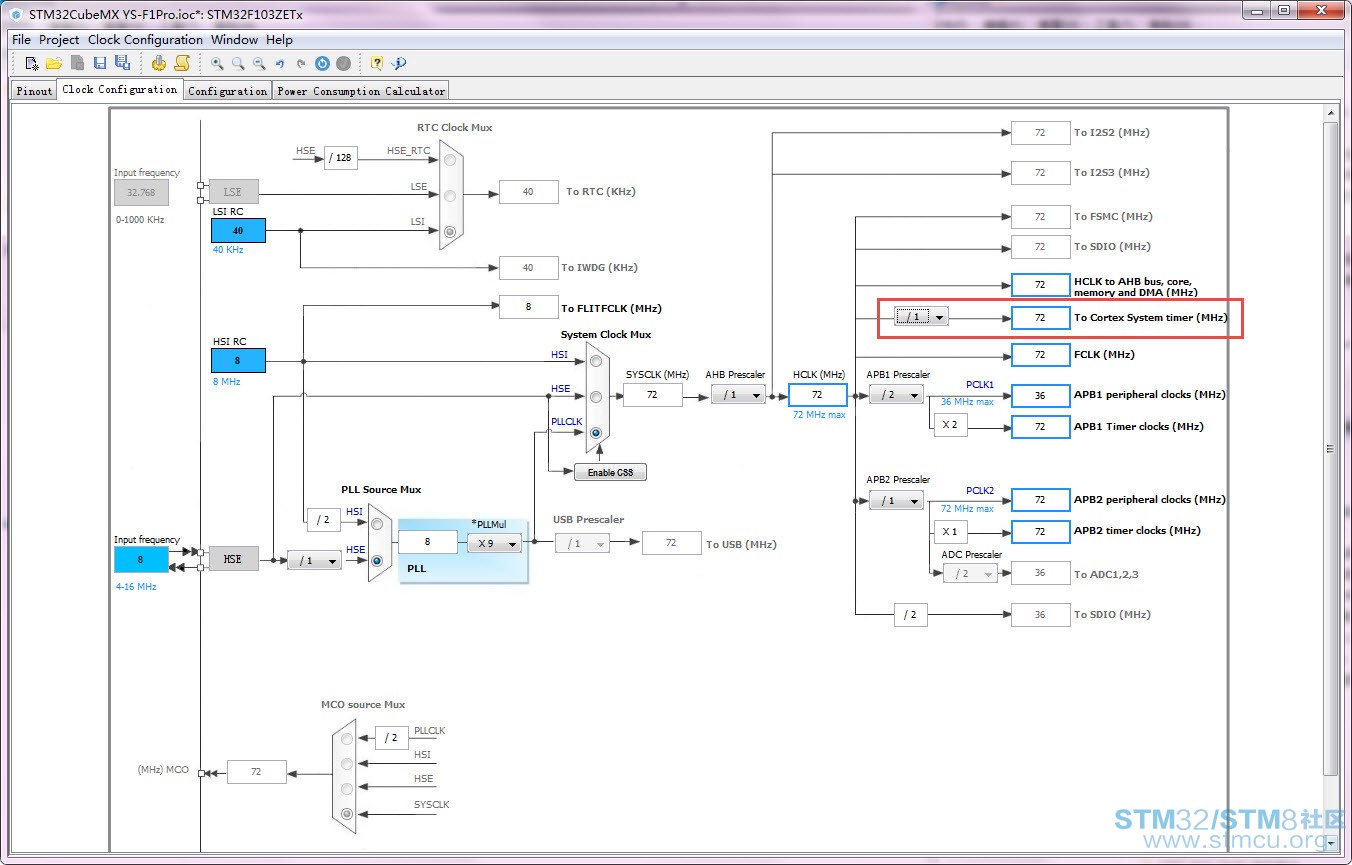

Ω囿圉Ω 回答时间:2018-2-27 09:07:09
楼主知道Cube在哪里配置Systick的频率吗?
默认开启就是1ms,可以代码修改
可是如果有更新硬件配置,Cube又会把时基改成1ms。
不知道在Cube里能不能配置成想要的值。如10us
