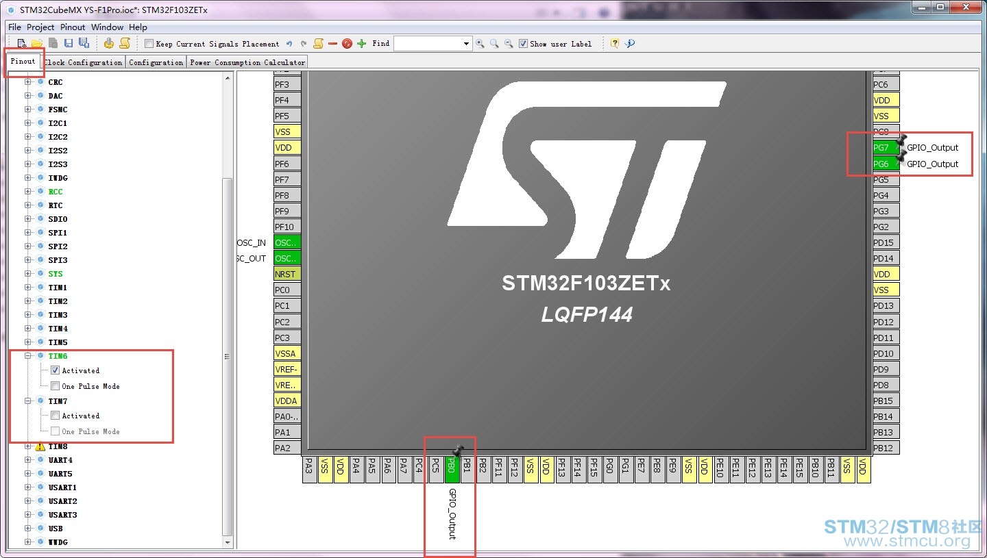

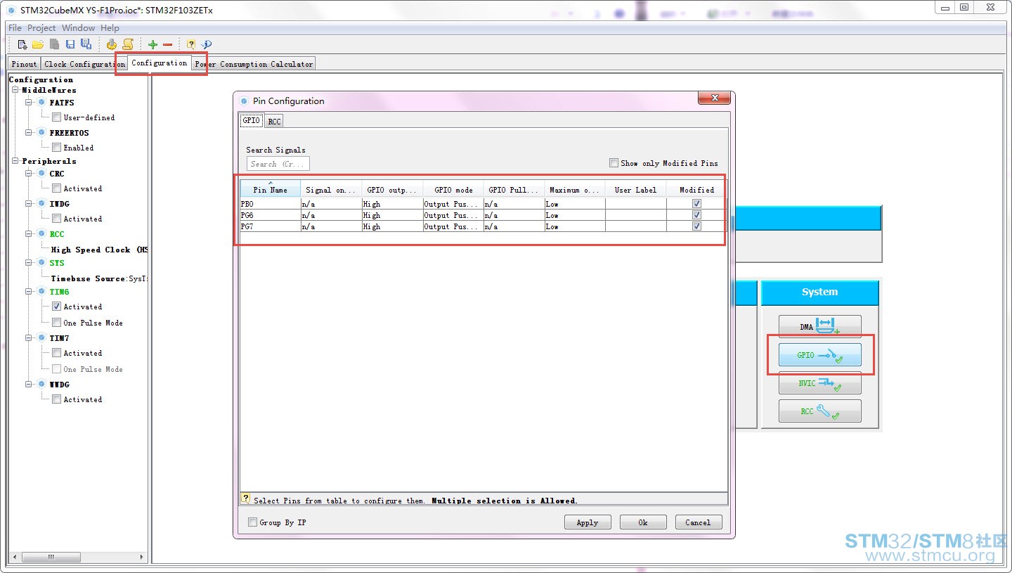

【2】跳线帽情况
******* 为保证例程正常运行,必须插入以下跳线帽 **********
丝印编号     IO端口      目标功能引脚        出厂默认设置
  JP3        PB0           LED1               已接入
  JP4        PG6           LED2               已接入
  JP5        PG7           LED3               已接入
【3】操作及现象
  使用开发板配套的MINI USB线连接到开发板标示“调试串口”字样的MIMI USB接口用于为开发板
提供电源。下载完程序之后,可观察到LED1、LED2和LED3灯每1s改变一次状态,LED1和LED3同步,
而LED2与它们变化情况刚好相反。

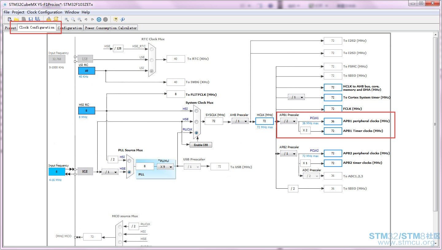

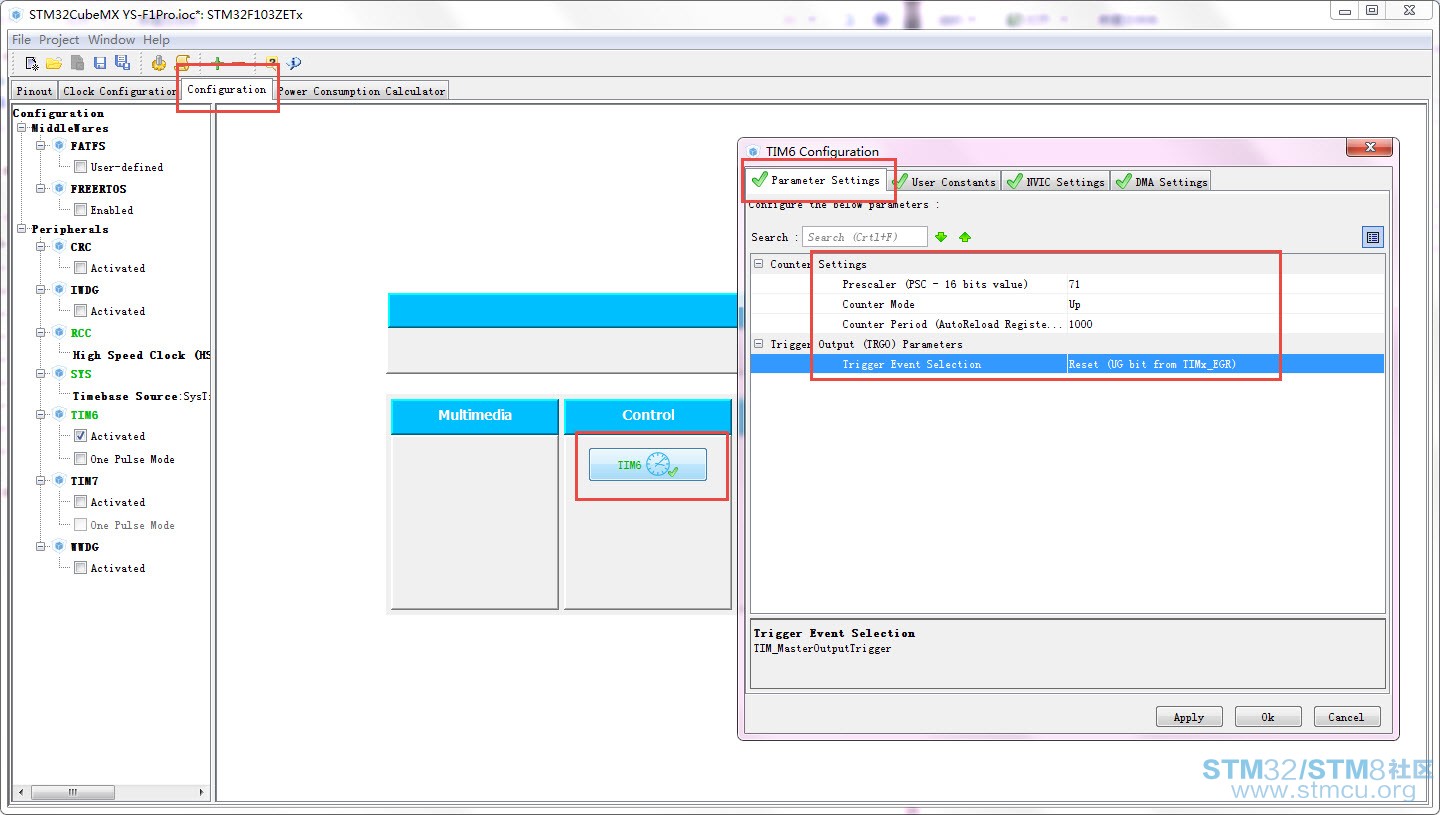

  23. // 定义定时器预分频,定时器实际时钟频率为:72MHz/(BASIC_TIMx_PRESCALER+1)
  24. #define BASIC_TIMx_PRESCALER           71  // 实际时钟频率为:1MHz
  25. // 定义定时器周期,当定时器开始计数到BASIC_TIMx_PERIOD值是更新定时器并生成对应事件和中断
  26. #define BASIC_TIMx_PERIOD              1000  // 定时器产生中断频率为:1MHz/1000=1KHz,即1ms定时周期
  27. // 最终定时器频率计算为: 72MHz/(BASIC_TIMx_PRESCALER+1)/BASIC_TIMx_PERIOD
  28. // 比如需要产生20ms周期定时,可以设置为: 72MHz/(359+1)/4000=50Hz,即20ms周期
  29. // 这里设置 BASIC_TIMx_PRESCALER=359;BASIC_TIMx_PERIOD=4000;

  32. void BASIC_TIMx_Init(void)
  33. {
  34.   TIM_MasterConfigTypeDef sMasterConfig;
  35.   htimx.Instance = BASIC_TIMx;
  36.   htimx.Init.Prescaler = BASIC_TIMx_PRESCALER;
  37.   htimx.Init.CounterMode = TIM_COUNTERMODE_UP;
  38.   htimx.Init.Period = BASIC_TIMx_PERIOD;
  39.   HAL_TIM_Base_Init(&htimx);
  40.   sMasterConfig.MasterOutputTrigger = TIM_TRGO_RESET;
  41.   sMasterConfig.MasterSlaveMode = TIM_MASTERSLAVEMODE_DISABLE;
  42.   HAL_TIMEx_MasterConfigSynchronization(&htimx, &sMasterConfig);
  43. }

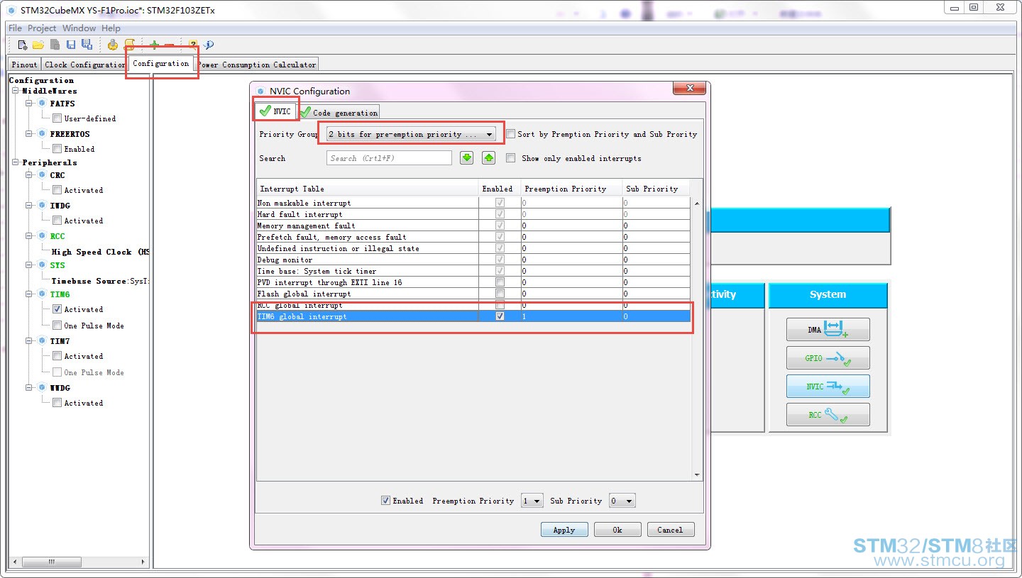

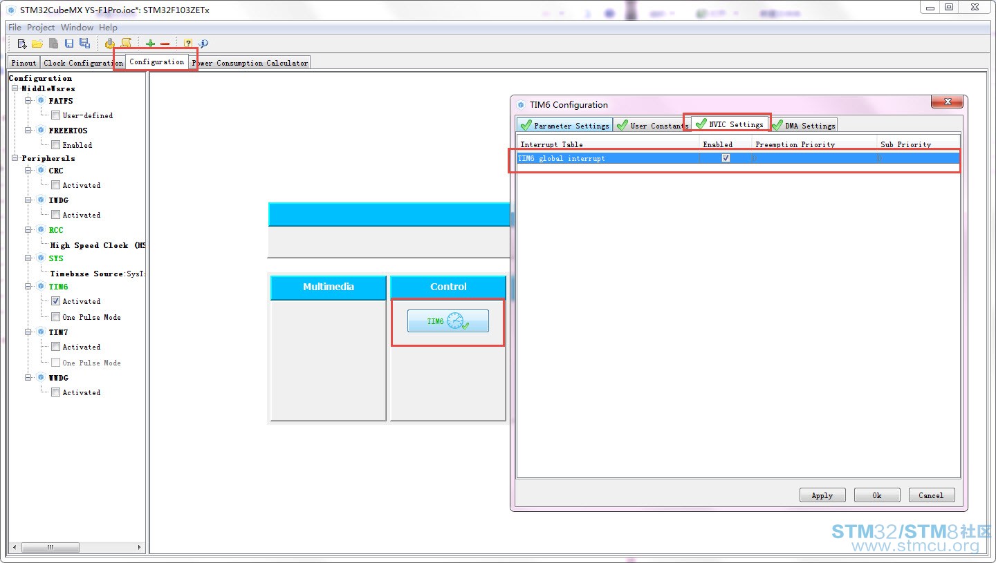

  50. void HAL_TIM_Base_MspInit(TIM_HandleTypeDef* htim_base)
  51. {
  52.   if(htim_base->Instance==BASIC_TIMx)
  53.   {
  54.     /* 基本定时器外设时钟使能 */
  55.     BASIC_TIM_RCC_CLK_ENABLE();
  56.     /* 外设中断配置 */
  57.     HAL_NVIC_SetPriority(BASIC_TIM_IRQ, 1, 0);
  58.     HAL_NVIC_EnableIRQ(BASIC_TIM_IRQ);
  59.   }
  60. }
