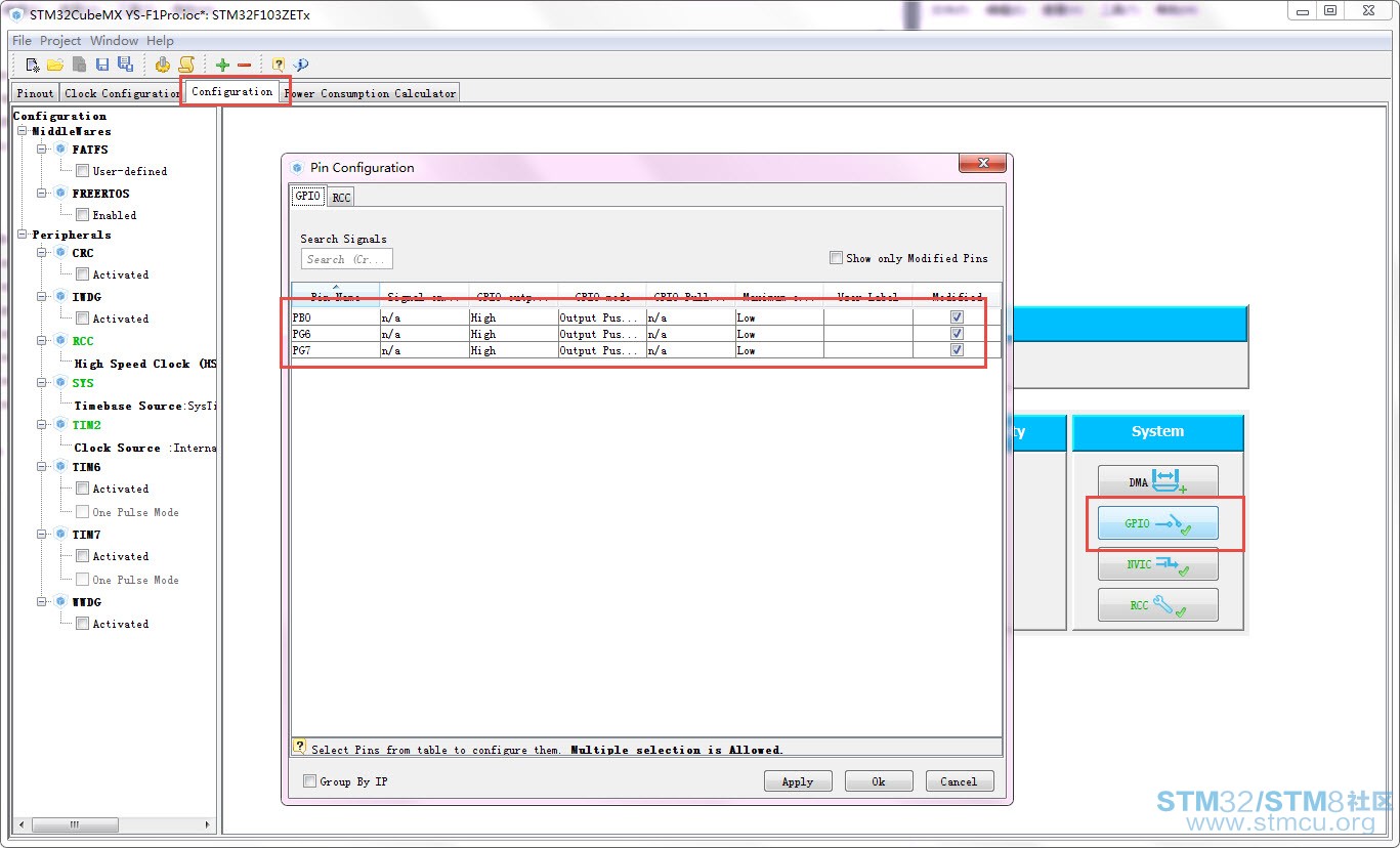

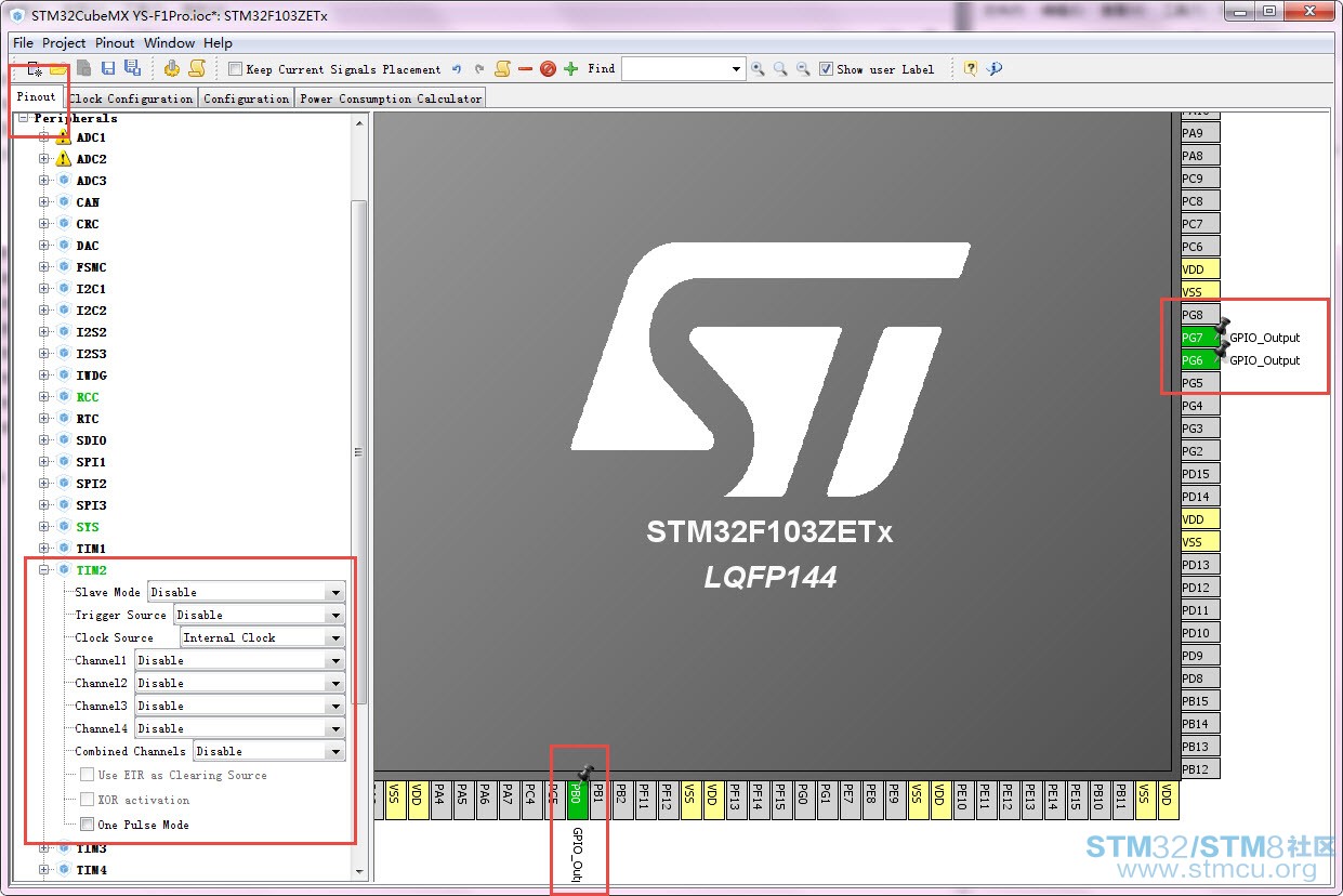

【2】跳线帽情况
******* 为保证例程正常运行,必须插入以下跳线帽 **********
丝印编号     IO端口      目标功能引脚        出厂默认设置
  JP3        PB0           LED1               已接入
  JP4        PG6           LED2               已接入
  JP5        PG7           LED3               已接入

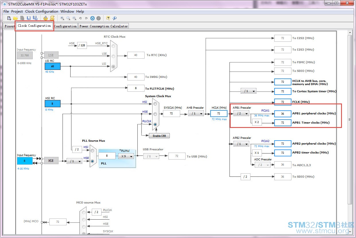

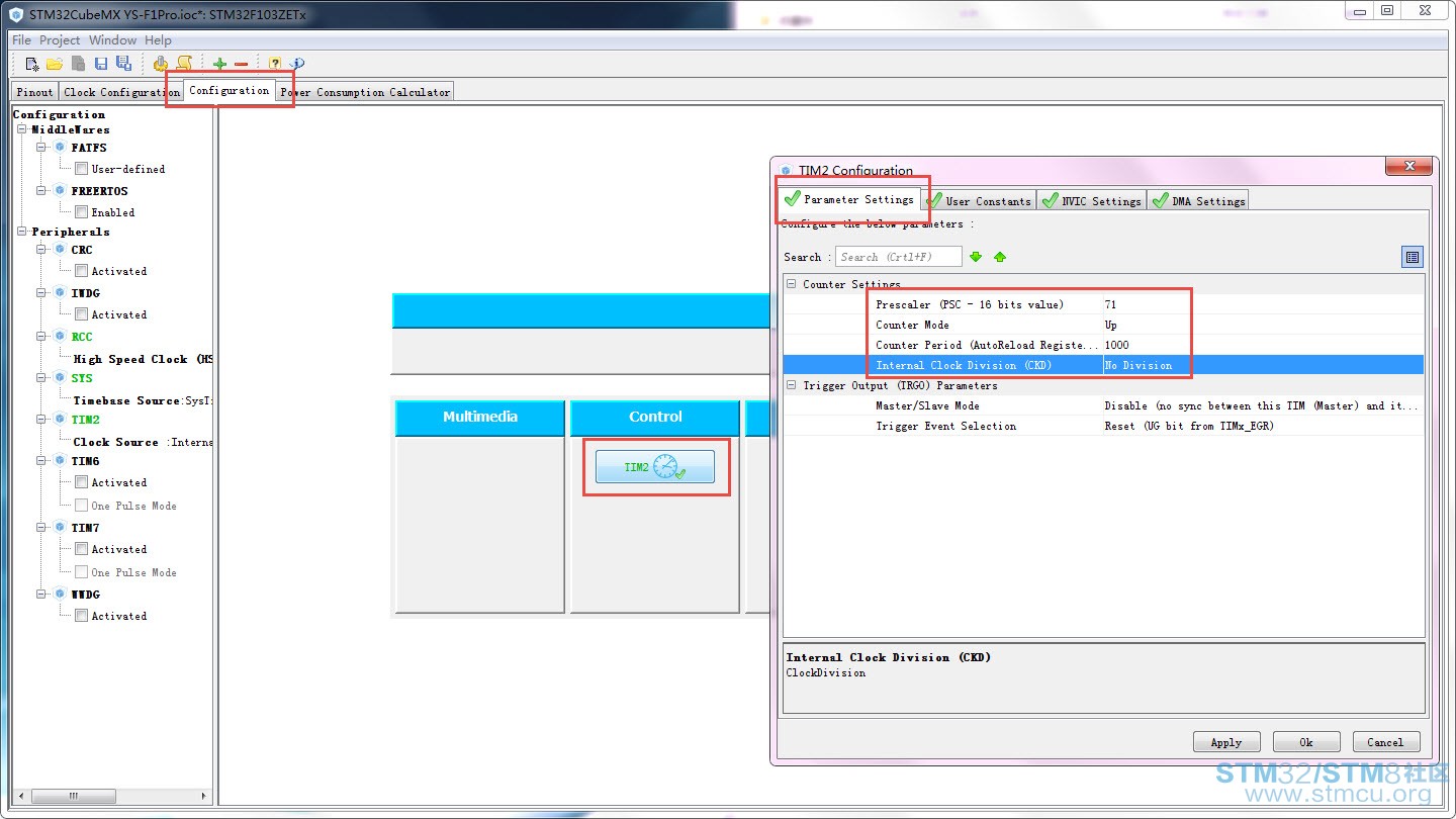

  28. // 定义定时器预分频,定时器实际时钟频率为:72MHz/(GENERAL_TIMx_PRESCALER+1)
  29. #define GENERAL_TIM_PRESCALER            71  // 实际时钟频率为:1MHz
  30. // 定义定时器周期,当定时器开始计数到GENERAL_TIMx_PERIOD值是更新定时器并生成对应事件和中断
  31. #define GENERAL_TIM_PERIOD               1000  // 定时器产生中断频率为:1MHz/1000=1KHz,即1ms定时周期
  32. // 最终定时器频率计算为: 72MHz/(GENERAL_TIMx_PRESCALER+1)/GENERAL_TIMx_PERIOD
  33. // 比如需要产生20ms周期定时,可以设置为: 72MHz/(359+1)/4000=50Hz,即20ms周期
  34. // 这里设置 GENERAL_TIMx_PRESCALER=359;GENERAL_TIMx_PERIOD=4000;

  16. void GENERAL_TIMx_Init(void)
  17. {
  18.   TIM_ClockConfigTypeDef sClockSourceConfig;
  19.   TIM_MasterConfigTypeDef sMasterConfig;
  20.
  21.   htimx.Instance = GENERAL_TIMx;
  22.   htimx.Init.Prescaler = GENERAL_TIM_PRESCALER;
  23.   htimx.Init.CounterMode = TIM_COUNTERMODE_UP;
  24.   htimx.Init.Period = GENERAL_TIM_PERIOD;
  25.   htimx.Init.ClockDivision=TIM_CLOCKDIVISION_DIV1;
  26.   HAL_TIM_Base_Init(&htimx);
  27.   sClockSourceConfig.ClockSource = TIM_CLOCKSOURCE_INTERNAL;
  28.   HAL_TIM_ConfigClockSource(&htimx, &sClockSourceConfig);
  29.   sMasterConfig.MasterOutputTrigger = TIM_TRGO_RESET;
  30.   sMasterConfig.MasterSlaveMode = TIM_MASTERSLAVEMODE_DISABLE;
  31.   HAL_TIMEx_MasterConfigSynchronization(&htimx, &sMasterConfig);
  32.
  33. }

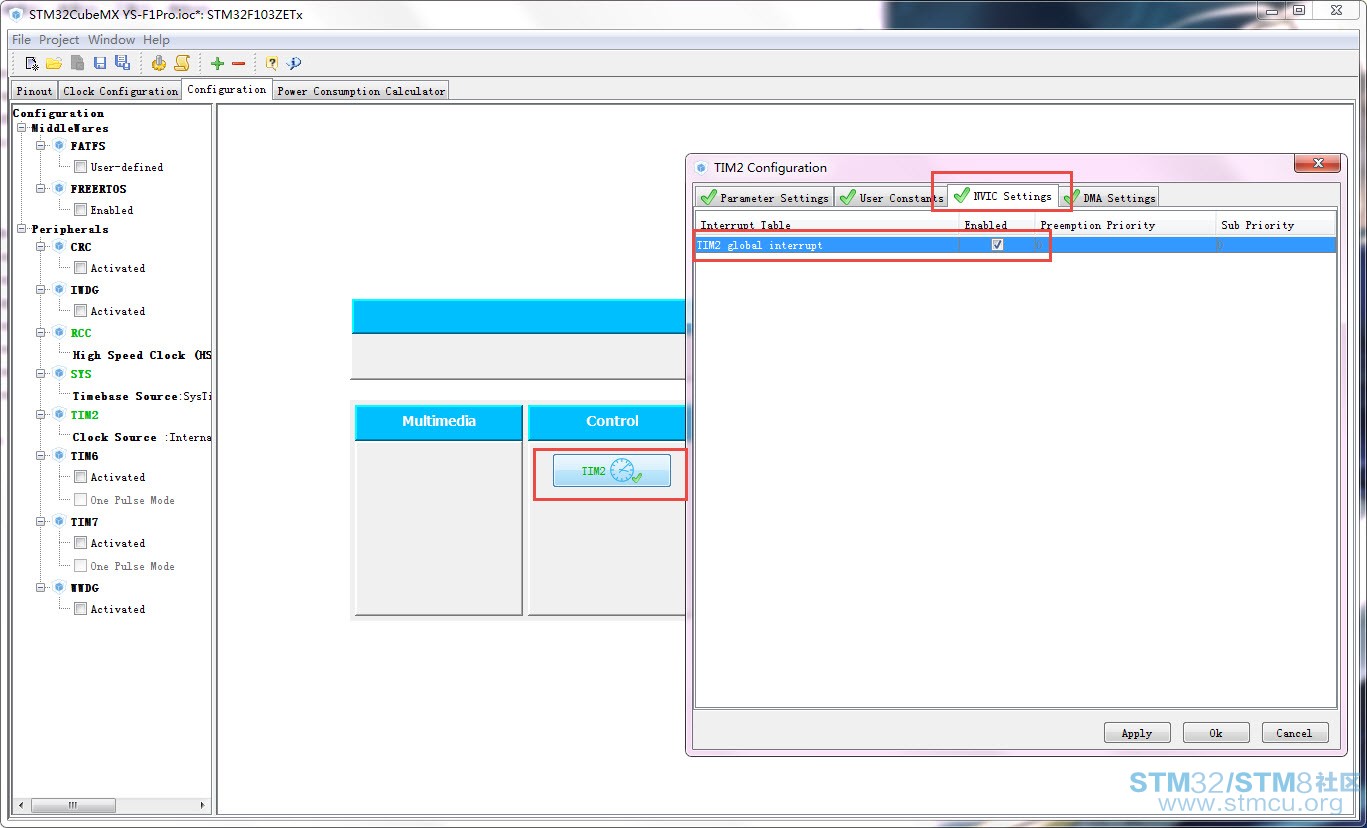

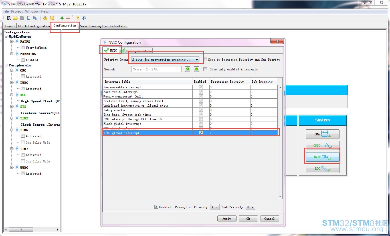

  40. void HAL_TIM_Base_MspInit(TIM_HandleTypeDef* htim_base)
  41. {
  42.   if(htim_base->Instance==GENERAL_TIMx)
  43.   {
  44.     /* 基本定时器外设时钟使能 */
  45.     GENERAL_TIM_RCC_CLK_ENABLE();
  46.     /* 外设中断配置 */
  47.     HAL_NVIC_SetPriority(GENERAL_TIM_IRQ, 1, 0);
  48.     HAL_NVIC_EnableIRQ(GENERAL_TIM_IRQ);
  49.   }
  50. }
