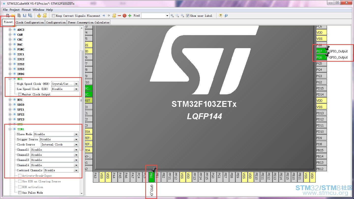

  STM32F103ZET6总共有8个定时器,TIM1和TIM8是高级控制定时器,TIM2、3、4、5是通用定时器,
TIM6和TIM7是基本定时器。
本例程使用高级定时器产生一个10ms的基本定时。

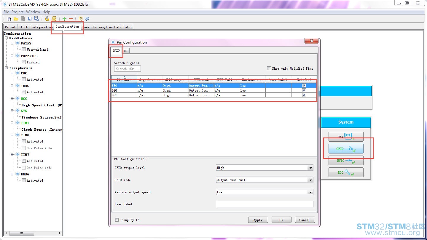

【2】跳线帽情况
******* 为保证例程正常运行,必须插入以下跳线帽 **********
丝印编号     IO端口      目标功能引脚        出厂默认设置
  JP3        PB0           LED1               已接入
  JP4        PG6           LED2               已接入
  JP5        PG7           LED3               已接入

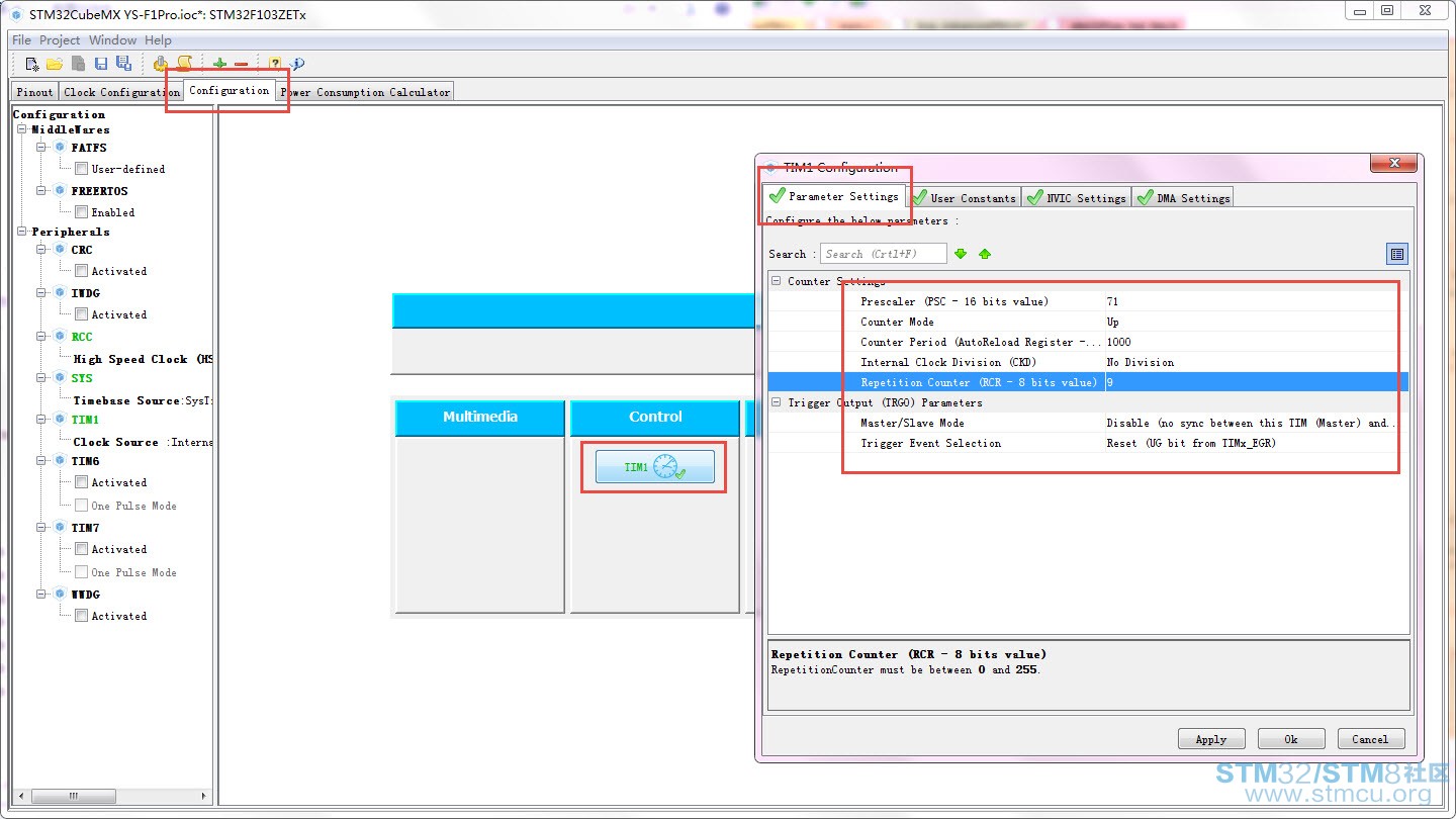

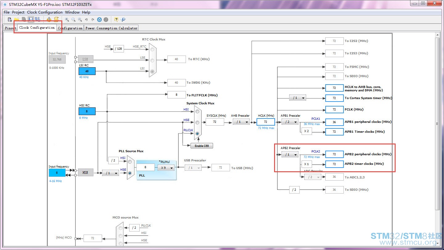

  12. // 定义定时器预分频,定时器实际时钟频率为:72MHz/(ADVANCED_TIMx_PRESCALER+1)
  13. #define ADVANCED_TIM_PRESCALER            71  // 实际时钟频率为:1MHz
  14. // 定义定时器周期,当定时器开始计数到ADVANCED_TIMx_PERIOD值并且重复计数寄存器为0时更新定时器并生成对应事件和中断
  15. #define ADVANCED_TIM_PERIOD               1000  // 定时器产生中断频率为:1MHz/1000=1KHz,即1ms定时周期
  16. // 定义高级定时器重复计数寄存器值,
  17. #define ADVANCED_TIM_REPETITIONCOUNTER    9
  18. // 最终定时器频率计算为: 72MHz/(ADVANCED_TIMx_PRESCALER+1/(ADVANCED_TIM_REPETITIONCOUNTER+1)/ADVANCED_TIMx_PERIOD
  19. // 比如需要产生20ms周期定时,可以设置为: 72MHz/(359+1)/(9+1)/400=50Hz,即20ms周期
  20. // 这里设置 ADVANCED_TIMx_PRESCALER=359;ADVANCED_TIM_REPETITIONCOUNTER=9;ADVANCED_TIMx_PERIOD=400;

  16. void ADVANCED_TIMx_Init(void)
  17. {
  18.   TIM_ClockConfigTypeDef sClockSourceConfig;
  19.   TIM_MasterConfigTypeDef sMasterConfig;
  20.
  21.   htimx.Instance = ADVANCED_TIMx;
  22.   htimx.Init.Prescaler = ADVANCED_TIM_PRESCALER;
  23.   htimx.Init.CounterMode = TIM_COUNTERMODE_UP;
  24.   htimx.Init.Period = ADVANCED_TIM_PERIOD;
  25.   htimx.Init.ClockDivision=TIM_CLOCKDIVISION_DIV1;
  26.   htimx.Init.RepetitionCounter = ADVANCED_TIM_REPETITIONCOUNTER;
  27.   HAL_TIM_Base_Init(&htimx);
  28.   sClockSourceConfig.ClockSource = TIM_CLOCKSOURCE_INTERNAL;
  29.   HAL_TIM_ConfigClockSource(&htimx, &sClockSourceConfig);
  30.   sMasterConfig.MasterOutputTrigger = TIM_TRGO_RESET;
  31.   sMasterConfig.MasterSlaveMode = TIM_MASTERSLAVEMODE_DISABLE;
  32.   HAL_TIMEx_MasterConfigSynchronization(&htimx, &sMasterConfig);
  33.
  34. }

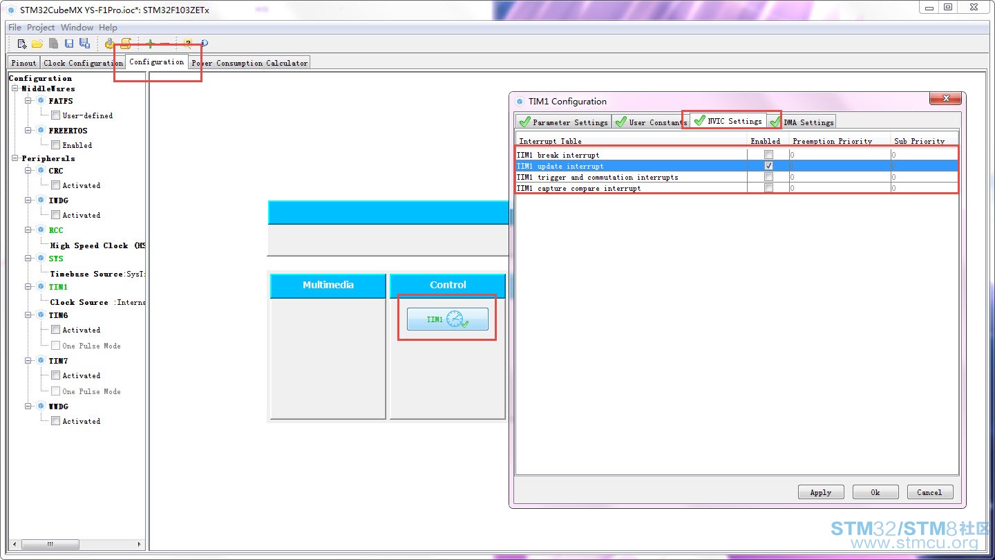

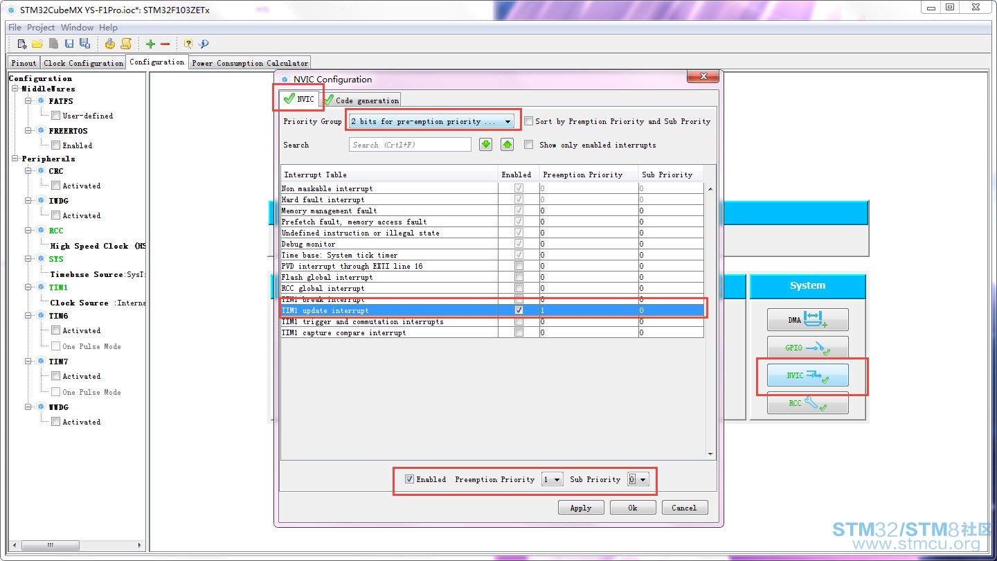

  40.   */
  41. void HAL_TIM_Base_MspInit(TIM_HandleTypeDef* htim_base)
  42. {
  43.   if(htim_base->Instance==ADVANCED_TIMx)
  44.   {
  45.     /* 基本定时器外设时钟使能 */
  46.     ADVANCED_TIM_RCC_CLK_ENABLE();
  47.     /* 外设中断配置 */
  48.     HAL_NVIC_SetPriority(ADVANCED_TIM_IRQ, 1, 0);
  49.     HAL_NVIC_EnableIRQ(ADVANCED_TIM_IRQ);
  50.   }
