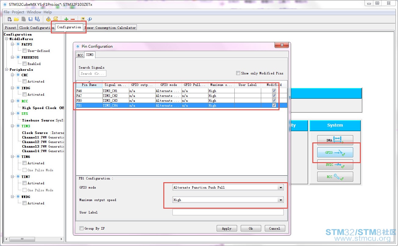

【1】例程简介
  系统滴答定时器一般用来提供“心跳”作用,而STM32定时器最基本功能也是定时,可以设置不同
时间长度的定时。定时器除了最基本的定时功能外,定时器与GPIO有挂钩使得它可以发挥强大的作用,
比如可以输出不同频率、不同占空比的方波信号、PWM信号,同时做为输入捕获功能时,可以测量脉冲
宽度、实现电容按键检测等等。

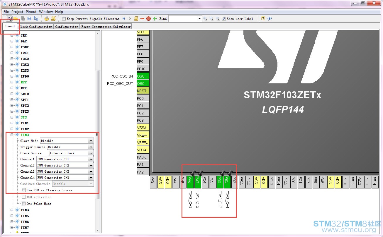

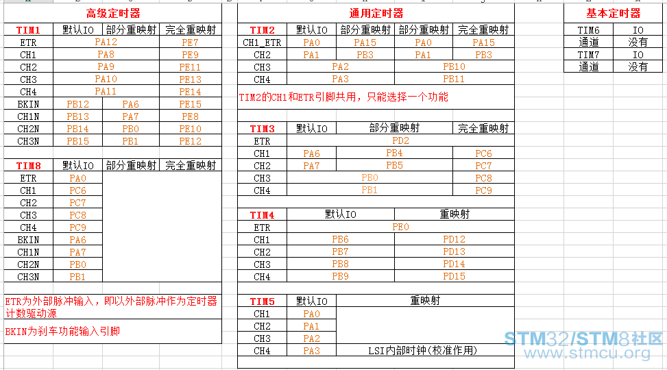

  STM32F103ZET6总共有8个定时器,TIM1和TIM8是高级控制定时器,TIM2、3、4、5是通用定时器,
TIM6和TIM7是基本定时器。
本例程使用通用定时器产生PWM信号,在对应的四个通道引脚输出,可外接示波器直接查看波形,如
果没有示波器的可以将引脚接入LED灯对应引脚看LED灯亮度可以大致判断。

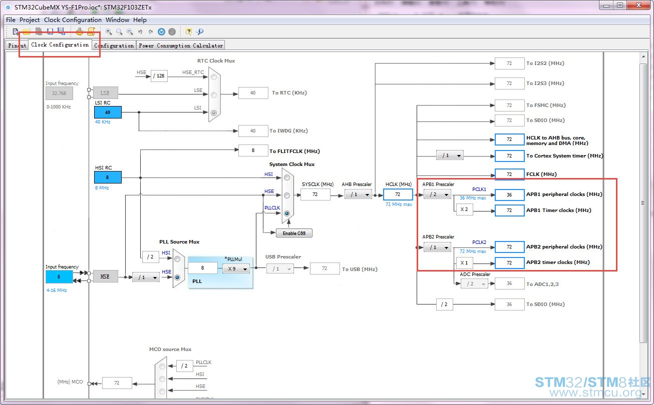

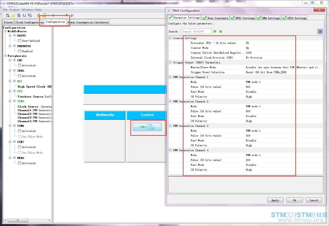

  55. // 定义定时器预分频,定时器实际时钟频率为:72MHz/(GENERAL_TIMx_PRESCALER+1)
  56. #define GENERAL_TIM_PRESCALER            35  // 实际时钟频率为:2MHz
  57. // 定义定时器周期,当定时器开始计数到GENERAL_TIMx_PERIOD值是更新定时器并生成对应事件和中断
  58. #define GENERAL_TIM_PERIOD               1000  // 定时器产生中断频率为:2MHz/1000=2KHz,即0.5ms定时周期
  59. #define GENERAL_TIM_CH1_PULSE            900   // 定时器通道1占空比为:GENERAL_TIM_CH1_PULSE/GENERAL_TIM_PERIOD*100%=900/1000*100%=90%
  60. #define GENERAL_TIM_CH2_PULSE            600   // 定时器通道2占空比为:GENERAL_TIM_CH2_PULSE/GENERAL_TIM_PERIOD*100%=600/1000*100%=60%
  61. #define GENERAL_TIM_CH3_PULSE            300   // 定时器通道3占空比为:GENERAL_TIM_CH3_PULSE/GENERAL_TIM_PERIOD*100%=300/1000*100%=30%
  62. #define GENERAL_TIM_CH4_PULSE            100   // 定时器通道4占空比为:GENERAL_TIM_CH4_PULSE/GENERAL_TIM_PERIOD*100%=100/1000*100%=10%

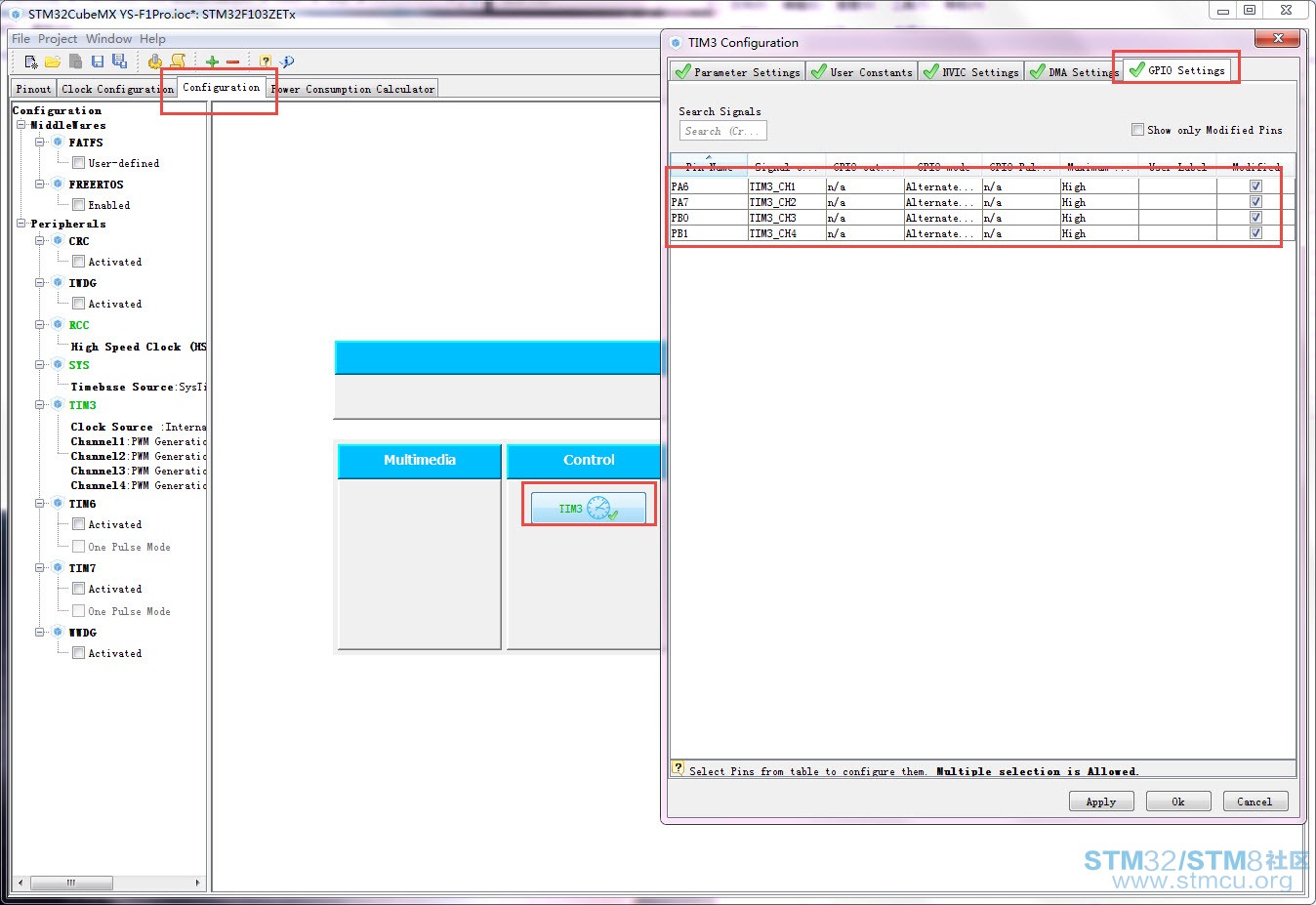

  16. void HAL_TIM_MspPostInit(TIM_HandleTypeDef* htim)
  17. {
  18.   GPIO_InitTypeDef GPIO_InitStruct;
  19.   if(htim->Instance==GENERAL_TIMx)
  20.   {
  21.     /* 定时器通道功能引脚端口时钟使能 */
  22.     GENERAL_TIM_GPIO_RCC_CLK_ENABLE();
  23.
  24.     /* 定时器通道1功能引脚IO初始化 */
  25.     GPIO_InitStruct.Pin = GENERAL_TIM_CH1_PIN;
  26.     GPIO_InitStruct.Mode = GPIO_MODE_AF_PP;
  27.     GPIO_InitStruct.Speed = GPIO_SPEED_FREQ_HIGH;
  28.     HAL_GPIO_Init(GENERAL_TIM_CH1_PORT, &GPIO_InitStruct);
  29.     /* 定时器通道2功能引脚IO初始化 */
  30.     GPIO_InitStruct.Pin = GENERAL_TIM_CH2_PIN;
  31.     GPIO_InitStruct.Mode = GPIO_MODE_AF_PP;
  32.     GPIO_InitStruct.Speed = GPIO_SPEED_FREQ_HIGH;
  33.     HAL_GPIO_Init(GENERAL_TIM_CH2_PORT, &GPIO_InitStruct);
  34.     /* 定时器通道3功能引脚IO初始化 */
  35.     GPIO_InitStruct.Pin = GENERAL_TIM_CH3_PIN;
  36.     GPIO_InitStruct.Mode = GPIO_MODE_AF_PP;
  37.     GPIO_InitStruct.Speed = GPIO_SPEED_FREQ_HIGH;
  38.     HAL_GPIO_Init(GENERAL_TIM_CH3_PORT, &GPIO_InitStruct);
  39.     /* 定时器通道4功能引脚IO初始化 */
  40.     GPIO_InitStruct.Pin = GENERAL_TIM_CH4_PIN;
  41.     GPIO_InitStruct.Mode = GPIO_MODE_AF_PP;
  42.     GPIO_InitStruct.Speed = GPIO_SPEED_FREQ_HIGH;
  43.     HAL_GPIO_Init(GENERAL_TIM_CH4_PORT, &GPIO_InitStruct);
  44.   }
  45. }
