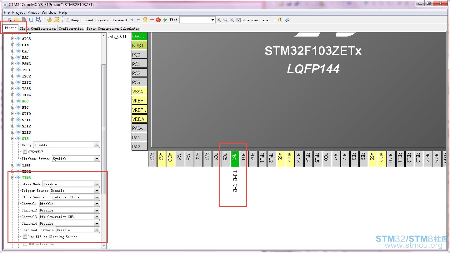

【1】例程简介
  系统滴答定时器一般用来提供“心跳”作用,而STM32定时器最基本功能也是定时,可以设置不同
时间长度的定时。定时器除了最基本的定时功能外,定时器与GPIO有挂钩使得它可以发挥强大的作用,
比如可以输出不同频率、不同占空比的方波信号、PWM信号,同时做为输入捕获功能时,可以测量脉冲
宽度、实现电容按键检测等等。
  STM32F103ZET6总共有8个定时器,TIM1和TIM8是高级控制定时器,TIM2、3、4、5是通用定时器,
TIM6和TIM7是基本定时器。
本例程使用通用定时器产生PWM信号,不断改变占空比,使得输出通道产生类正弦波图像,接在LED灯
上实现呼吸灯效果。
