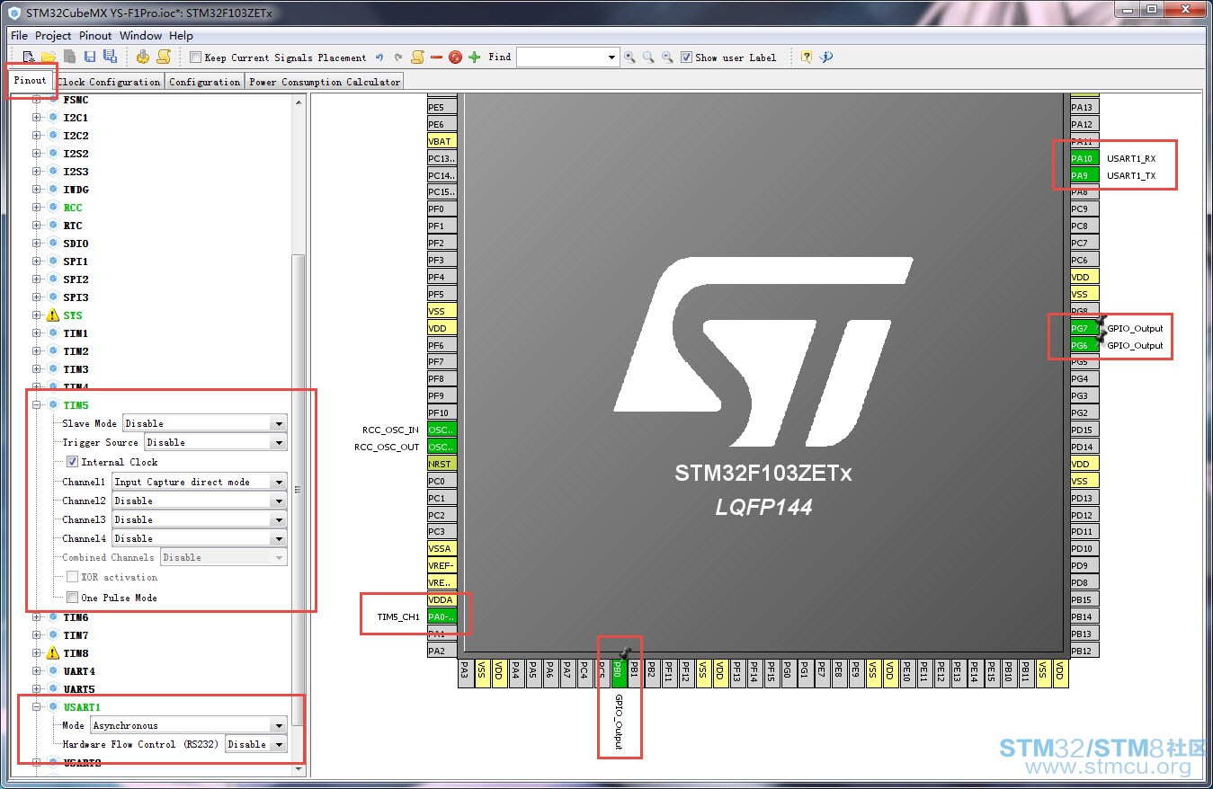

  系统滴答定时器一般用来提供“心跳”作用,而STM32定时器最基本功能也是定时,可以设置不同
时间长度的定时。定时器除了最基本的定时功能外,定时器与GPIO有挂钩使得它可以发挥强大的作用,
比如可以输出不同频率、不同占空比的方波信号、PWM信号,同时做为输入捕获功能时,可以测量脉冲
宽度、实现电容按键检测等等。

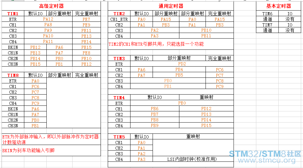

  STM32F103ZET6总共有8个定时器,TIM1和TIM8是高级控制定时器,TIM2、3、4、5是通用定时器,
TIM6和TIM7是基本定时器。
本例程使用通用定时器输入捕获功能,测量KEY1被按下时间。

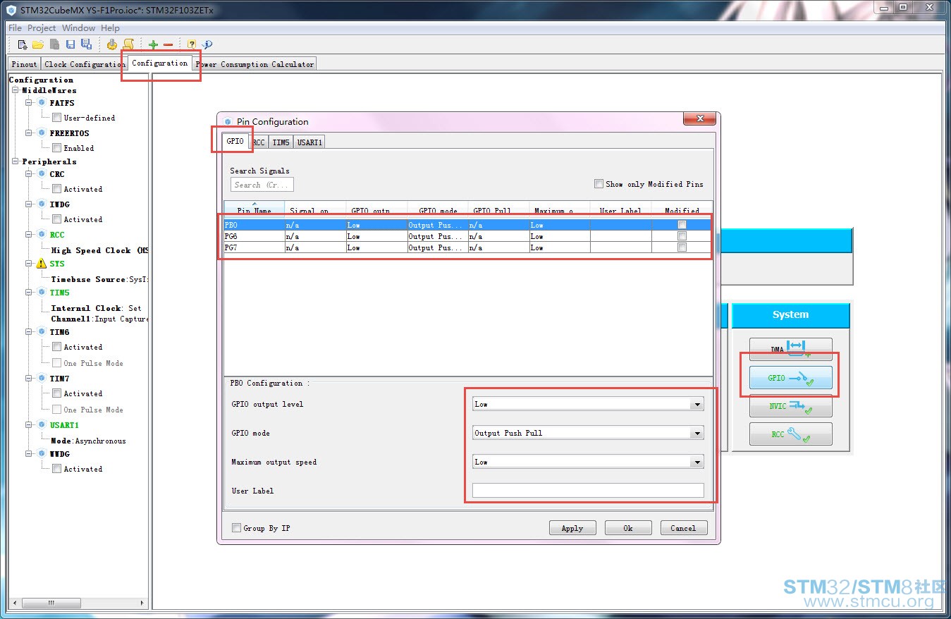

  JP3        PB0           LED1               已接入
  JP3        PG6           LED2               已接入
  JP3        PG7           LED3               已接入

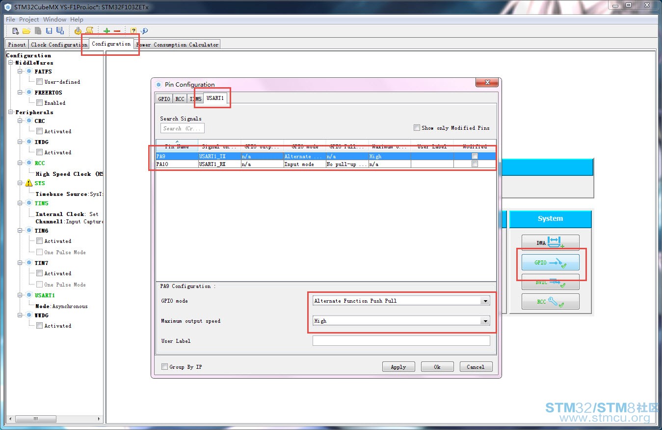

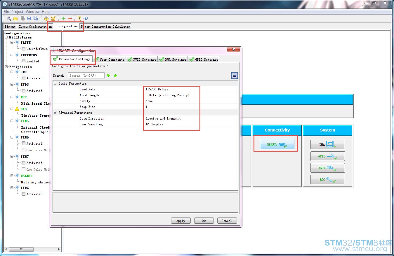

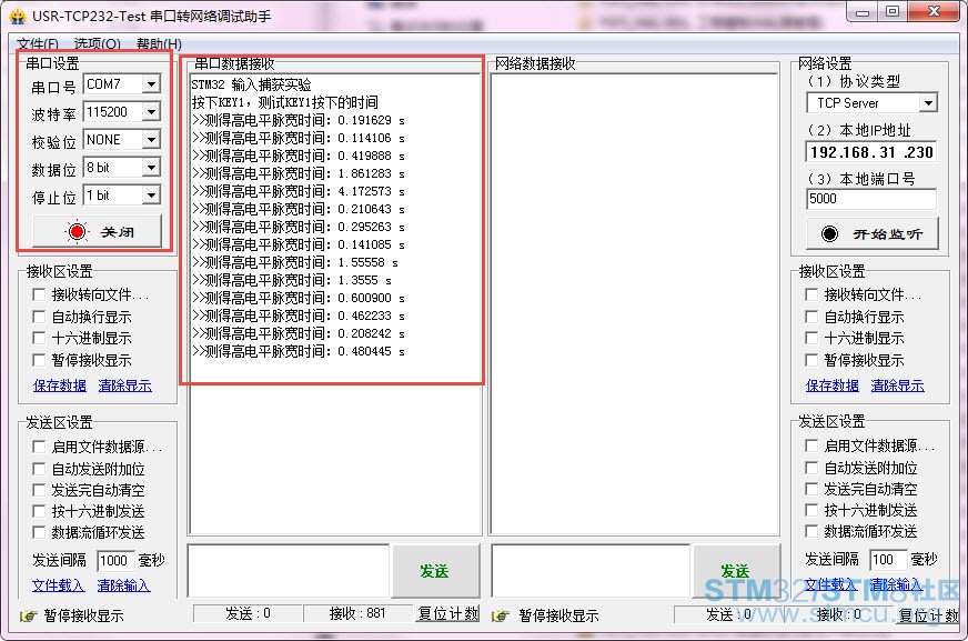

【3】操作及现象
  使用开发板配套的MINI USB线连接到开发板标示“调试串口”字样的MIMI USB接口,在PC端打开
串口调试助手,设置参数为118200 8-NO-1。下载完程序之后,在串口调试助手可接收到提示信息,按
下开发板KEY1按键然后弹开,可在串口调试助手看到按下的时间长度,在按下是LED1灯跟着亮,弹开时
LED1灯又变暗。

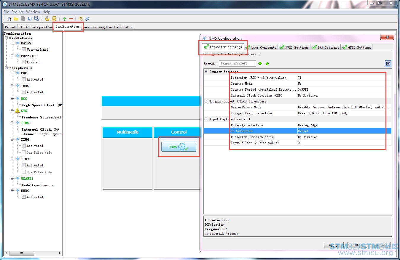

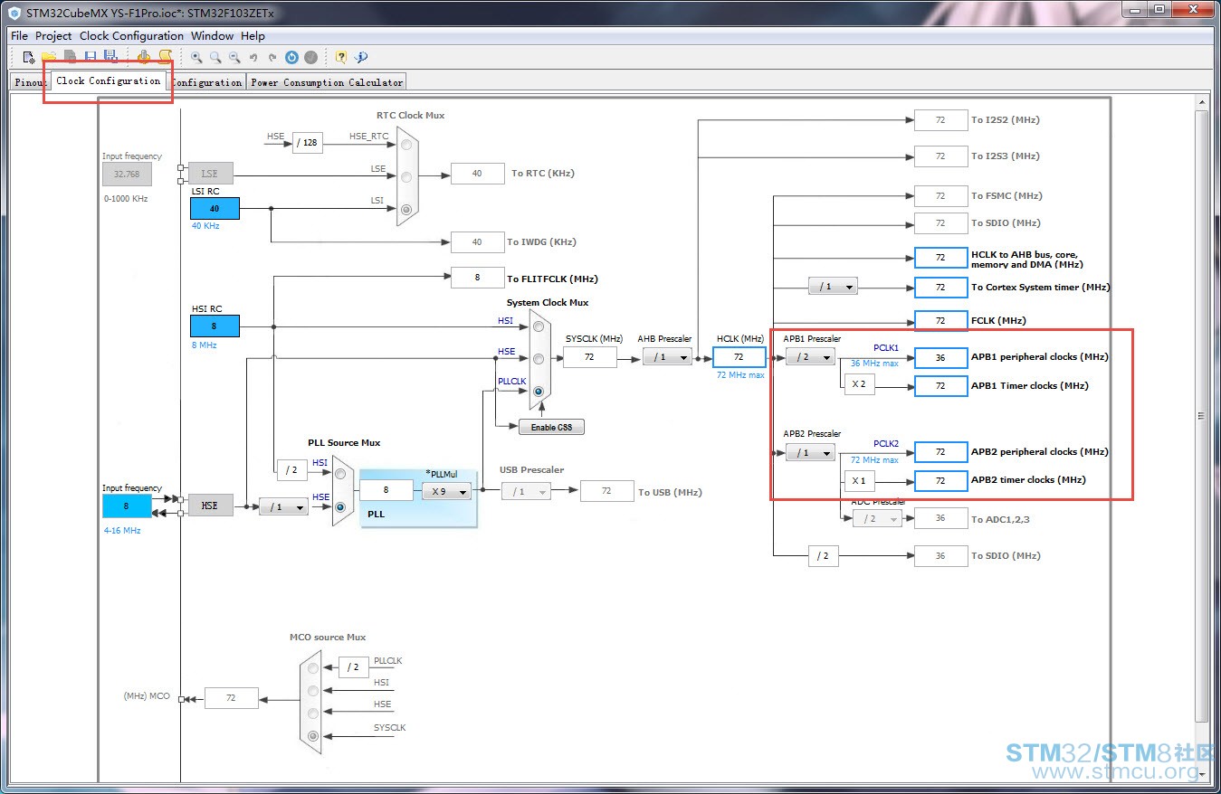

  24. // 定义定时器预分频,定时器实际时钟频率为:72MHz/(GENERAL_TIMx_PRESCALER+1)
  25. #define GENERAL_TIM_PRESCALER               71  // 实际时钟频率为:36kHz
  26. // 定义定时器周期,当定时器开始计数到GENERAL_TIMx_PERIOD值是更新定时器并生成对应事件和中断
  27. #define GENERAL_TIM_PERIOD                  0xFFFF
  28. #define GENERAL_TIM_STRAT_ICPolarity        TIM_INPUTCHANNELPOLARITY_RISING          //测量的起始边沿
  29. #define GENERAL_TIM_END_ICPolarity          TIM_INPUTCHANNELPOLARITY_FALLING         //测量的结束边沿

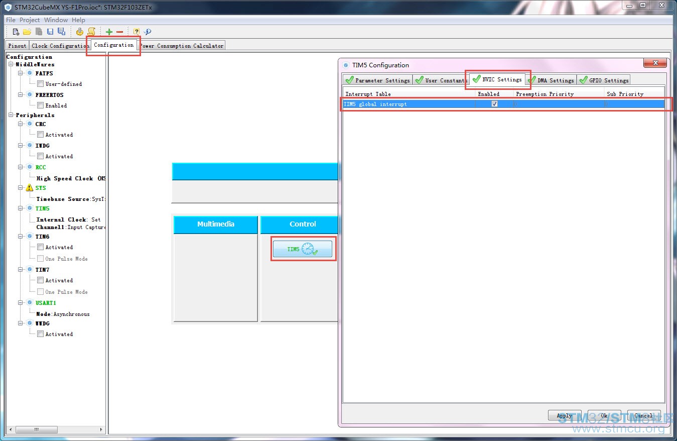

  77.     /* 配置定时器中断优先级并使能 */
  78.     HAL_NVIC_SetPriority(GENERAL_TIM_IRQn, 0, 0);
  79.     HAL_NVIC_EnableIRQ(GENERAL_TIM_IRQn);

need_a_smile 回答时间:2016-9-16 16:06:55
好像不行吧,我试了怎么没有触发不了中断??
haohao663 回答时间:2016-9-16 18:15:33
串口调试助手都截图给你看了,还怀疑程序,,,只能说是你程序没移植好
