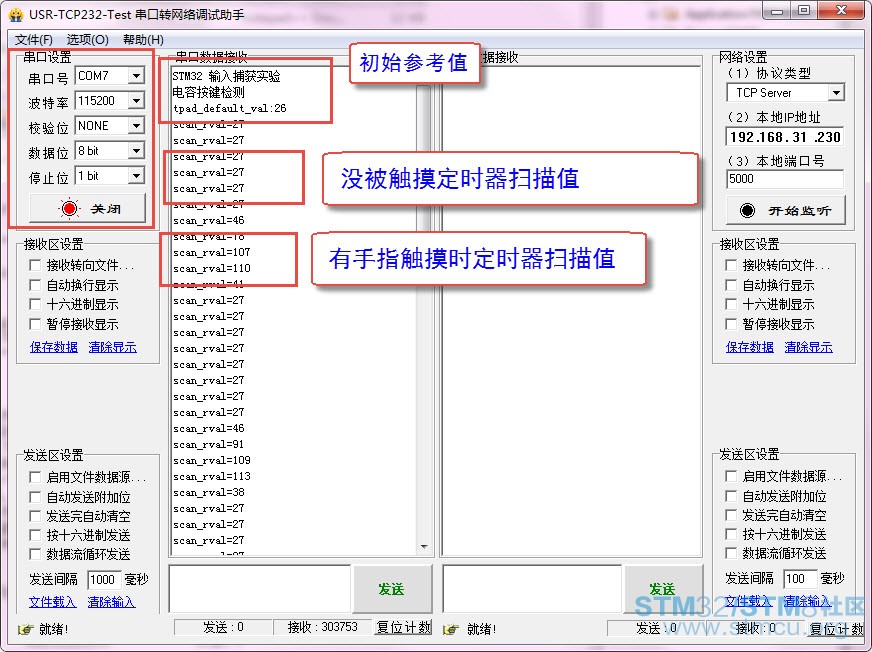

【3】操作及现象
  使用开发板配套的MINI USB线连接到开发板标示“调试串口”字样的MIMI USB接口,在PC端打开
串口调试助手,设置参数为118200 8-NO-1。下载完程序之后,在串口调试助手可接收到提示信息,当
我们手指按下电容按键时,蜂鸣器响一声,在串口调试助手可以看到充电时间较没有按下时大。
