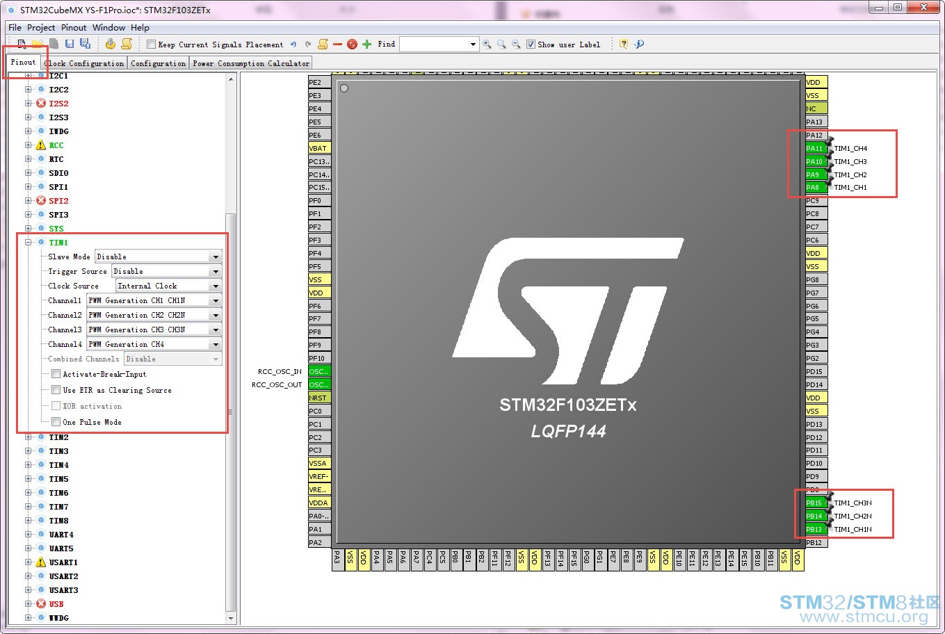

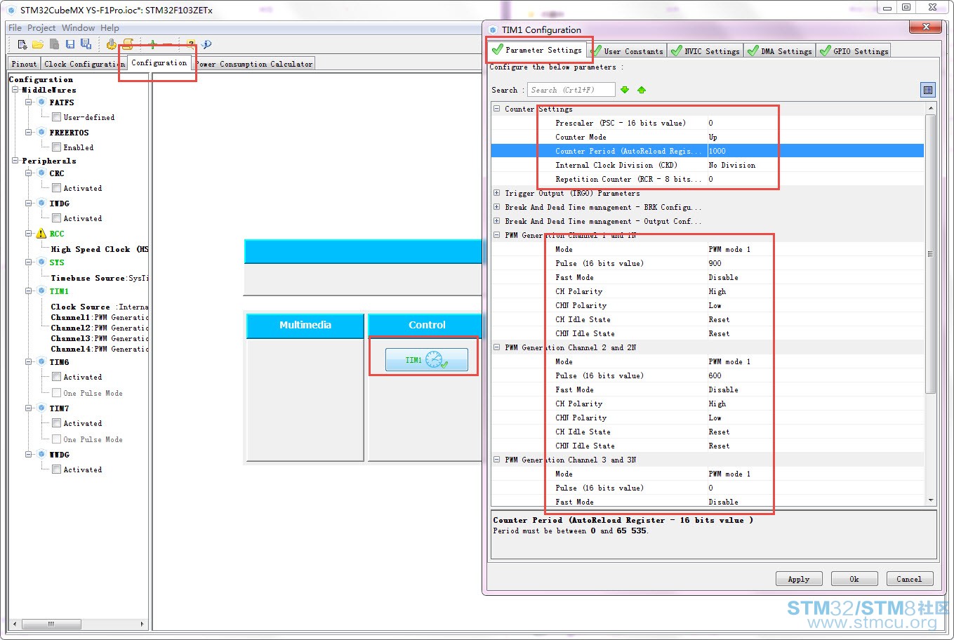

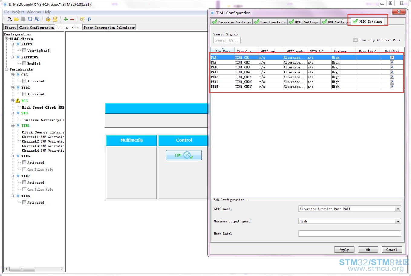

【1】例程简介
  系统滴答定时器一般用来提供“心跳”作用,而STM32定时器最基本功能也是定时,可以设置不同
时间长度的定时。定时器除了最基本的定时功能外,定时器与GPIO有挂钩使得它可以发挥强大的作用,
比如可以输出不同频率、不同占空比的方波信号、PWM信号,同时做为输入捕获功能时,可以测量脉冲
宽度、实现电容按键检测等等。

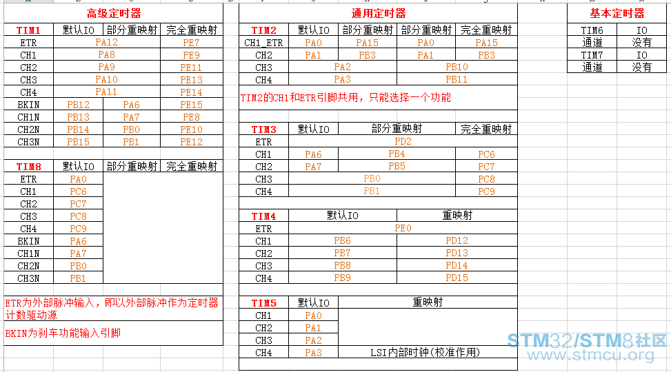

  STM32F103ZET6总共有8个定时器,TIM1和TIM8是高级控制定时器,TIM2、3、4、5是通用定时器,
TIM6和TIM7是基本定时器。
本例程实现高级控制定时器TIM1总共7个功能引脚输出PWM波形。
【2】跳线帽情况
为保证本例程正常运行,需要把下面JP1和JP2两个跳线帽拔掉。
【3】操作及现象
  使用开发板配套的MINI USB线连接到开发板标示“调试串口”字样的MIMI USB接口为开发板提供电源
。下载完程序之后,使用示波器测试TIM1对应的7个功能引脚可看到不同占空比PWM波形。

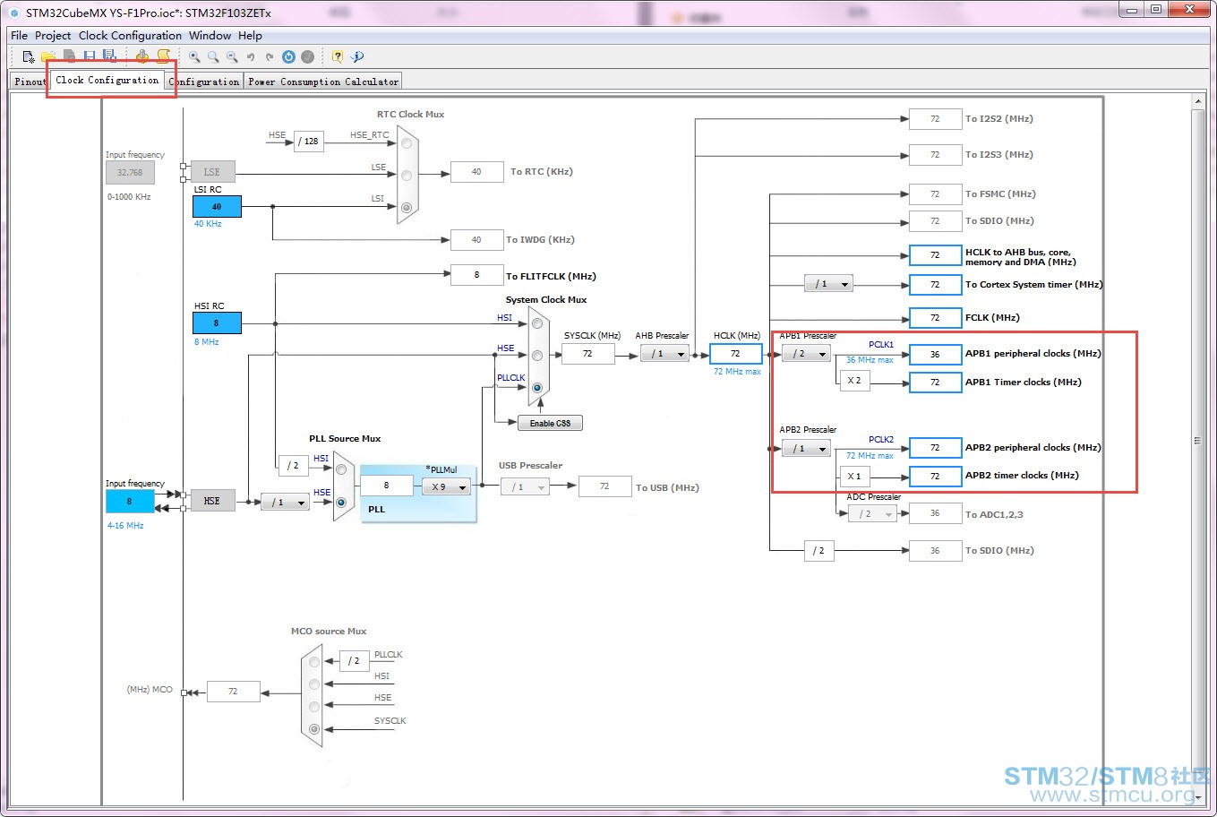

  25. // 定义定时器预分频,定时器实际时钟频率为:72MHz/(ADVANCED_TIMx_PRESCALER+1)
  26. #define ADVANCED_TIM_PRESCALER            0  // 实际时钟频率为:72MHz
  27. // 定义定时器周期,当定时器开始计数到ADVANCED_TIMx_PERIOD值并且重复计数寄存器为0时更新定时器并生成对应事件和中断
  28. #define ADVANCED_TIM_PERIOD               1000  // 定时器产生中断频率为:1MHz/1000=1KHz,即1ms定时周期
