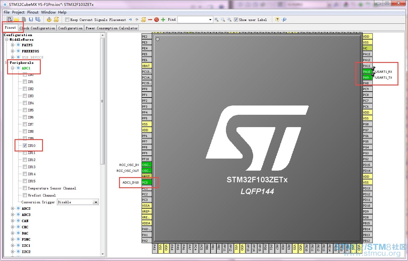

【1】例程简介
  ADC:模拟量数字量转换器,可以将电压模拟量转换为数字量,STM32F103ZET6有3个12bit的ADC,
可实现0~3.3V电压转变对应0~4095数值。
【2】跳线帽情况
******* 为保证例程正常运行,必须插入以下跳线帽 **********
丝印编号     IO端口      目标功能引脚        出厂默认设置
  JP1        PA10        TXD(CH340G)          已接入
  JP2        PA9         RXD(CH340G)          已接入
  CN17       PC0           RV                 已接入

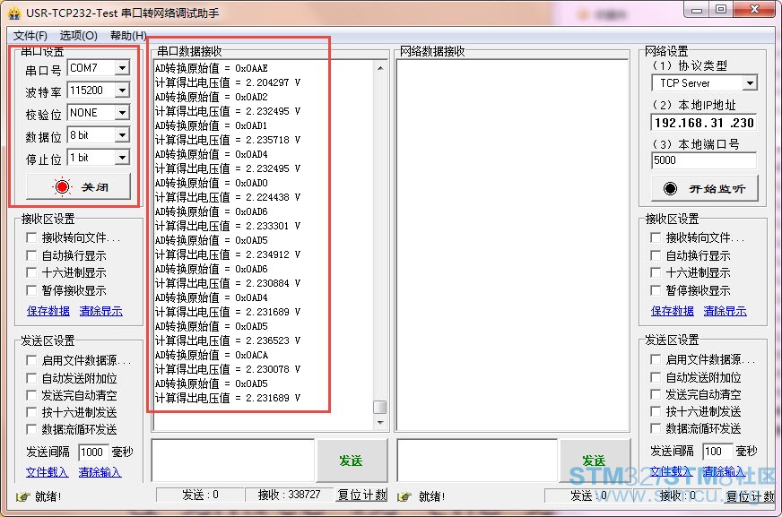

【3】操作及现象
    使用开发板配套的MINI USB线连接到开发板标示“调试串口”字样的MIMI USB接口,打开PC端
串口调试助手,设置参数为115200 8-NO-1。下载完程序之后,在串口调试助手窗口可看到电位器引
脚对应的ADC转换值和电压值,如果此时旋转精密可调电阻器,可以看到串口打印值跟随变化。

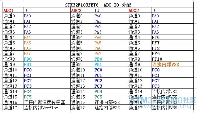

  7. // 注意:用作ADC采集的IO必须没有复用,否则采集电压会有影响
  8. /********************ADC输入通道(引脚)配置**************************/

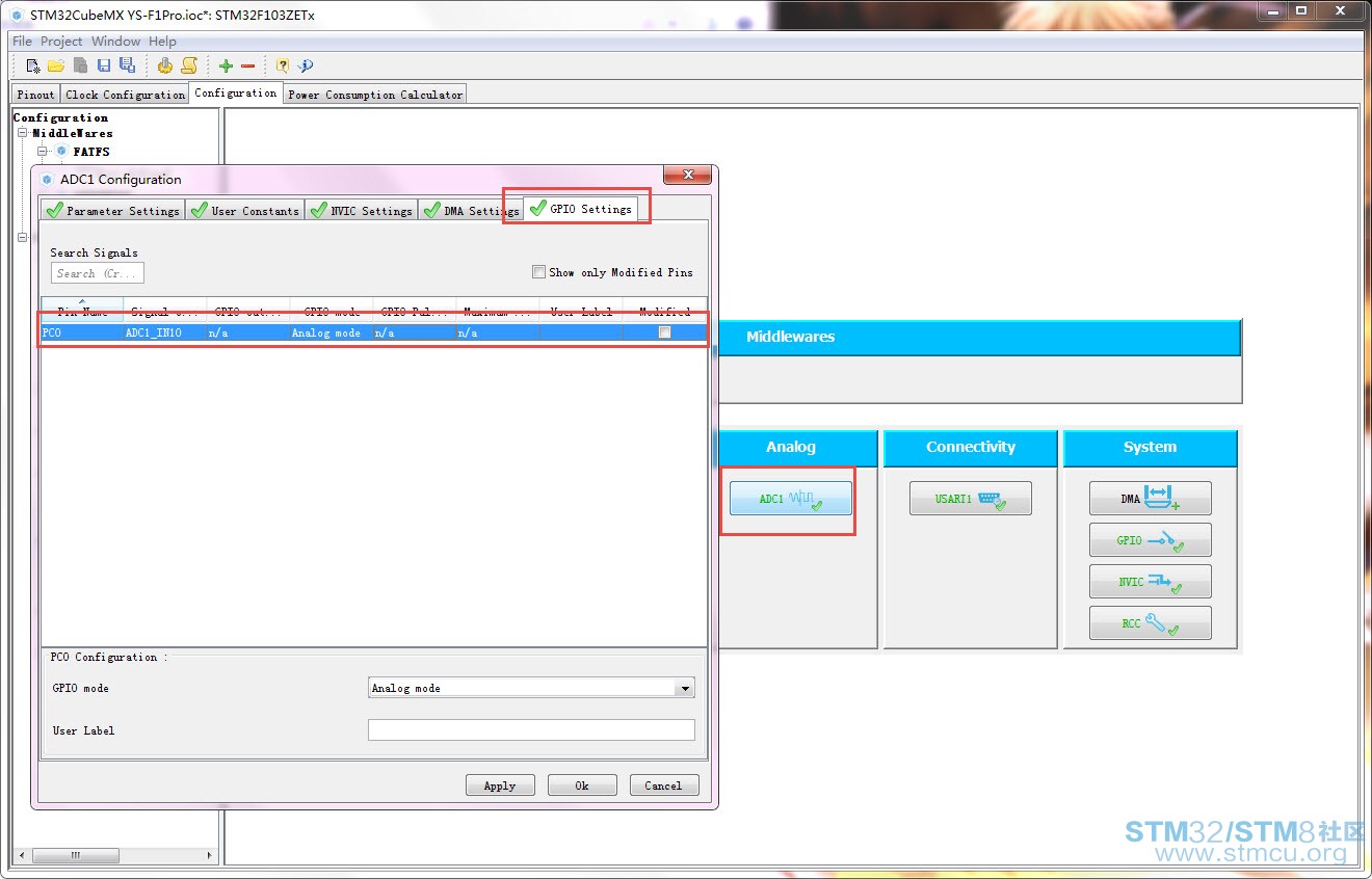

  24. #define ADC_GPIO_ClK_ENABLE()            __HAL_RCC_GPIOC_CLK_ENABLE()
  25. #define ADC_GPIO                         GPIOC
  26. #define ADC_GPIO_PIN                     GPIO_PIN_0        // 连接至板载精密可调电阻(需加跳帽)
  27. #define ADC_CHANNEL                      ADC_CHANNEL_10    // 连接至板载精密可调电阻(需加跳帽)

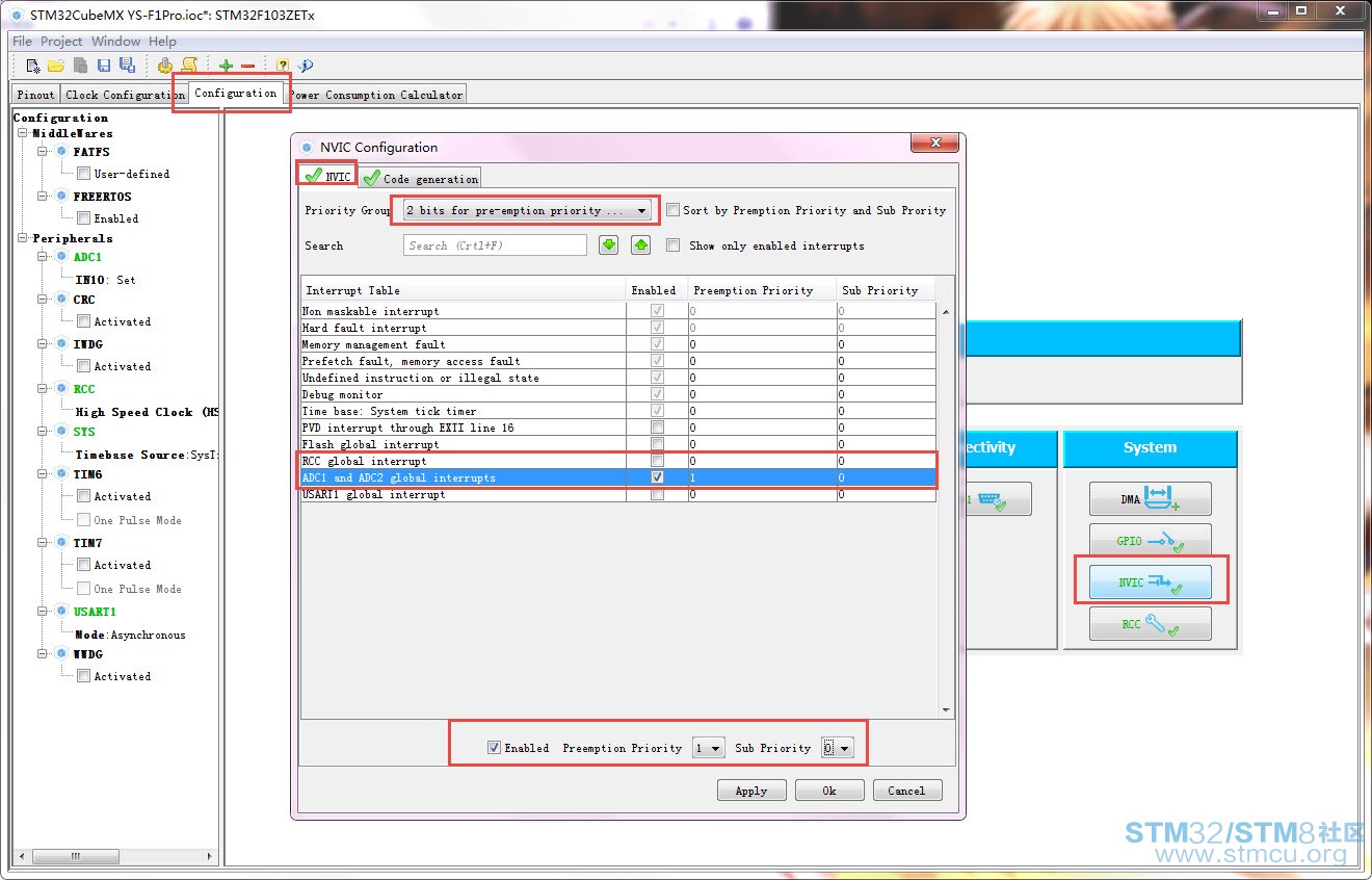

bsp_adc.c文件内容:
  1. /**
  2.   ******************************************************************************
  3.   * 文件名程: bsp_adc.c

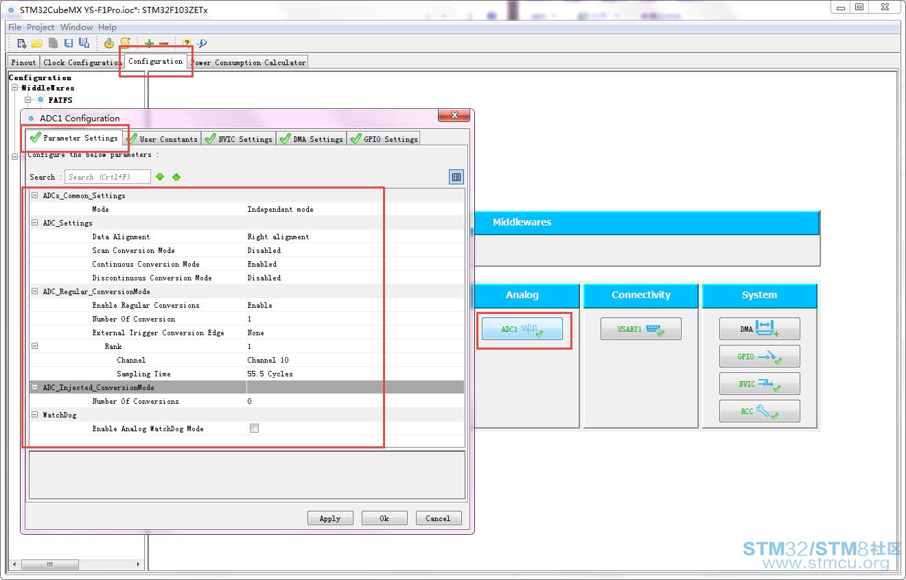

  32. void MX_ADCx_Init(void)
  33. {
  34.   ADC_ChannelConfTypeDef sConfig;
  35.   // ADC功能配置
  36.   hadcx.Instance = ADCx;
  37.   hadcx.Init.ScanConvMode = ADC_SCAN_DISABLE;
  38.   hadcx.Init.ContinuousConvMode = ENABLE;
  39.   hadcx.Init.DiscontinuousConvMode = DISABLE;
  40.   hadcx.Init.ExternalTrigConv = ADC_SOFTWARE_START;
  41.   hadcx.Init.DataAlign = ADC_DATAALIGN_RIGHT;
  42.   hadcx.Init.NbrOfConversion = 1;
  43.   HAL_ADC_Init(&hadcx);
  44.   // 配置采样通道
  45.   sConfig.Channel = ADC_CHANNEL;
  46.   sConfig.Rank = 1;
  47.   sConfig.SamplingTime = ADC_SAMPLETIME_55CYCLES_5;
  48.   HAL_ADC_ConfigChannel(&hadcx, &sConfig);
  49. }

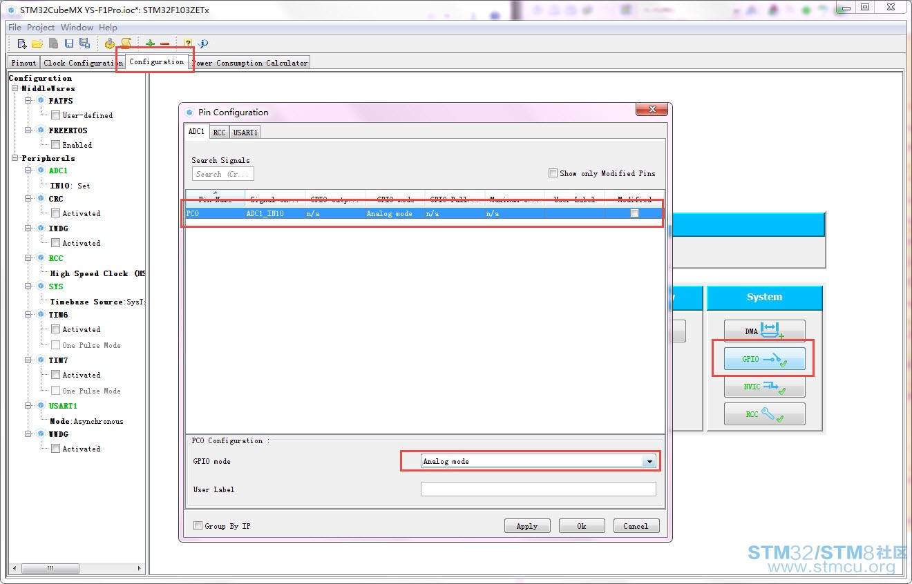

  64.     /* AD转换通道引脚时钟使能 */
  65.     ADC_GPIO_ClK_ENABLE();
  66.
  67.     /* AD转换通道引脚初始化 */
  68.     GPIO_InitStruct.Pin = ADC_GPIO_PIN;
  69.     GPIO_InitStruct.Mode = GPIO_MODE_ANALOG;
  70.     HAL_GPIO_Init(ADC_GPIO, &GPIO_InitStruct);

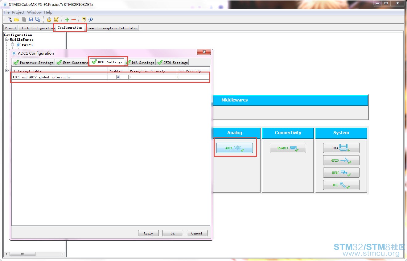

  71.     /* 外设中断优先级配置和使能中断 */
  72.     HAL_NVIC_SetPriority(ADCx_IRQ, 1, 0);
  73.     HAL_NVIC_EnableIRQ(ADCx_IRQ);
