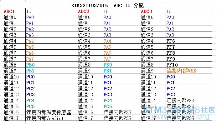

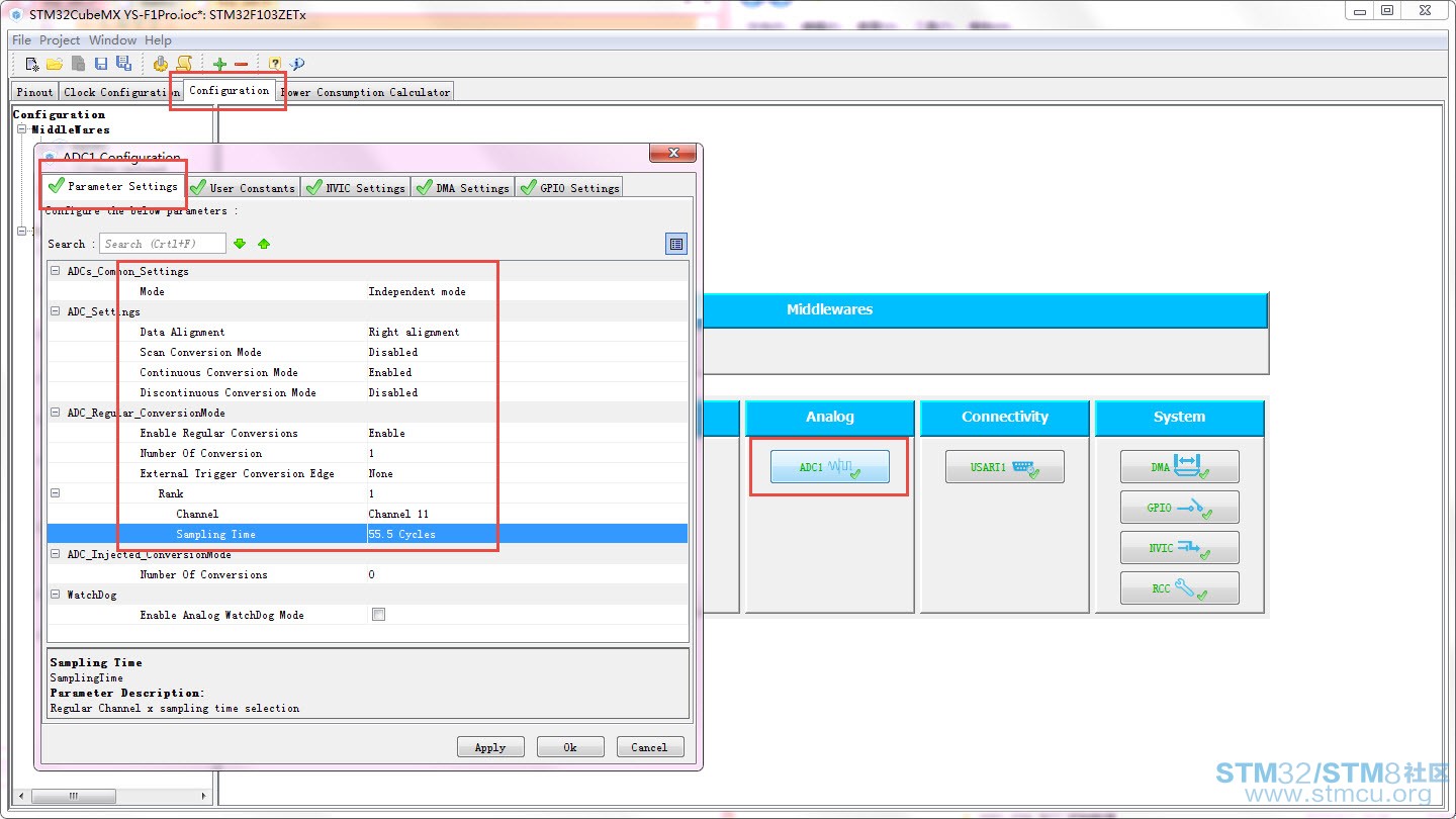

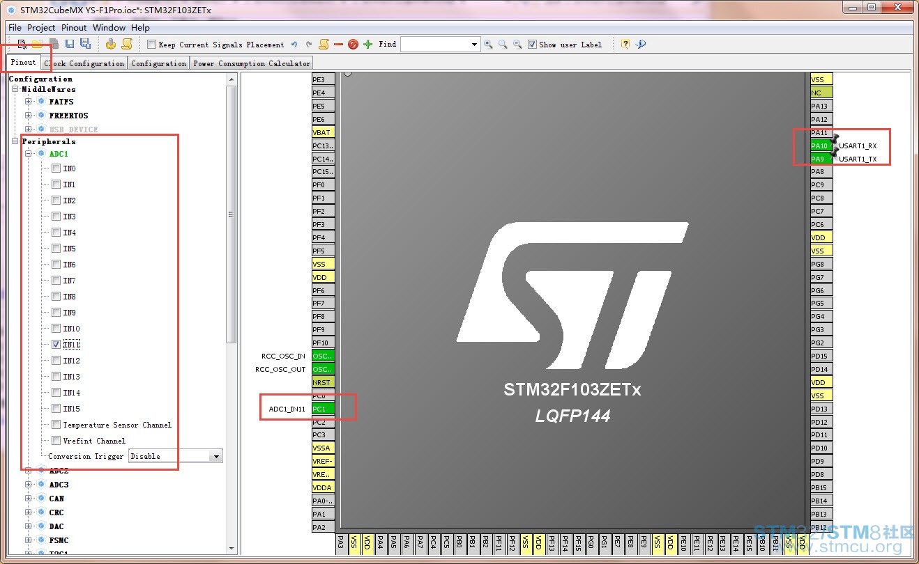

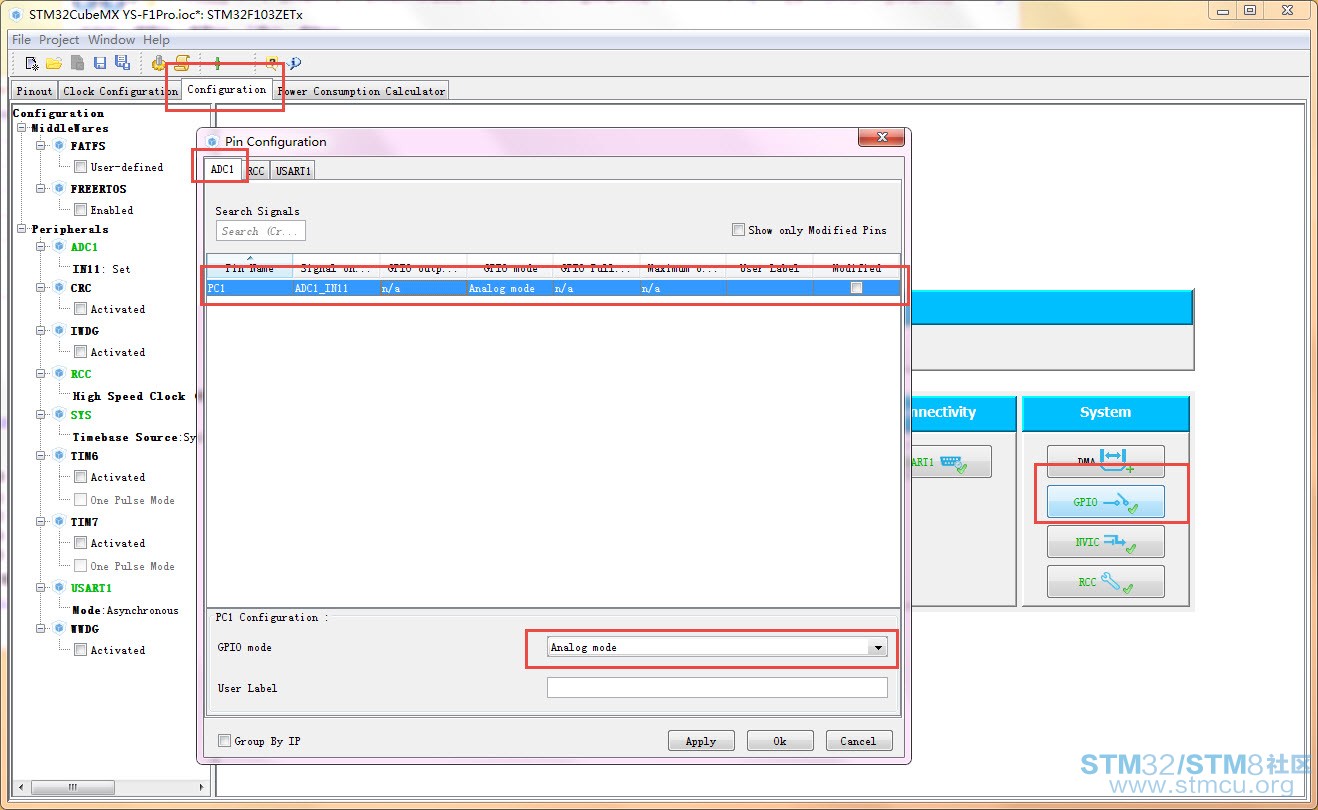

【1】例程简介
  ADC:模拟量数字量转换器,可以将电压模拟量转换为数字量,STM32F103ZET6有3个12bit的ADC,
可实现0~3.3V电压转变对应0~4095数值。
  ADC1和ADC3拥有DMA功能,可以使用DMA传输转换结果。
  板载一个光敏电阻器,随着光照度不同电阻值也不同,通过电路设计,两端电压也随着变化。
【2】跳线帽情况
******* 为保证例程正常运行,必须插入以下跳线帽 **********
丝印编号     IO端口      目标功能引脚        出厂默认设置
  JP1        PA10        TXD(CH340G)          已接入
  JP2        PA9         RXD(CH340G)          已接入
  CN17       PC1           RP                 已接入

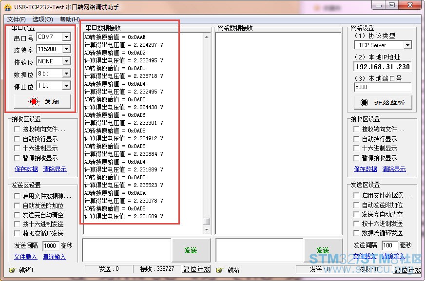

【3】操作及现象
    使用开发板配套的MINI USB线连接到开发板标示“调试串口”字样的MIMI USB接口,打开PC端
串口调试助手,设置参数为115200 8-NO-1。下载完程序之后,在串口调试助手窗口可看到光敏电阻
器引脚对应的ADC转换值和电压值,如果此时我们用黑布盖住光敏电阻可看到串口打印的值也有明显
变化。
