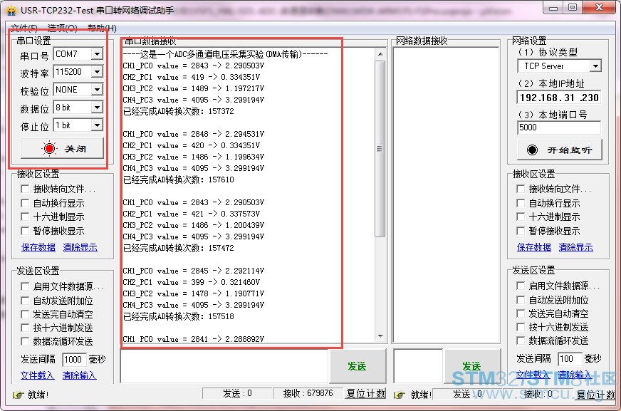

【3】操作及现象
    使用开发板配套的MINI USB线连接到开发板标示“调试串口”字样的MIMI USB接口,打开PC端
串口调试助手,设置参数为115200 8-NO-1。下载完程序之后,在串口调试助手窗口可看到四个通道
引脚对应的ADC转换值和电压值。

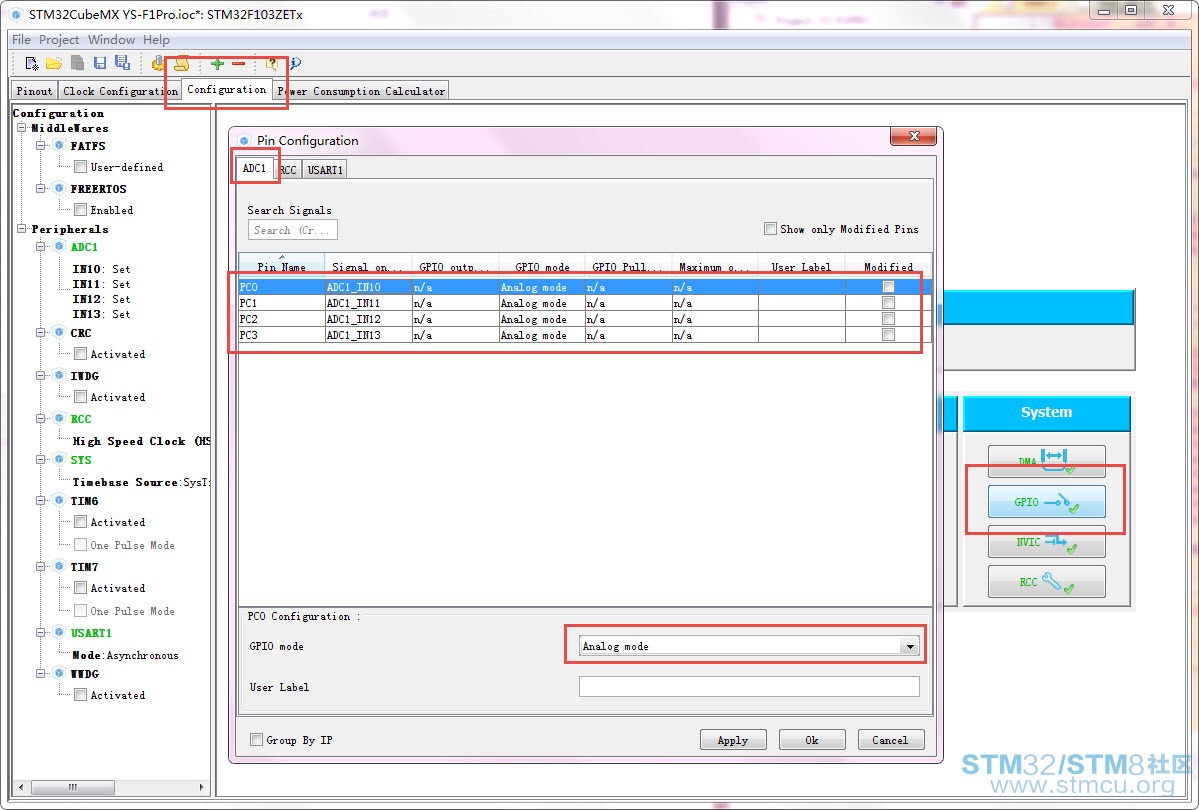

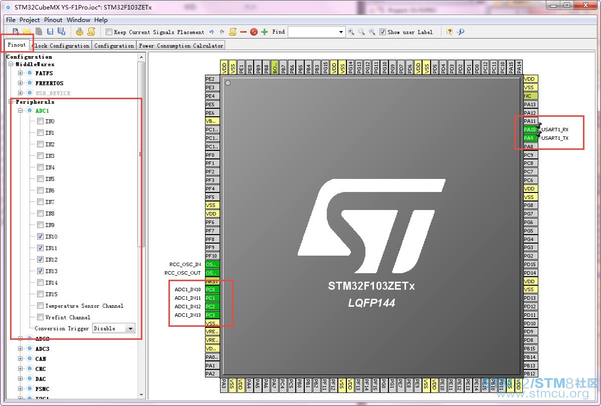

  25. #define ADC_GPIO_PIN1                    GPIO_PIN_0        // 连接至板载精密可调电阻(需加跳帽)
  26. #define ADC_CHANNEL1                     ADC_CHANNEL_10    // 连接至板载精密可调电阻(需加跳帽)
  27. #define ADC_GPIO_PIN2                    GPIO_PIN_1        // 连接至板载光敏电阻(需加跳帽)
  28. #define ADC_CHANNEL2                     ADC_CHANNEL_11    // 连接至板载光敏电阻(需加跳帽)
  29. #define ADC_GPIO_PIN3                    GPIO_PIN_3
  30. #define ADC_CHANNEL3                     ADC_CHANNEL_13
  31. #define ADC_GPIO_PIN4                    GPIO_PIN_2
  32. #define ADC_CHANNEL4                     ADC_CHANNEL_12
  33. #define ADC_NUMOFCHANNEL                 4

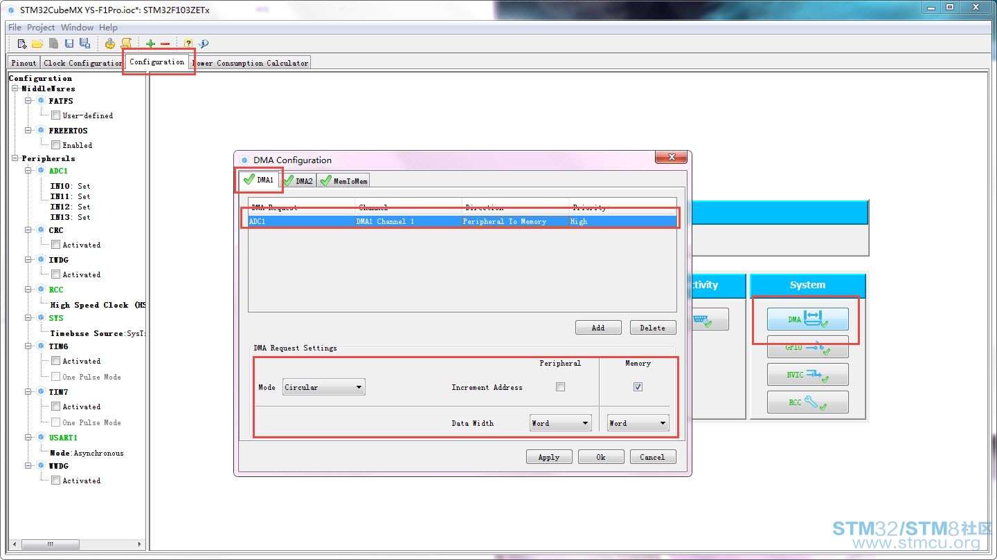

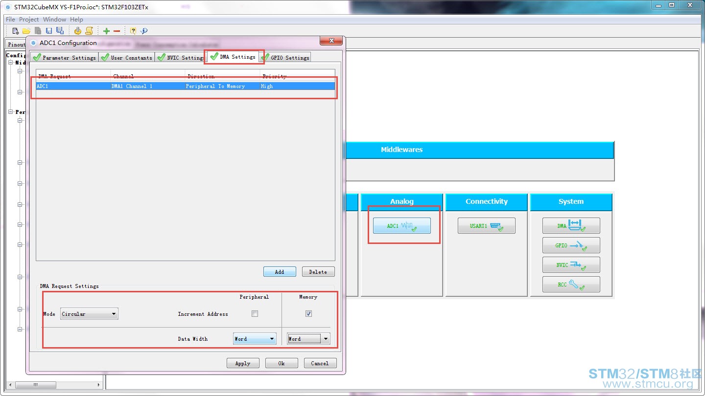

  72.     /* DMA外设初始化配置 */
  73.     hdma_adcx.Instance = ADC_DMAx_CHANNELn;
  74.     hdma_adcx.Init.Direction = DMA_PERIPH_TO_MEMORY;
  75.     hdma_adcx.Init.PeriphInc = DMA_PINC_DISABLE;
  76.     hdma_adcx.Init.MemInc = DMA_MINC_ENABLE;
  77.     hdma_adcx.Init.PeriphDataAlignment = DMA_PDATAALIGN_WORD;
  78.     hdma_adcx.Init.MemDataAlignment = DMA_MDATAALIGN_WORD;
  79.     hdma_adcx.Init.Mode = DMA_CIRCULAR;
  80.     hdma_adcx.Init.Priority = DMA_PRIORITY_HIGH;
  81.     HAL_DMA_Init(&hdma_adcx);
  82.     /* 连接DMA */

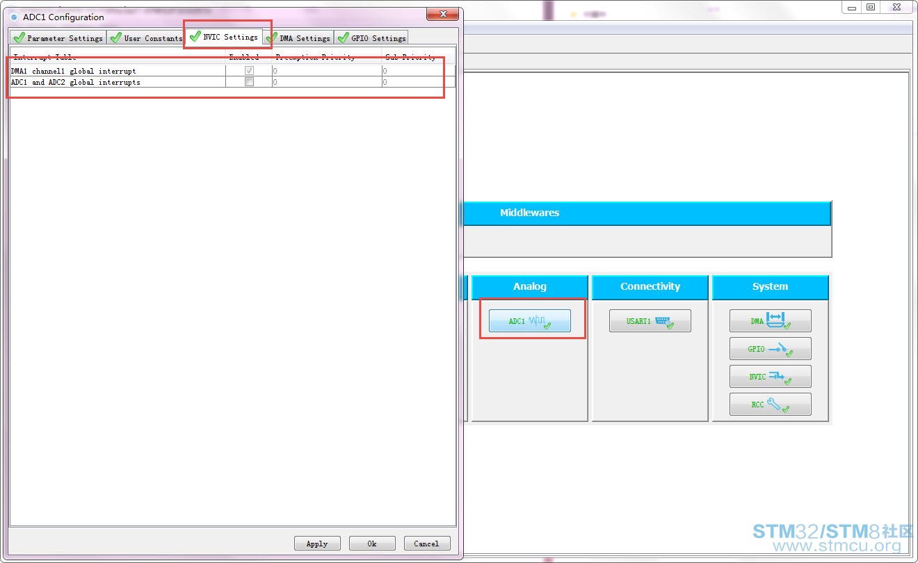

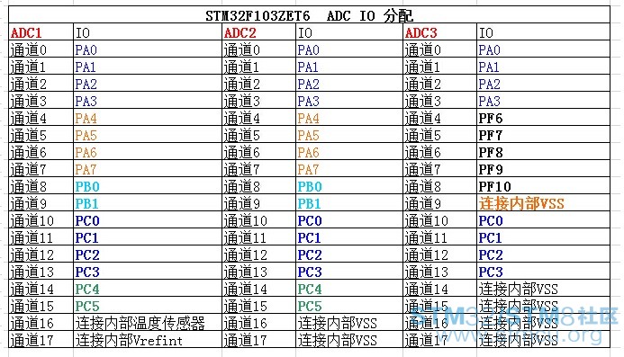

  85.     /* 外设中断优先级配置和使能中断 */
  86.     HAL_NVIC_SetPriority(ADC_DMAx_CHANNELn_IRQn, 0, 0);
  87.     HAL_NVIC_EnableIRQ(ADC_DMAx_CHANNELn_IRQn);
