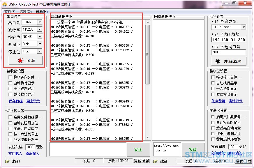

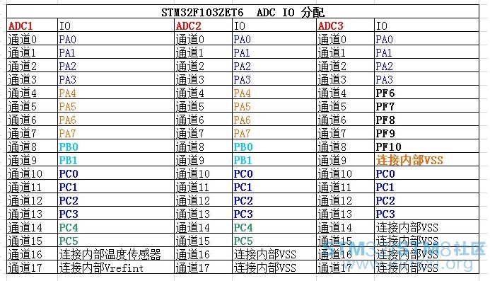

【3】操作及现象
使用开发板配套的MINI USB线连接到开发板标示“调试串口”字样的MIMI USB接口,打开PC端串口
调试助手,设置参数为115200 8-NO-1。下载完程序之后,在串口调试助手窗口可看到ADC1和ADC2两
个ADC对同个引脚进行AD转换,两个的值都是很接近。
