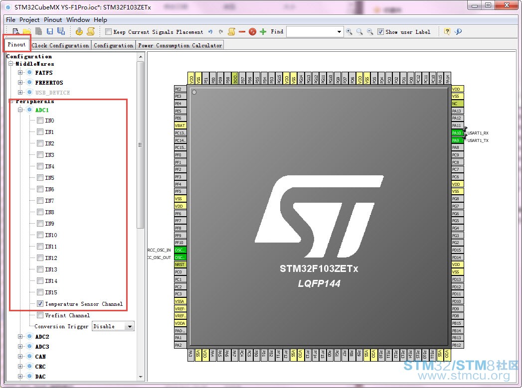

【1】例程简介
  ADC:模拟量数字量转换器,可以将电压模拟量转换为数字量,STM32F103ZET6有3个12bit的ADC,
可实现0~3.3V电压转变对应0~4095数值。
  STM32芯片内部集成温度感应器,已经连接值ADC1的通道16,我们可以直接读取AD值,从而算出当
前芯片温度。

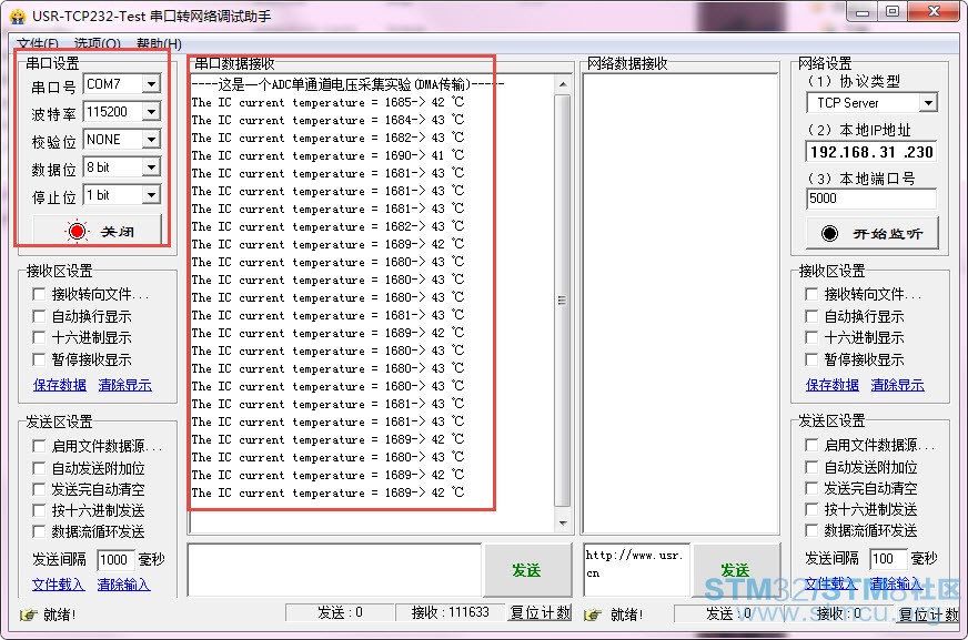

【3】操作及现象
使用开发板配套的MINI USB线连接到开发板标示“调试串口”字样的MIMI USB接口,打开PC端串口
调试助手,设置参数为115200 8-NO-1。下载完程序之后,在串口调试助手窗口可看到当前STM32内部
温度值。
